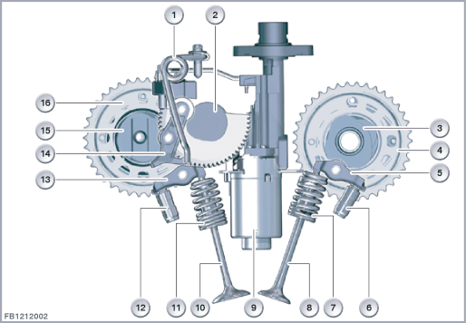

Das könnte durch Verschleiß der Steuerkurven auf dem Hebel 14 passieren. Oder durch einen undichten Hydrostößel.
https://www.newtis.info/tisv2/a/de/f10-528i-lim/wiring-functional-info/power-train/engine-electronics-mevd/valve-gear/Jm6w52fS
JzCxP0BH
Die Hubsteuerung wird bei jedem einzelnen Ventil gemacht. Die gemeinsame Stellung der Steuernocken 2 hilft da gar nichts.
Index Erklärung Index Erklärung
1 Drehfeder 2 Exzenterwelle
3 Auslassnockenwelle 4 VANOS-Verstelleinheit Auslass
5 Rollenschlepphebel Auslass 6 Hydraulisches Ventilspiel-Ausgleichselement Auslass
7 Ventilfeder Auslassventil 8 Auslassventil
9 Valvetronic-Stellmotor 10 Einlassventil
11 Ventilfeder Einlassventil 12 Hydraulisches Ventilspiel-Ausgleichselement Einlass
13 Rollenschlepphebel Einlass 14 Zwischenhebel
15 Einlassnockenwelle 16 VANOS-Verstelleinheit Einlass

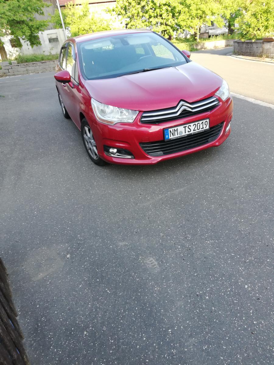

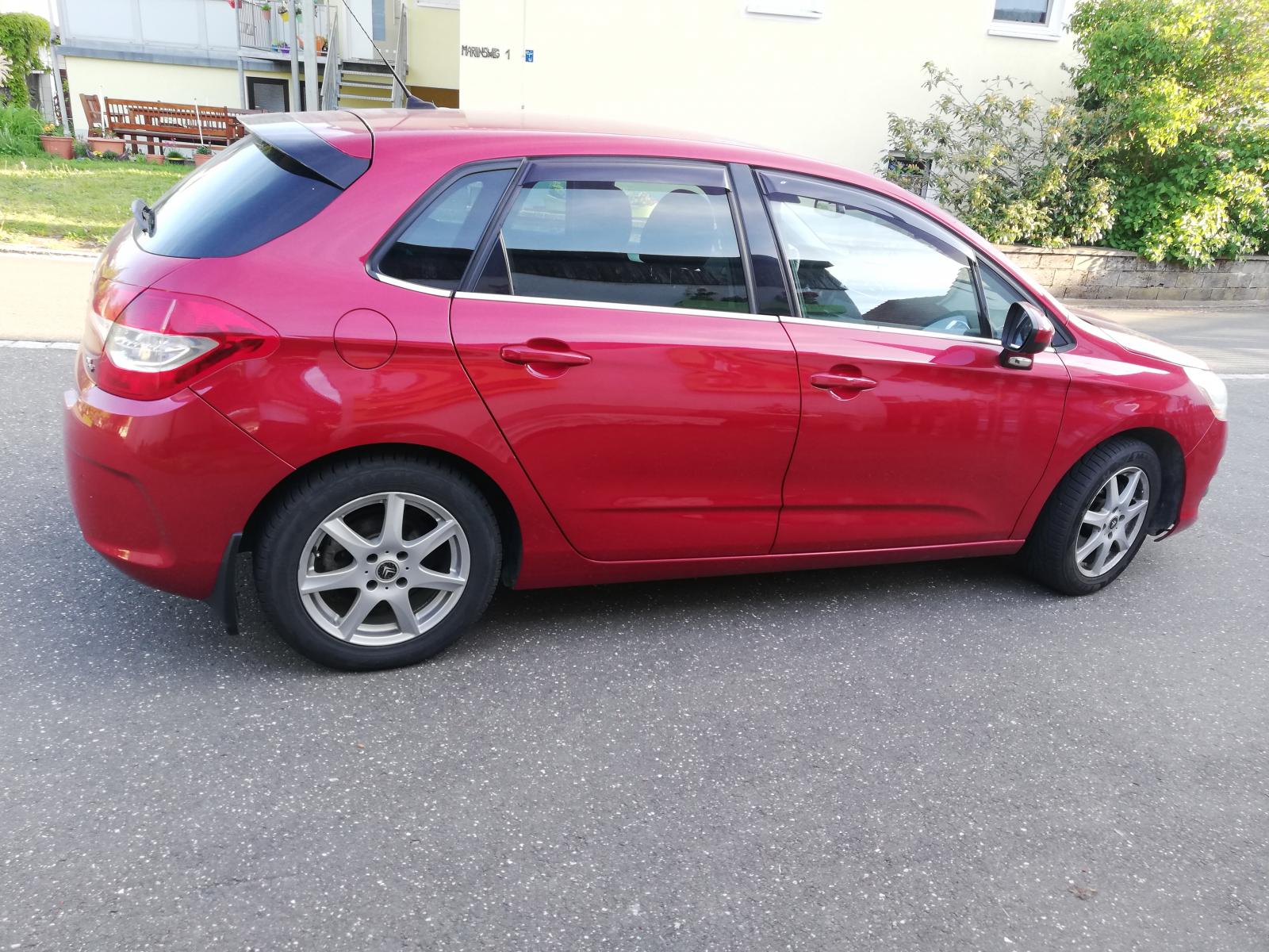

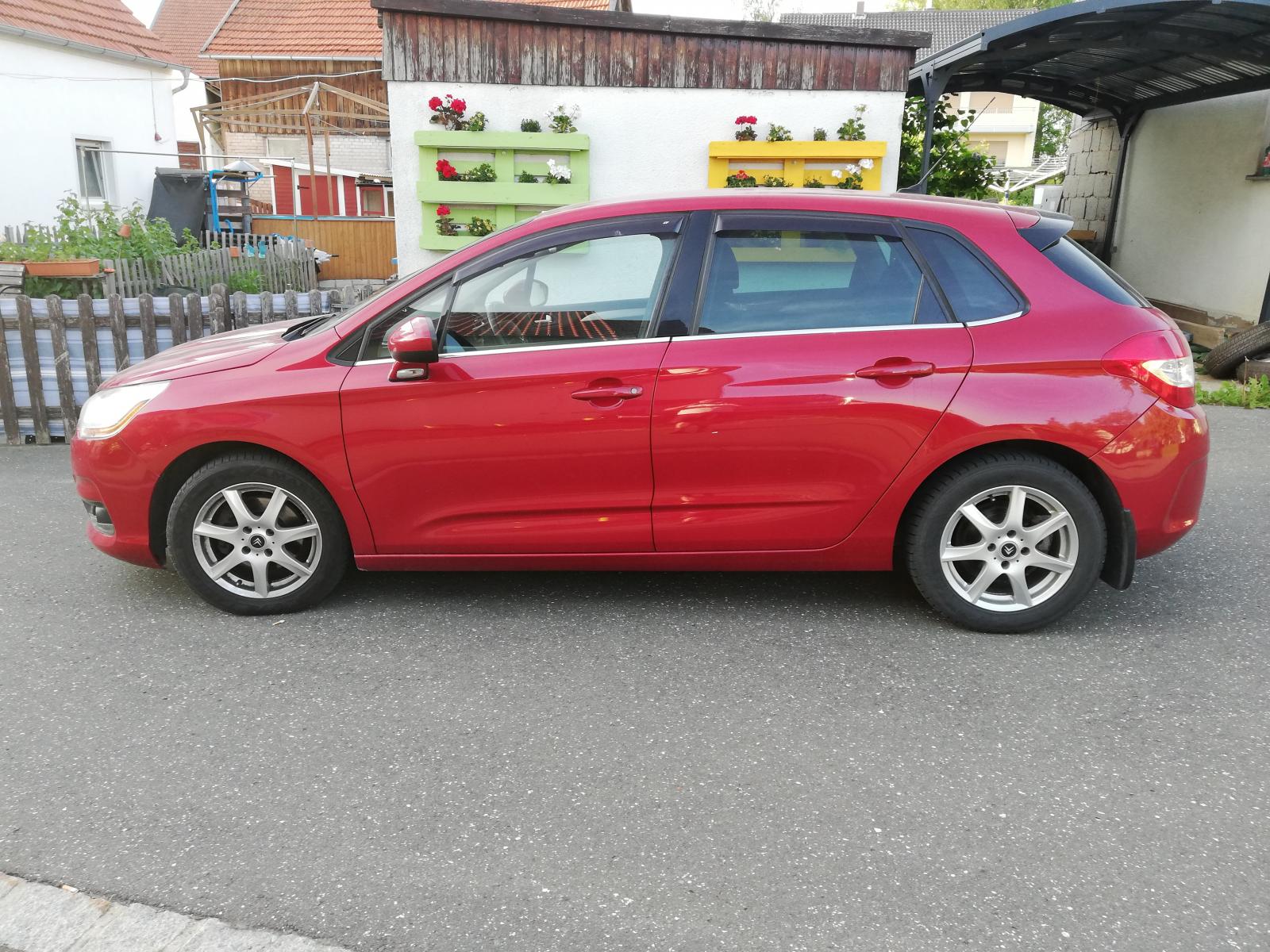

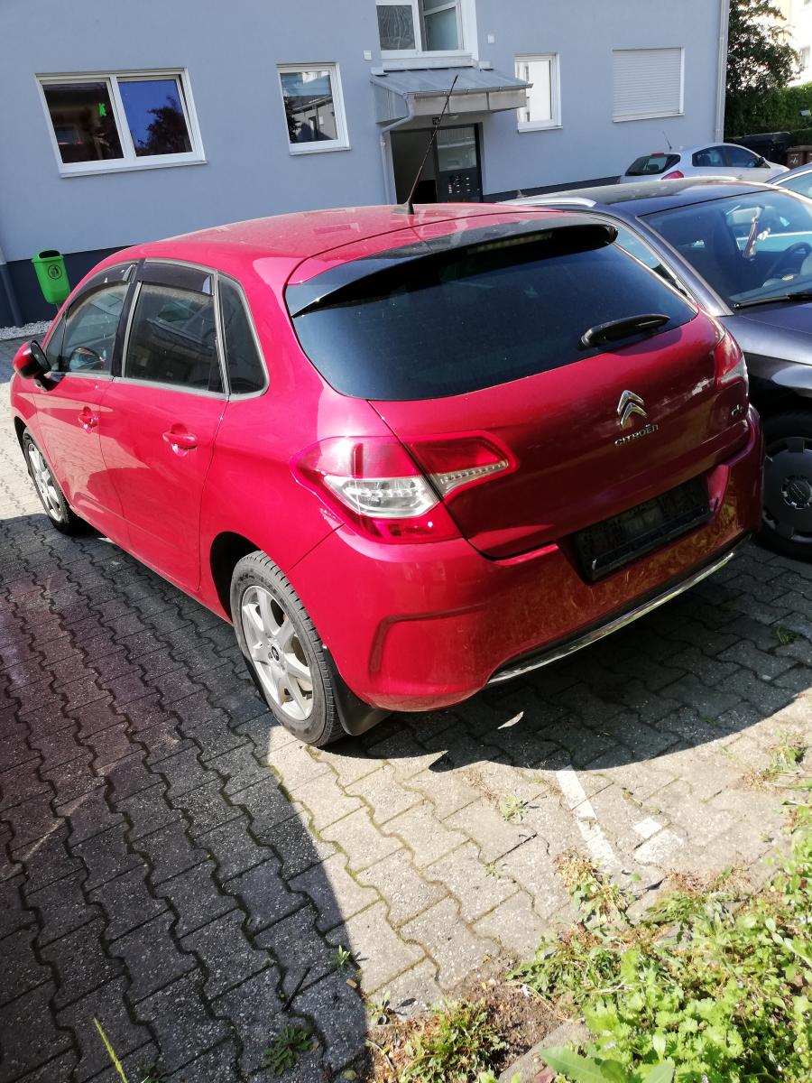

So, nun ein kurzes Update. Wagen begutachtet und gekauft. Nun sucht in den nächsten Tagen unser Xsara einen neuen Besitzer. IMG_20200516_095840.jpg.cccb5de43dcd755cf64629b80c6f6b07.jpgIMG_20200516_095857.jpg.9e8a5f31fcb81957a0e95dd14d2cfaca.jpgIMG_20200516_095906.jpg.219e51f483f3c4254565d2af4a2935d9.jpg

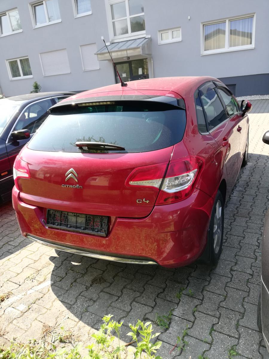

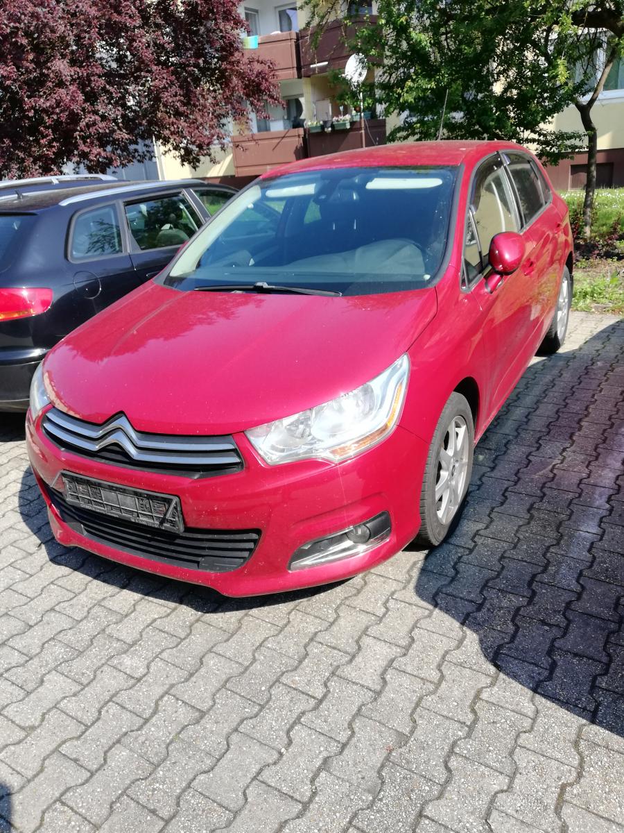

Nun ist der Wagen daheim und zugelassen und ich habe die ersten Geheimisse des Fahrzeugs gefunden. Das ist kein VTI 120 sondern ein 1.6 VTI 16V und ist ein Russisches Fahrzeug, Alles auf russisch beschriftet, jetzt heißt es die seit 35 Jahren verschütteten Rusischkenntnisse suchen:huh:IMG_20200518_194213.jpg.e30403ab4eaad1c805260579eaf0e204.jpgIMG_20200518_194235.jpg.e4a4743f3d70a5e2acf0644336f0285e.jpgIMG_20200518_194247.jpg.6be16fbeec8fea96437a49060ec64c25.jpgIMG_20200518_194303.jpg.ed41cc4641a149398bf276de4054c3b0.jpg
