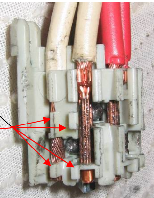

Habe das Ganze erst jetzt gelesen und spontan auch an die Batterie gedacht. Wie überholst du das Zündschloss? Elektroteil von einem anderen Xantia dran, Relaisschaltung oder etwas, das wir hier noch nicht kennen?
Fred
Es gibt 2 verschiedene Lieferanten für die Zündschlösser (Valeo und Simplex). Von außen sehen sie soweit gleich aus, innen jedoch, vor allem der elektrische Teil, sind sie komplett unterschiedlich.
Man kann vorsichtig beide Typen zerlegen, die verkohlten Rückstände entfernen, reinigen (Kontaktflächen polieren) und wieder funktionsfähig zusammenbauen.
Hab ich für beide Typen schon gemacht. Und hab dann die Relaisschaltung mit dran gebaut.

Da ich momentan vor dem Problem stehe, dass die Kabel komplett verschmorrt sind, gibt es eine Möglichkeit diese zu ersetzen?
Das Kabel an sich, ist ja kein Problem, aber diese ,,Verdickung" am Ende des Kabels stellt mich vor ein Problem.
Gregor
Also ich habe bisher nur gereinigt und poliert.
Zumindest beim SImplex Zündschloß sind die Enden der Kabel gecrimt und der Draht selbst dient als Schaltkontakt.
Beim Valeo Zündschloß sieht das ganz anders aus.
Dann das Relais eingebaut, damit die Strombelastung niedriger wird, und das reichte für einwandfreie Funktion.
Für diese Endenaufarbeitunng habe ich keine Zangen und passenden Metallösen.
Wenn die Kabel bis zum Elektroteil verschmort sind, könnte man vielleicht noch was mit Schrumpfschlauch machen.
