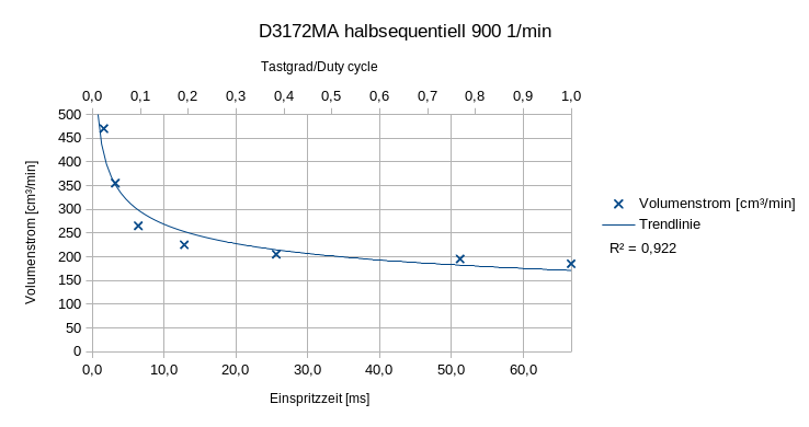

Wie versprochen gibt es jetzt noch die Daten von meinem Test, aber ohne Gewähr, habe bei dem Zusammenstellen erst einen kleinen Fehler in meinem Tester bemerkt, aber der ist jetzt auch behoben. ;)
On 5/30/2020 at 10:02 AM, matgom said:
4950 Einspritzvorgänge ergeben zusammen 55 ml bei einer Düse.
Lagst ziemlich dicht dran, waren 4500 Einspritzvorgänge mit jeweils 1,6ms Strompulsen, daher ist die Gesamtöffnungszeit der Düsen rechnerisch 7,2s. Jetzt mag der enorm hohe scheinbare Durchsatz von 458ml/min auffallen, was doch für deutlich mehr Leistung als die läppischen 81kW gut sein sollte.
Die Düsen sollen einen statischen Durchfluss von 180 ml/min haben (alles bei 3bar Benzindruck) und auch nach meinen Tests verhält sich der Durchfluss und die Öffnungszeit vor allem bei kurzen Strompulsen absolut nicht linear. Bei einer Öffnungszeit von 15ms und D=40% kam ich auf 215 ml/min. Ich weiß nicht was dafür primär verantwortlich ist, plausibel erscheint mir aber ein verzögertes schließen der Düsen.
vor 13 Stunden schrieb joho:
180 ml/min x 60 = 10,8 Liter in der Stunde. Ich glaube viel mehr lassen sich mit dem 1.8 16V in der Stunde nicht verheizen.
 458 ml/ min sind 27,5 Liter / Stunde. Das ist so viel in so kurzer Zeit und hat mit der Praxis nichts zu tun.
Möglicherweise sind die Differenzen je Düse geringer wenn der Test dem max. praxisnahen Verbrauch von 180 ml/min entspricht.
Grüße Matthias
pro Düse ;)
Da hast du mich wohl missverstanden, die Durchflussangaben von mir beziehen sich nur auf die Zeit, in der die Düse mit Strom versorgt wird. Ich hätte, um es deutlicher zu machen auch 7,63 µl/ms schreiben können, aber Angaben in ml/min sind üblicher und damit etwas handhabbarer.
Die 180 ml/min Angabe sind bei kontinuierlicher Bestromung (statisch) daher ist dort der Durchfluss gleich dem Gemittelten. Bei meiner Messung mit 900min-1 halbsequentieller Einspritzung 1,6ms und gemessenem Durchfluss von 458 ml/min ergibt das einen gemittelten Durchfluss von 11,0 ml/min oder 0,660 l/h. Ist durchaus interessant aber aufgrund der Drehzahlabhängigkeit nicht sinnhaft um die Düsen zu beschreiben. Wo wir schon bei interessant aber nutzlos sind, demzufolge verbraucht mein Xantia im Leerlauf 2,64 l/h, könnte plausibel sein.
ich habe da noch mal etwas getestet. Allerdings nicht die Differenzen der Düsen, sondern das Verhalten der selben Düse bei unterschiedlichen Tastgraden.
Tatsächlich lässt sich das Volumen (pro Einspritzung) zu Einspritzzeit (pro Einspritzung) gut linear abbilden. Bei kurzen Einspritzzeiten gibt es dann aber doch Abweichungen.
Dem zufolge denke ich, dass meine Annahme, dass die Düsen einen gewissen statischen Durchfluss haben und dazu eine Verzögerung beim Schließen der Düse, plausibel ist.
Daraus folgt, dass meine Tests, die beim statischen Betätigen kaum Abweichung, aber bei kurzen Einspritzzeiten große Abweichungen zwischen den Düsen zeigen, darauf schließen lassen, dass das Schließverhalten meiner Düsen und nicht der eigentliche Durchfluss unterschiedlich ist.
Bearbeitet von joho
