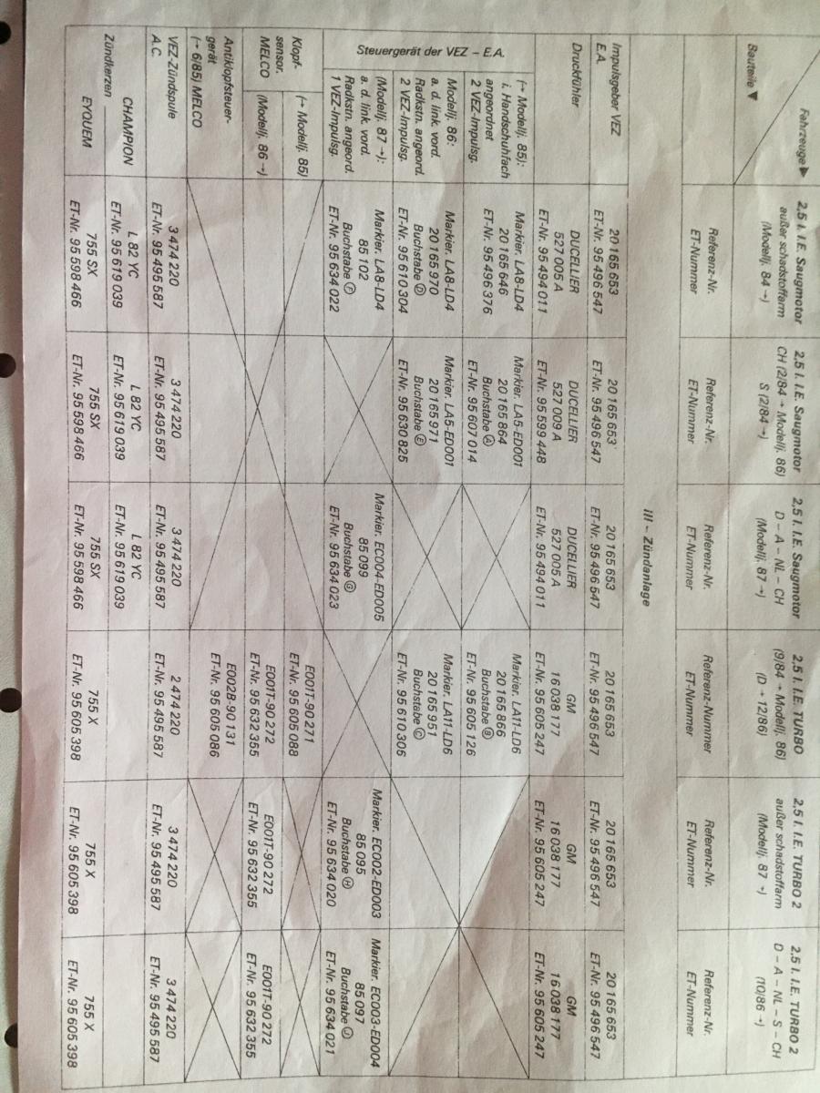

nochmal zum Steuergerät- für mit- und ohne Kat-
wie kann ich die unterscheiden- bzw welche Bezeichnung haben die ?
Was hat es mit den Sensoren auf sich- bzw welche Sensoren sind gemeint ?
Der Hintergrund meiner Frage-
ich brauche ein Steuergerät- weiss aber nicht welches:
das vorhandene- Thomson - Brandt  EC 004-ED 005, EA 85099 88C
ist das richtig für -mit oder ohne Kat ?

Mit Sensoren sind die Drehzahl- bzw. OT-Geber genannt. Die GTi ohne Kat gab es je nach Baujahr mit einem oder mit zwei Sensoren, der mit Kat hatte immer nur einen.
Link zu diesem Kommentar
Auf anderen Seiten teilen
Das Steuergerät ist für den GTI mit Kat. Und wenn Du Dich jetzt fragst, ob Dein Wagen einen Kat hat, dann würde ich sagen egal. Hauptsache, er hat eine Lambdasonde und die siehst Du, wenn Du am Krümmerrohr runter schaust.

Hallo Frank,
das mit dem Steuergerät weggeben würde ich mir noch einmal überlegen an Deiner Stelle. Der wesentliche Unterschied zwischen den Steuergeräten dürften die beiden Zündverstellkurven sein. Das sind die ersten beiden Buchstaben/Zahlenkombinationen am Anfang. Die Verstellkurven für deinen Schweizer dürfte "zahmer" sein, als die deutsche Version.
Aber Vorsicht beim Umstecken des Steuergeräts, ich glaube die Druckdose zur Zündverstellung ist soweit ich weiß auch unterschiedlich.

Ohne die Teilenummer verglichen zu haben, sollte das GTI Serie 2 Einzelsensor das richtige sein.
