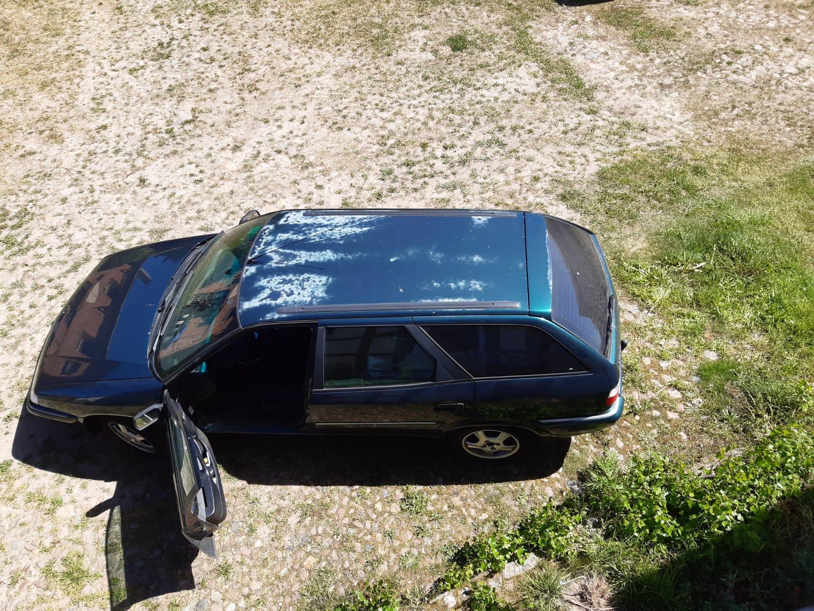

Nachdem meinem Schatz das verranzte Dach vom Xantia schlaflose Nächte bereitet hat 🥵 musste eine Lösung her.
Beim Lackierer wurde was von 2.000,- für Dach-Lackierung  gesagt und der wollte unbedingt den Himmel ausbauen um die Träger vom Break abzubauen... (für ein Alltagsauto keine Option)
Erinnerte ich mich dass ich von einer Hammerite Sanierung gehört hatte, mein Schatz fand die Idee gut also hat Sie sich frisch ans Werk gemacht und es kam zu einer Dachsanierung ala Manson :) .
Ich kann mir vorstellen dass nicht jeder das schick, gut oder richtig findet allerdings sind wir froh dass Manson die schon auf Tauglichkeit geprüft hat.

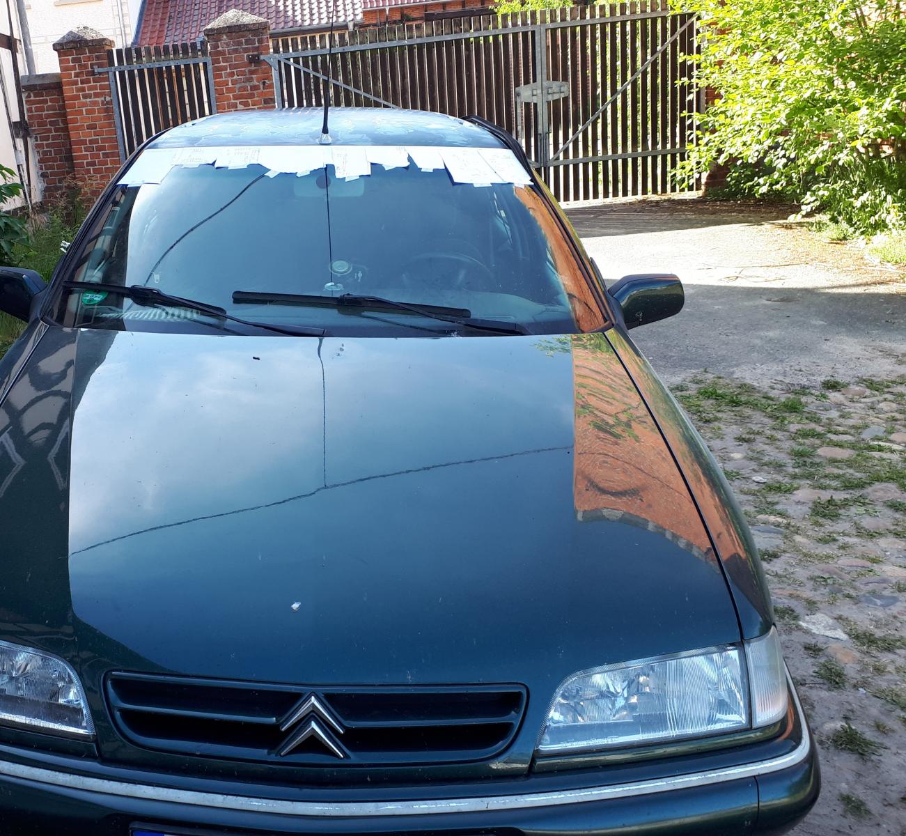

Hier mal ein Foto vorher:

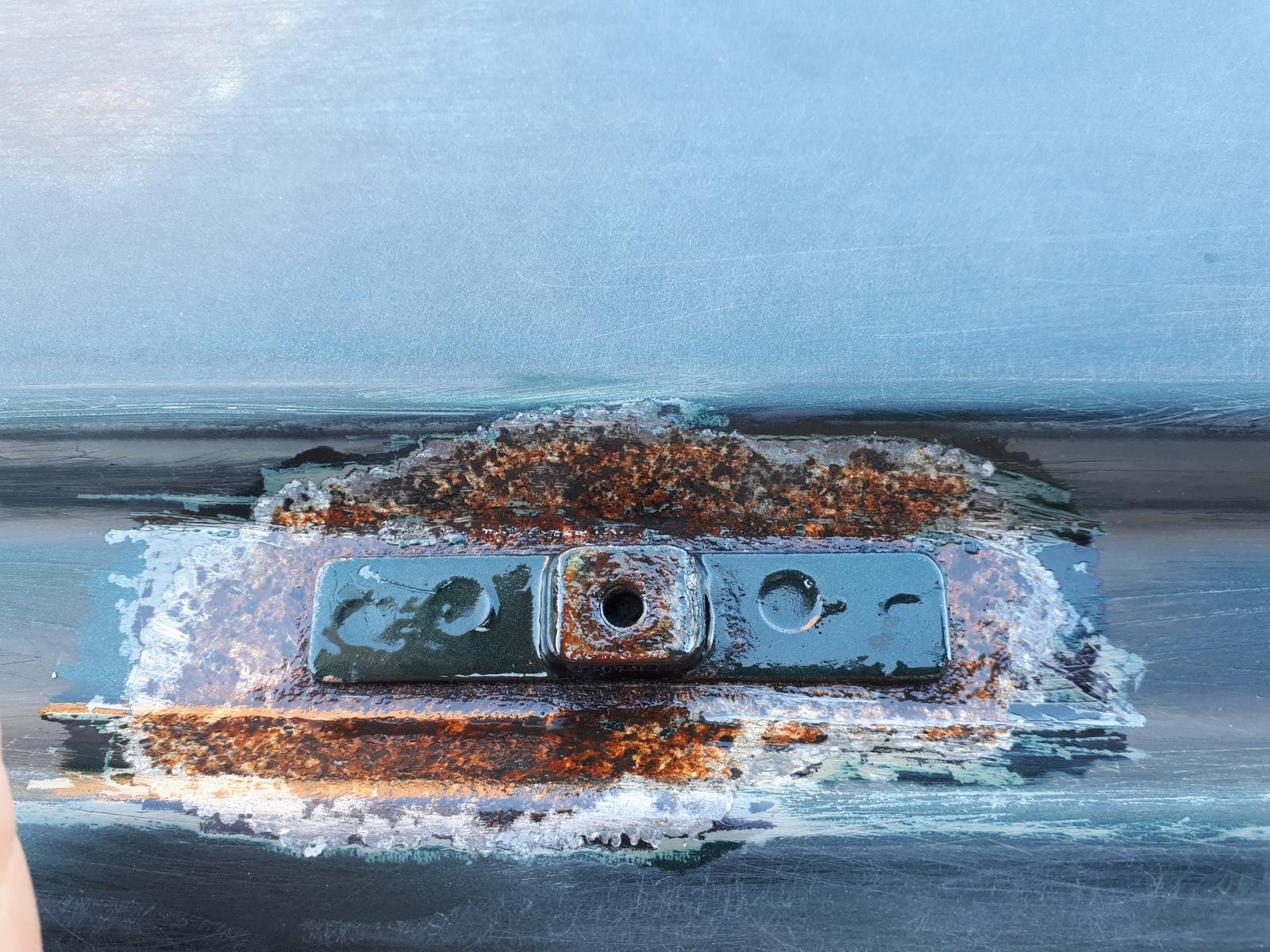

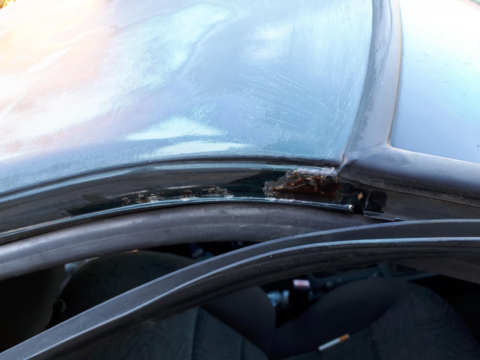

Erst mal wurden die Träger von oben abgeschraubt und der Gummiablauf entfernt, dabei wurde Rost (ich habe schon damit gerechnet) sichtbar. Zuerst wurde jetzt dass Dach mit dem Druckluft Exzenterschleifer abgeschliffen, danach kümmerten wir uns um den Rost.

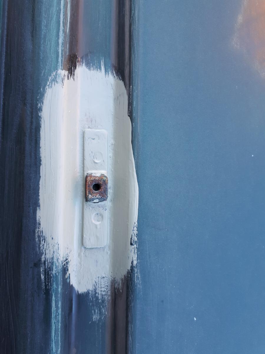

Der Rost wurde freigelegt, an geschliffen, mit Owatrol-Öl und dann Brato korrux nitrofest überstrichen.
Jetzt noch dass Dach mit Silikonentferner abwischen und fürs rollen vorbereiten.

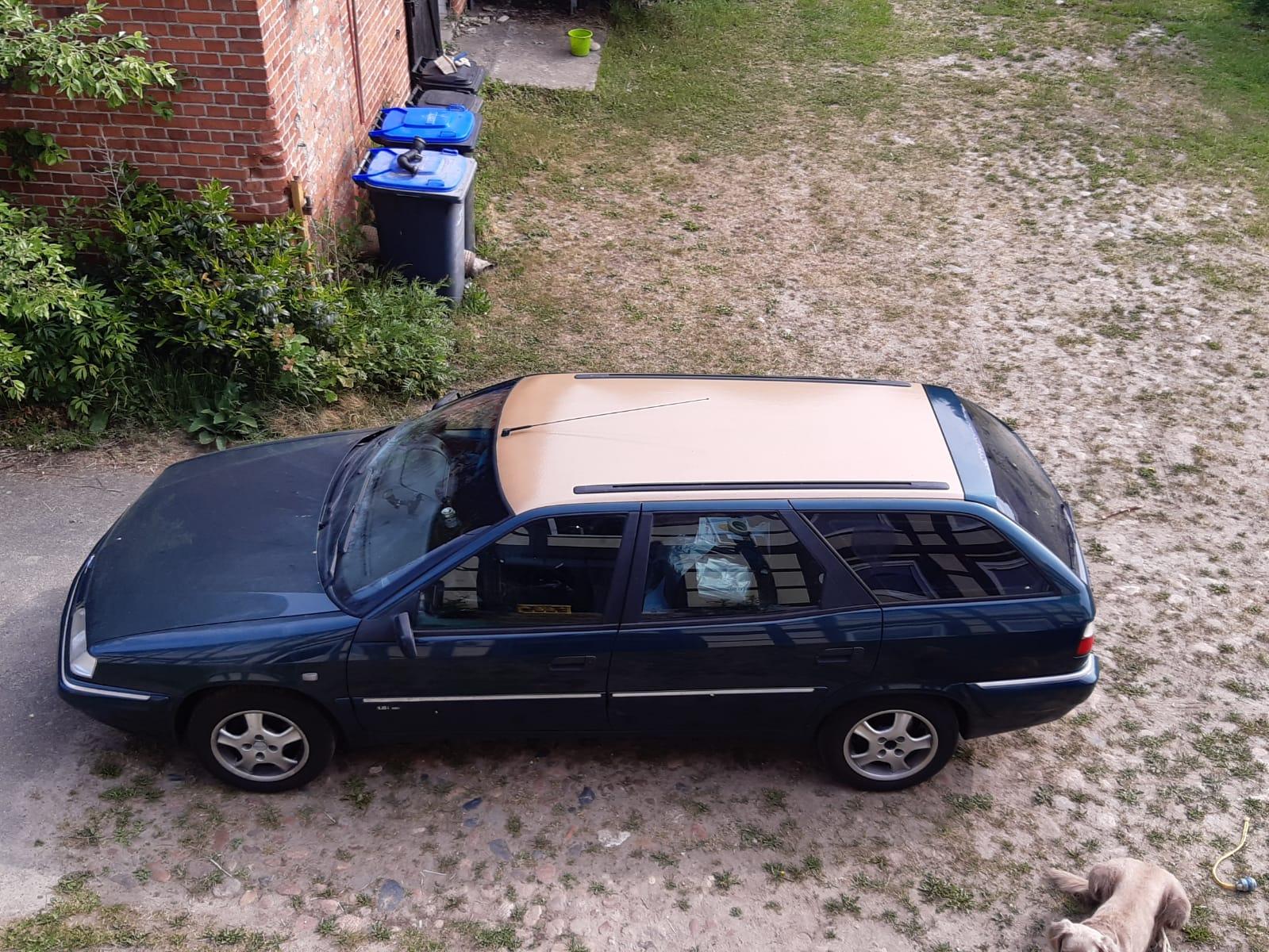

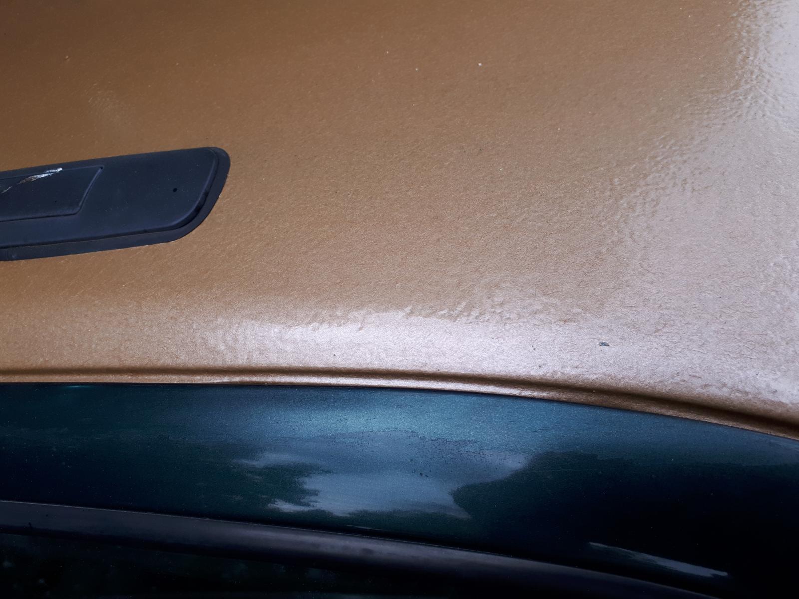

Jetzt satt mit der Rolle Hammerite in der Farbe Kupfer auftragen, eine dunkle Farbe kam nicht in Frage wegen dem Kontrast.

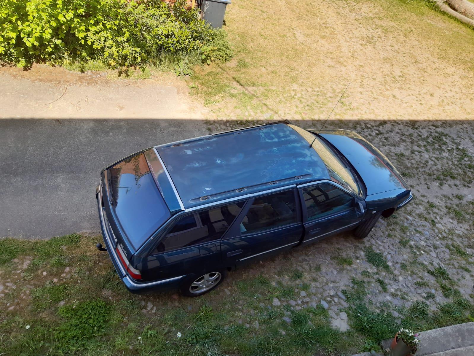

Dass Ergebnis gefällt uns jedenfalls ob der "Spoiler" an der Heckklappe auch behandelt wird oder wie die oberen Kanten der Türen irgendwann wieder in Wagenfarbe lackiert wird ist noch nicht raus.
Als Tipp für mögliche Nachahmer, nicht bei Insektenflugwetter rollen ;)
Jedenfalls wird mein Schatz das Dach noch mal anschleifen da doch ein paar Insekten kleben geblieben sind und die Deckung nicht an allen stellen vollständig gegeben ist.
Schaut doch Schick aus - Ich würde den "Spoiler an der Heckklappe oben auch in der Farbe machen, das ist dann stimmiger ;)
Beim XM war das einfacher da er wegen der Rundumverglasung keine sichtbaren Blechdachsäulen hat hab ich die Oberkanten der Türen auch so gemacht, das ganze in Schwarz weil ich mir eine Optik ähnlich der Vinyldächer älterer Fahrzeuge erhoffte. Ich bin von meinem Ergebnis auch nicht enttäuscht, muss aber auch vorn über der Windschutzscheibe nochmal nachbessern, da hat es wohl an 2-3 Stellen nicht ausreichend gehaftet.
Seh ich auch so wie Manson, gerade weil der Klarlack am Dachspoiler sich sowieso auflöst.

Wenn du schon Druckluft hast...warum nicht mit der Pistole auftragen? Wäre noch gleichmäßiger geworden.
Weil man das Hammerit möglichst unverdünnt in einer dicken Schicht bei Klarlackschäden aufträgt. Die Rolle ist da wirklich erste Wahl ...und da das schön verläuft sieht man auch keine Übergänge von der Rolle.
Ich hab die Farbe an den am meisten betroffenen Stellen direkt draufgekippt und von dort aus mit der Rolle verteilt.
Na ja bei Hammerite kommt es glücklicherweise nicht so sehr auf Gleichmäßigkeit an, sicher wäre die Deckung besser gewesen und meine einfache Pistole hätte für Hammerite auch ausgereicht allerdings hätte man den Wagen auch wegen dem Sprühnebel und über die Kanten lackieren sehr gründlich einpacken müssen.
Nö, weil die Farbe viel dicker ist als herkömmlicher Lack hättest du den extrem verdünnen müssen und vorbei ist es mit der Deckkraft - ich würde mal behaupten fürs gleiche Ergebnis müsste man mit der Pistole bestimmt 5x drüber ....das abkleben kommt, richtig erkannt, noch dazu.

die Farbe des Daches passt jetzt gut zu deinem Hund und dem trockenen Boden!
Das ist doch klasse geworden. Eine Lackierung durch einen Fachmann hätte die Fahrbereitschaft des Xantia nicht verbessert, jedoch weitaus mehr Geld verschlungen. Farbe ist eh nur auf dem Auto damit es nicht so schnell rostet.

Danke Norbert, ich finde auch dass es Ihm steht!
Allerdings wurde die Farbe des Hundes (eigentlich soll es Reh-Braun sein) von jemandem der nichts mit Reh-Braun anfangen konnte als
Cappuccino-Silber-Metallic bezeichnet seitdem steht die Farbe des Hundes Fest. :D
Das Hammerite soll ja Kupfer sein, ich finde aber es geht eher ins Bronze oder Gold.
