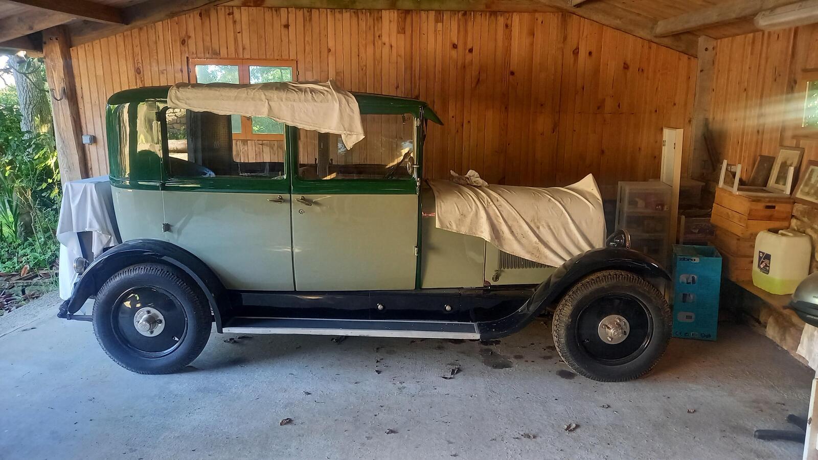

Und direkt gegenüber im Carport schlummert dieser Urahn unserer Reiselimousine
Edith hat inzwischen erfahren daß der B14 im Jahr 1927 gebaut wurde und gelegentlich bei schönem Wetter gefahren wird.
Bearbeitet von bx-basis
B14
