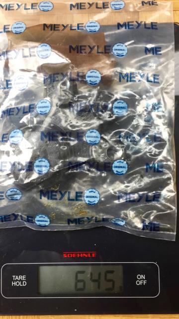

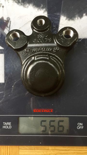

Ich habe mal die Traggelenke von Meyle und Lemförder gekauft und einen interessanten Gewichtsunterschied festgestellt, immerhin fast 80 Gramm.
Ich weiß nicht, ob das etwas über die Qualität aussagt, weil ich sie nicht eingebaut habe, sondern mich dann für den kompletten Achsschenkel (mit Radlager und Traggelenk) entschieden habe...
ich kenne das von Meyle: die verpacken in extrem schweren Tüten ;)
