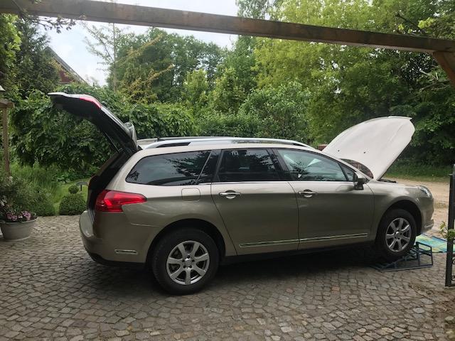

Am 16.6.2020 um 17:22 schrieb Pillhuhn:
Wie heißt denn diese Farbe?
Das müsste "Mativoire beige metallic" sein.
Gruß, Karl-Heinz
