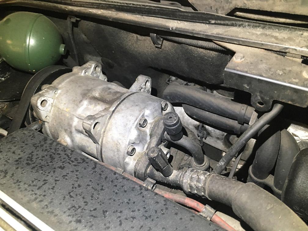

Gestern während der AU (bei der HU) qualmte es aus dem Motorraum … die Magnetkupplung des Klimakompressors sprühte Funken. Ich war selber nicht dabei, aber Mario hat dann erstmal die Stromzufuhr des Kompressors abgezogen.
Was ist denn da passiert?
Laut Mario ist der Kompressor nicht blockiert – den Riemen habe ich mir eben angesehen, der hätte in dem Fall ja auch Spuren davongetragen. Es ist also hoffentlich nur ein Defekt der Magnetkupplung.
Was empfiehlt denn die fachkundige Gemeinde? Kupplung bei eingebautem Kompressor wechseln? Ganzen Kompressor wechseln? Was ist sonst zu beachten?
Die Klimaanlage ist ansonsten dicht und hat bis gestern funktioniert.

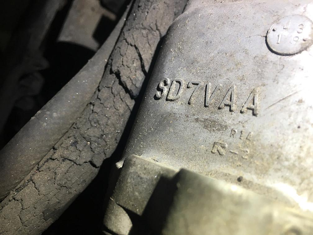

An dem Sanden-Kompressor konnte ich kein Typenschild finden, das ist wohl auf der Unterseite. Nur die eingegossene Nummer SD7VAA ist zu sehen.
Welcher genaue Kompressor-Typ ist beim Ketten-V6 verbaut und / oder welche Kupplung muss es sein und wo bekommen wir die Teile am besten her?

Der Kompressor ist ein SD7V16 1116, OE 6453Q2. Kupplung einzeln wäre die 6453T5. Bei PSA zwar nicht mehr lieferbar, aber dürfte nichts wirklich exotisches sein...
Ach ja – was sind denn diese zerbröselten Ummantelungen, die hinter dem Kompressor verlaufen? Da könnte man ja bei der Gelegenheit auch mal »bei gehen«, wie man in Wuppertal und im Ruhrgebiet sagt.
Gast zitronabx
vor 4 Minuten schrieb holger s:
Das schaut nach den Benzinschläuchen aus.

Trockner: Da postest du am besten mal ein Bild. Ich sehe bei dir beide Füllanschlüsse an den Leitungen am Kompressor. Das ist dann m.E. die gängigste Trocknervariante des XM, die bei dir verbaut ist. Da sollte das Angebot eigentlich groß sein. Da muss man auch nicht unbedingt Valeo nehmen.
U.a. der Riemen-V6 hat einen Füllanschluss am Trockner. Die Patrone ist eher schlecht zu bekommen.
