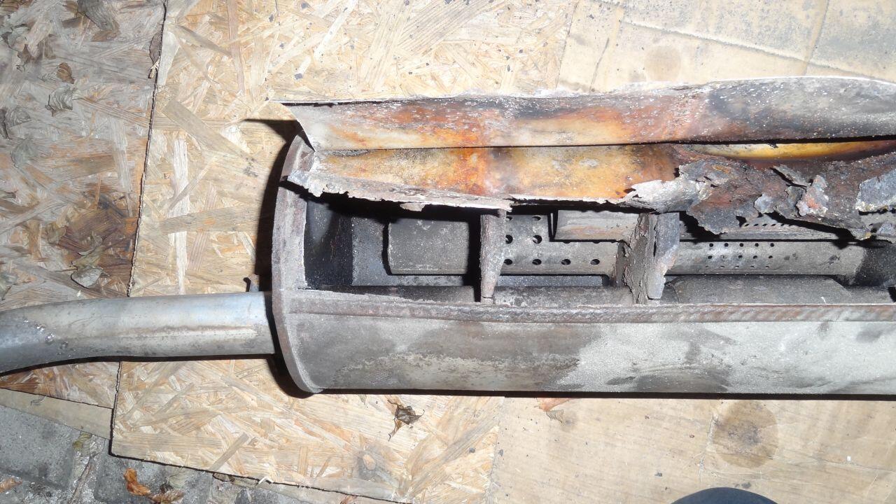

Ich habe den verrosteten von Walker aufgeschnitten da ich mal sehen wollte wie es da drin aussieht:
Wie zu sehen ist wurden zwei Bleche übereinander gelegt um den Zylinder herzustellen. Ob der von Bosal auch so gebaut ist? Vieleicht hat er nur ein Blech und ist deswegen so laut im Innenraum des Xantias?
Ich habe dieses aüßere Blech ausgeschnitten und um den Bosal Endschalldämpfer befestigt. Ich weiß nicht ob ich nur den Eindruck habe... ich würde behaupten: es ist leiser. Nicht außen sondern im Auto.
