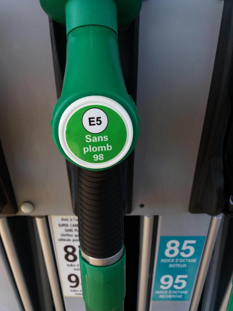

Das 98er, in F meist mit "SP98" ausgeschildert ist meines Wissens kein E5. Dieses hat, wie bei uns auch, 95 Oktan.
Ein Bild ersetzt 1000 Wörter...
Naja, wenns mehr Oktan sein sollen dann gibts billiges E85 in Frankreich flächendeckend an vielen Tankstellen - ich hatte auf der Strecke Straßburg-Bordeaux-Calais keine 150,-€ Treibstoffkosten und das mit Trailer am Haken und ca. 4t Gesamtgewicht auf 50% der Strecke :)
4t Gesamtgewicht mit der Ente? Respekt.
vor 1 Stunde schrieb michel68:
Ok, gibts also generell nur noch Benzin mit Ethanolanteil. Again what learned...
