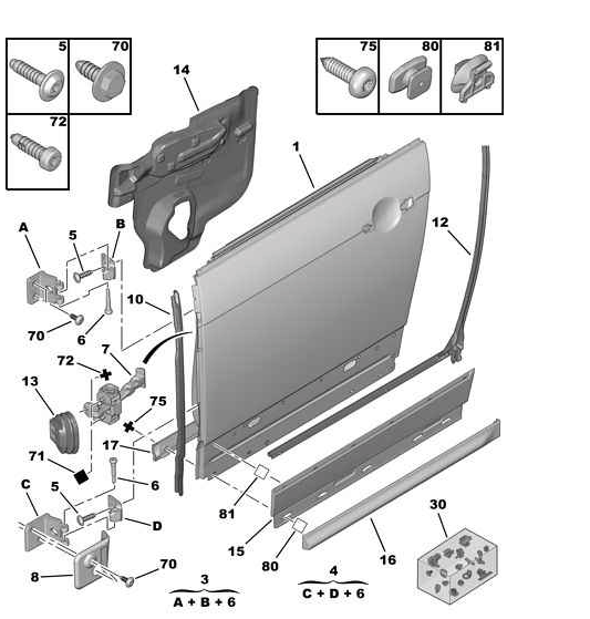

Ich habe festgestellt daß der vordere Teil der Zierleiste besser - an der Türe anliegt als der rückwärtige Teil da steht sie ca. 1/2 - 1mm von der Türe weg bzw. hat Spiel - andrücken hilft auch nicht. Als ich von innen die untere Kunststoffleiste  entfernt habe konnte ich das vordere untere Türblatt ca 2 cm.  wegziehen - genug um Hohlraumschutz  aufzutragen. Ich vermute das untere Türblatt ist in der Höhe der Chromzierleiste mit Plastik Clips mit der Türe  verbunden. Ganz abnehmen wollte ich den Teil nicht - weil diese Clips dabei immer beschädigt werden und dann noch schlechter halten - wenn es welche sind ?? ! . Habe einen durchsichtigen Kleber - ähnlich Silikon Dichtmasse den werde ich in den 1 mm Spalt einbringen dann ist sie sicher dicht. Daß die Türe aus Aluminium ist hätte ich nicht vermutet 😵- bei dem Eigengewicht?!.🥴 Aber lieber einmal zuviel Korrosionsschutz ......🥰. . Welche Teile sind beim C6 eigentlich noch aus Alu ?? - an der Karro - abgesehen von den Trägern ...? Und zu deiner Frage - das Wasser welches durch die Chromleiste eindringt kann unten wieder raus.
Meinst Du mit "Türblatt" das Teil mit der Nummer 15? Leider ist auf der Explosionszeichnung die Chromleiste nicht abgebildet...

vor 25 Minuten schrieb fraunie:
Super Explosionszeichnung - ja genau den Teil Nr. 15 - ist also wirklich mit Clips an der Türe befestigt - Nr. 81 - diese werden vermutlich etwas Spiel bekommen dann liegt die chromleiste nicht mehr fest an - und Wasser kann durchlaufen, was ja nicht schlimm ist wenn alles Alu.
Äh, wie meinst Du "was ja nicht schlimm ist"?
Das ist ja nicht serienmäßig so, dass das Wasser auf den Schweller innen laufen soll, sonst wäre das ja bei allen Türen so.
Ich tippe eher (wie Du) auf eine nachlassende Spannung der Clipse. Oder auch dass die Gummidichtung unten innen Wasser durchlässt.
Der komplette Befestigungssatz (Nr. 30) kostet übrigens 75 €. Der Spezial-Clip Nr. 81 über 3 €...
