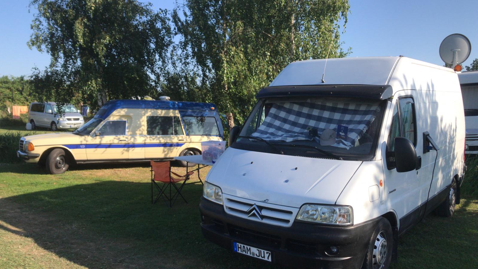

Bei meinem 2002 mit auch 128 PS , 188.000 KM , läuft gut , bis auf die untere Spannrolle bei der Klimaanlage, konnte Citroën nicht besorgen und die nun neue vom anderen Anbieter rasselt au h schon wieder , krass .
Spritverbrauch auf 2000 KM von 9,4 bis 7,5 L , Ölverbrauch im Urlaub nix , null ☀️😎🇫🇷👍
