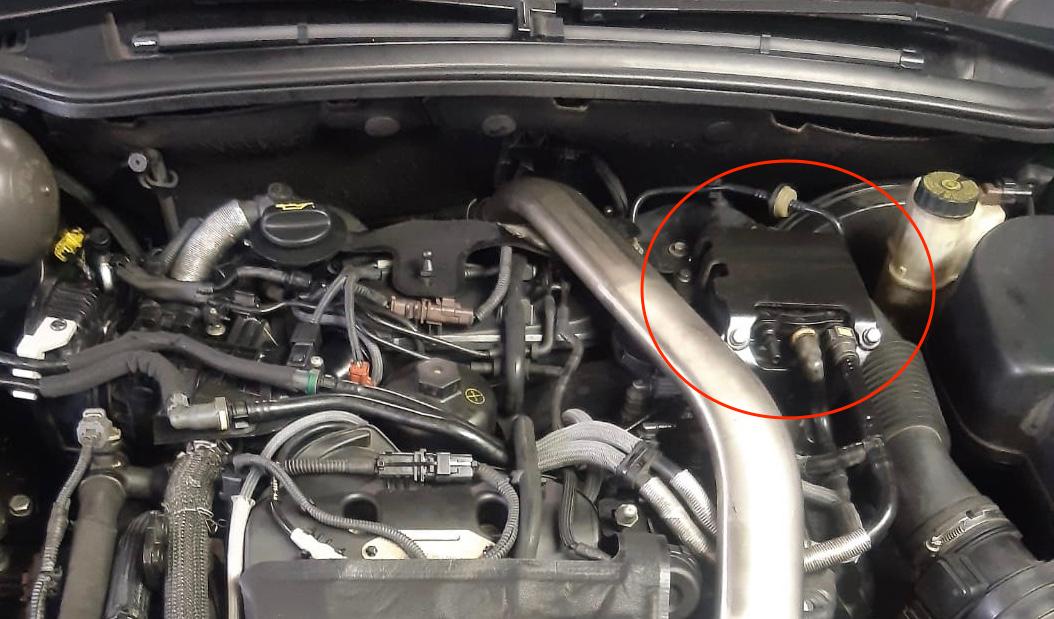

60 tausend ist der Filter sicher noch nicht drin. Wo steckt das Ding denn? Beim schnellen Reinschauen habe ich ihn nicht entdeckt. Den letzten Dieselfilter hane ich mal am Jeep gewechselt. Da war das Ding gut erkennbar an der Spritzwand angebracht und ließ sich einfach abschrauben.
Ah, merci, das Ding hatte ich schon in Verdacht. Aber irgendwie sah das nicht so aus wie ich mir Dieselfilter vorgestellt habe. Vielen Dank an fraunie für Bild und Link. Das nötige Bordwerkzeug ist natürlich dabei, nicht nur der Rechner...
Den Dieselfilter hätte ich auf dem Bild oben jetzt auch nicht gleich gefunden. Warum ist denn da so eine megadicke Befestigung als Abdeckung drüber?

Tatsächlich. 20 min einschl. Suche nach der in die Abgründe des Motorraums gestürzten Schraube. Mehrere interessierte Beobachter aus der Distanz. Nun schnurrt und faucht sie wieder wie sie soll. Morgen dann auch mit Caravan.
