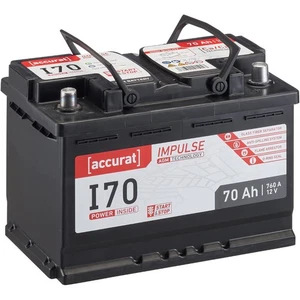

Wenn ich tausche, dann am liebsten nur auf Yuasa. Dort gibt es leider als EFB Batterie nur eine mit mehr Kapaztität (75A statt 70A) jedoch weniger Kaltstartstrom (700Ah statt 760Ah).
Als Alternative gäbe es dann noch eine AGM Batter mit den selben Kennwerten. Wäre dann aber eben AGM anstelle von EFB. Wobei AGM auch nicht im Motorraum aufgrund der Wärme verbaut werden soll.
Bearbeitet von zakazak
Exide hat aber mit der EK700 (70Ah, 760A) eine genau passende und auch preiswerte AGM im Programm. Jetzt im Winter hilft ggf. auch ein Nachladen der Batterie mittels Ladegerät.
Diese Batterie funktioniert seit 2,5 Jahren problemlos und sie ist um einiges "kräftiger" als die ab Werk eingebaute Varta AGM. Ich merke das deutlich an der Anzahl der möglichen (elektrischen) HeckKlappen-Bewegungen, bevor der Sparmodus kommt...
Bearbeitet von DerSchweber
Falls es jemand interessiert: ich habe für diese Batterie glatte 100 Euro ausgegeben inkl. Versand.
Ich kann das Teil uneingeschränkt empfehlen, richtige Langzeiterfahrungen fehlen mir nach 2,5 Jahren aber noch...
