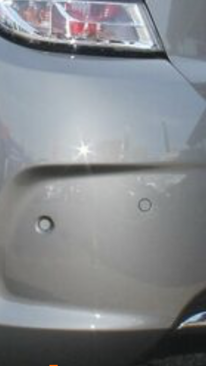

Beispielfoto aus dem Netz - so sah das bei unserem C4 nach der Erneuerung der Heckschürze auch aus. Außen und innen optisch anders:
Die Halterungen 10 (innen) und 11 (außen) unterscheiden sich ja auch auf dem Katalogbild deutlich voneinander... Wenn Du die Teilenummern mal bei Google eingibst findest Du schöne Bilder davon.
Die Sensoren ganz außen sind nicht bündig. Diese Sensoren sind auch für den Totwinkelassistenten da. Ich kann nachher einmal Bilder von meinem  2016er C4 machen,

Danke! Optisch gleich zu unserem - muß also mal die Innenseite der Heckschürze begutachten, ob da was von Halterungen zu sehen ist.
