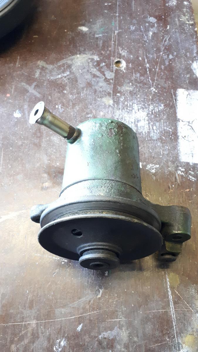

Noch mal um sicher zu gehen: Ich sehe keine Verschraubungen.
Der Stutzen für die Zufuhr steht 90° ab.
Ist eine 5-Kolben-Pumpe richtig?
Ich bin etwas verwirrt, weil oft steht, die Dinger seien nur am Alumotor, GTi oder bei Automatikgetrieben.
Ja, das ist eine 5-Kolben-Pumpe.
Die mit 7 Kolben wurden m. W. nur bis 1979 oder so verbaut, an den Alumotoren düften sie nicht mehr zu finden sein.
vor 2 Stunden schrieb TorstenX1:
Die 7-Kolbenpumpe gab es auch 1980 und teilweise bis 81 aber nie mit Alumotor.
Die 7-Kolbenpumpe hat einen Pumpenkörper der IMMER mindestens so gross wie das Antriebsrad ist, die hier gezeigte ist deutlich kleiner also eindeutig 5-Kolben. Übrigens entgegen dem was man glauben könnte hat die 5-Kolbenpumpe ein grösseres Fördervolumen als die 7er.

vor 11 Minuten schrieb roadrunner0902:
und auch fällt mir kein anderes Auto ein wo die Hydraulikpumpe/ Servopumpe nur 1 Ölanschluss hat...
Welche Pumpe hat denn nur einen Anschluss?
vor 37 Minuten schrieb holger s:
Ich vermute, @roadrunner0902sieht auf dem Foto nur den Anasaugstutzen und schließt daraus, dass die Pumpe keinen zweiten Anschluss hat.
@roadrunner0902, natürlich gibt es eine Saugseite, auf die ein Gummischlauch geschoben wird, und eine Druckseite, von der eine Stahlleitung mit Schraubnippel mit zylindrischer Dichttülle abgeht.

vor 20 Stunden schrieb M. Ferchaud:
meiner hat Klima, alles etwas enger, aber ich drum herum gefühlt und weiter keinen Abgang gefühlt. Sorry für die doofe Frage aber ich werde nochmal genauer nachsehen/-fühlen
Eine Pumpe ohne Ausgang wäre irgendwie doch sinnfrei. Aber vielleicht gibt es sowas bei Volkswagen :)

Am 8.11.2021 um 08:21 schrieb roadrunner0902:
meiner hat Klima,
Dann ist der Ausgang oben (6,35cm Stahlleitung), so etwa 8cm neben dem Eingang.
vor 3 Minuten schrieb ACCM Rudolf Götz:
schon gefunden, wie auf dem Bild weiter oben Richtung Motor
vor 4 Minuten schrieb ACCM Rudolf Götz:
nicht oben
vor 22 Minuten schrieb ACCM Rudolf Götz:
Aber nicht wenn er neben Klima auch noch Automatik hat oder wenn die Klimaanlage nachgerüstet wurde. Ist beim CX schon recht vielfältig...
