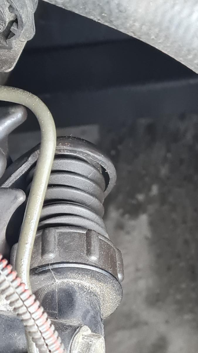

Der Ausrückhebel der Kupplung stützt sich auf einem Kugelbolzen ab. Auch der Hydraulikzylinder zur Betätigung der Kupplung hat ein Gelenk am Ausrückhebel, das knarren kann. Man kommt da schlecht hin, sonst würde man da mit etwas Graphit schmieren.
Ich werde morgen mal aussen die Kabel schmieren wo der Zylinder anliegt. Mal schauen. Ansonsten wie im #3 geschrieben - Motor ist aus, und keine Probleme beim Kuppeln.
hier hab ich zwischen Gabel und Zylinder mal so ein fliz für Stühle dazwischen geklebt. Mal schauen. Im kalten Zustand ist ja generell kein knarzen zu hören.

Der Nehmerzylinder wurde nun leicht inkontinent -getauscht- und das Knarzende Geräusch samt rauhen Pedal ist weg. Meine Fresse und ich hätte wetten können dass das knarzgeräusch von Getriebeinnenseite kommt.
Ich hatte den Zylinder damals nicht mitgetauscht, da ich fürs BE Getriebe bestellt hatte, aber ein MA Getriebe verbaut ist. Damals war er noch dicht 😄
