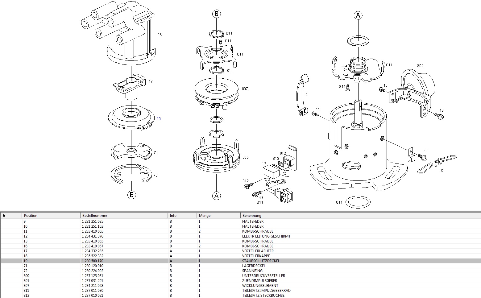

So ich habe mir bei Citroen die Explosionszeichnung von meinem Verteiler (Bosch 0237009051) ausdrucken lassen.
Dann habe ich soweit es geht den Verteiler ohne ihn auszubauen zerlegt. Bin aber nicht weit gekommen.

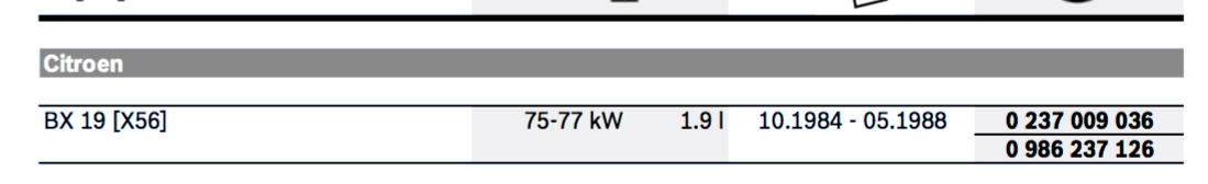

Hallo.
0237009051 , Der kostet, komplett, im Austausch etwa 370 Euro (Bosch Original, im Nachbau konnt ich nix finden)
vielleicht hilft es dir (Wegen Einzelteile ) ....
LG Joachim

Hallo Joachim
Vielen Dank für die Zeichnung. Es wäre gut wenn man diese Teile noch einzeln bekäme.
