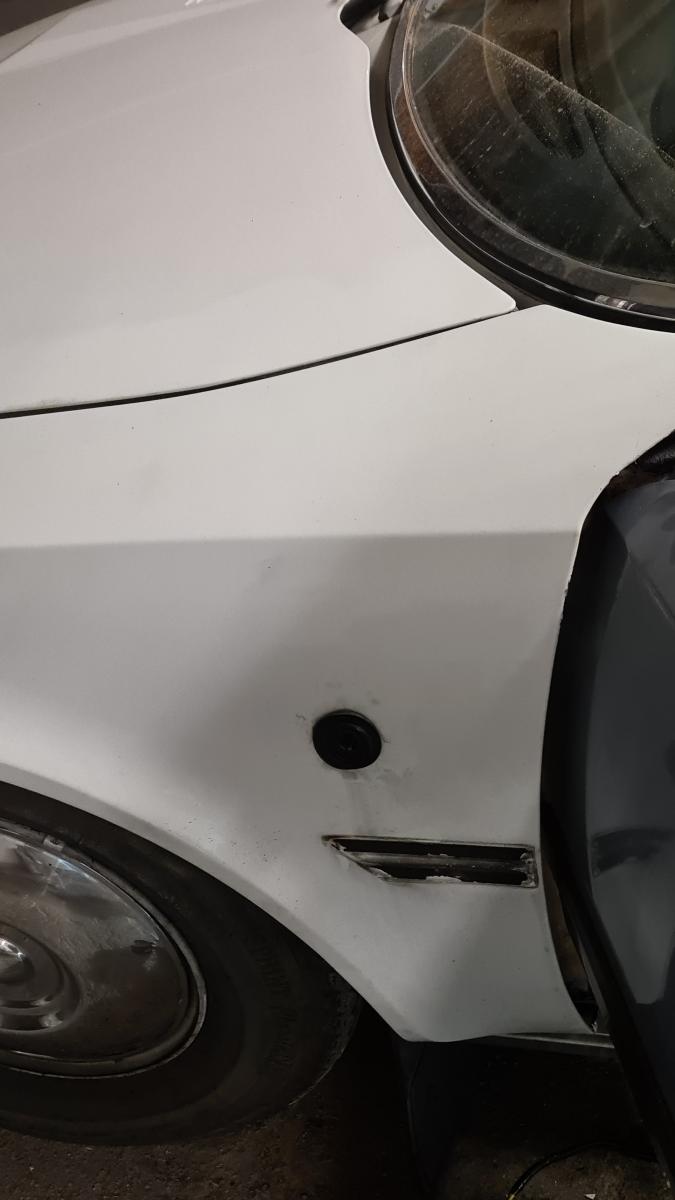

Wie demontiere ich den Seitenblinker am CX zerstörungsfrei? Ich hätte gedacht durch Drehen, aber der Wiederstand ist ziemlich hoch.

die Blinkergehäuse sind eingeklipst, durch zu kräftiges drehen machst Du das Gehäuse kaputt. Zieh mal mit den Fingern mit etwas Kraft das Gehäuse ein Stückchen heraus, dann wirst Du die beiden Rastnasen sehen. Die kannst Du dann mit einem kleinen Schraubendreher o.ä. etwas eindrücken und dann den Blinker abnehmen. Viel Erfolg!
