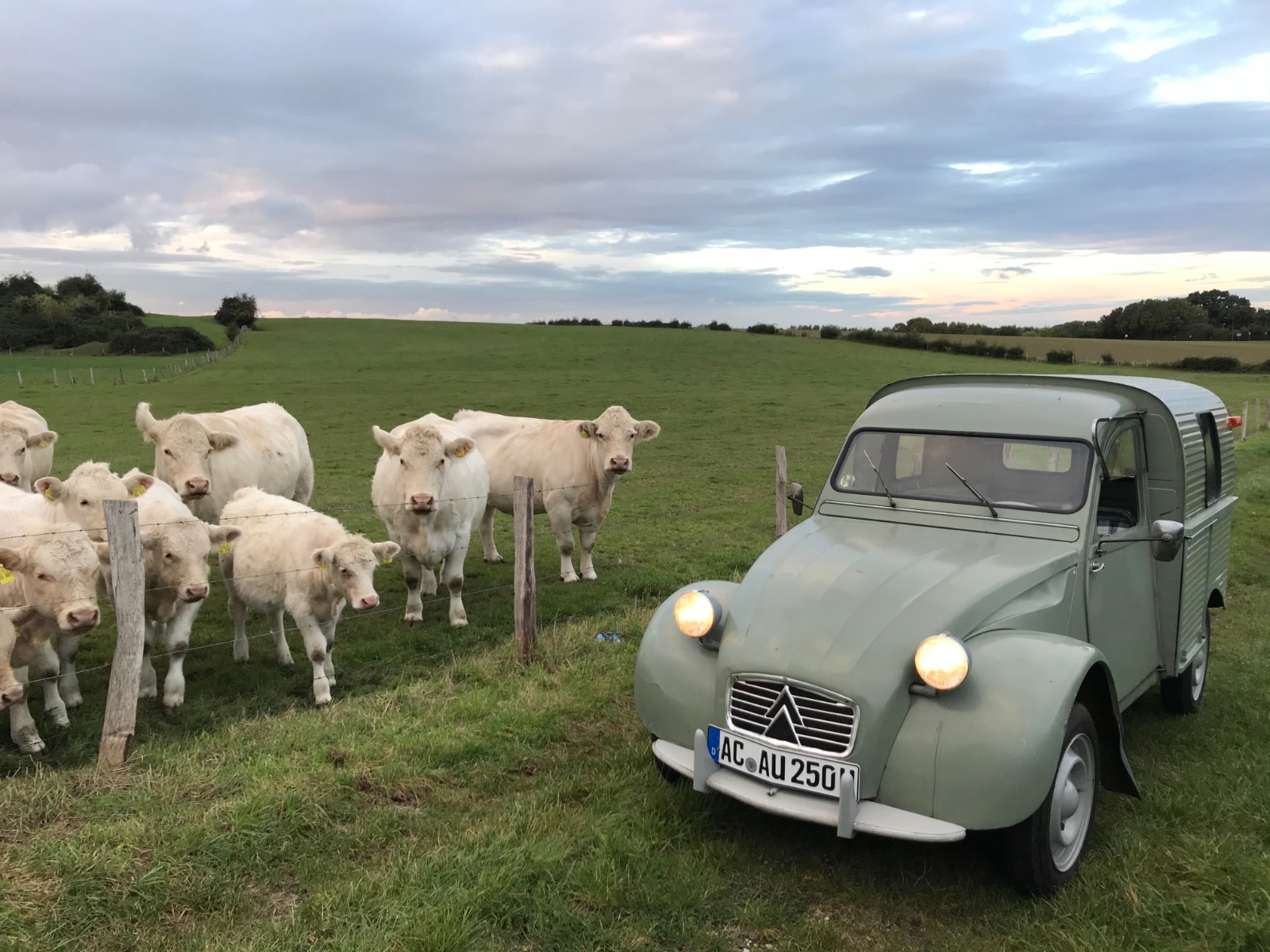

Knapp zwei Jahre hat es schon gedauert, aber nun ist sie fertig, meine kleine AZU. TÜV geprüft und zugelassen.
Schweißen, Schrauben, Tüfteln, Lackieren...technisch ist sie gut überholt, von außen ist sie im Wesentlichen ziemlich authentisch und original geblieben. (jaja, die gelben Blinker und die Chromfenster, ich weiß...)

Ja Stefan, ich finde die Fenster mittig in der Seite auch sehr ungewöhnlich. Aber es ist wohl ein Glaceauto–Umbau, der schon vor sehr langer Zeit erfolgt sein muss. Auch die „großen“ Scheiben hinten  sind ja nicht original. Der Umbau ist sehr sorgfältig gemacht worden und die seitlichen Scheiben sind gewölbt. Aber sie unterscheiden sich genauso wie die hinteren Scheiben von den später bei Citroën verbauten Scheiben sowohl in Größe als auch in der Rahmenkonstruktion. Es war schwierig, das passende Dichtungsprofil zu bekommen. Die üblichen deutschen Verdächtigen mussten passen, erst ein französischer Fachhändler konnte es liefern. Die Alternative wäre gewesen, ihr ein neues Dach zu spendieren, aber dann hätte ich sie wohl neu lackieren müssen und das wollte ich nicht.
Zwar handelt es sich bei der Lackierung auch nicht um den Erstlack, aber der vor ewigen Zeiten aufgetragene Zweitlack ist von guter Qualität. Zuletzt auf der Straße war sie wohl 1994.

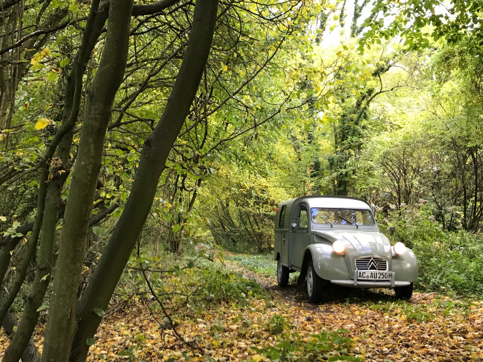

Kleiner Herbstspaziergang mit der Ente...
LG, Bert
vor 5 Minuten schrieb Le Fourgon:
LG, Bert
Deine 12 Fotos (inkl. Galerie)  könnten einen  HY/AZU-Kalender füllen ;)

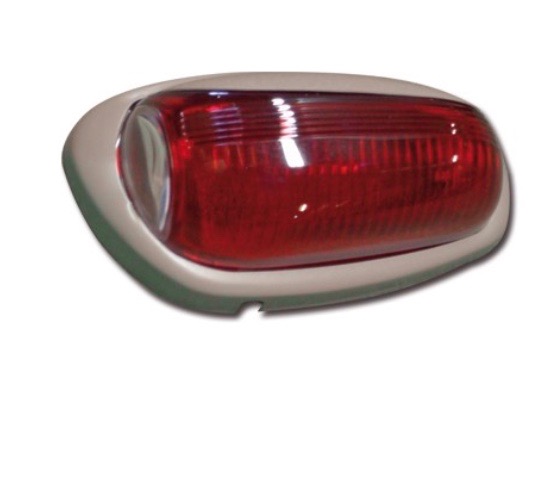

Eine Frage an die Spezialisten wegen der Blinker (orange)? Ist es richtig, dass diese normalerweise auch früher das "Parklicht" an der AZU waren, oder gab es das bei den alten 2CVs grundsätzlich nicht?
Wie ist das heute, wenn diese Funktion ehemals vorhanden war und man nun orange Gläser anbaut, muss die Funktion stillgelegt werden? Oder ist es auch möglich die rot / weißen Gläser zu nutzen und die Funktion "Parklicht" zu erhalten?
Bei den älteren Modellen waren oben an der C-Säule meist Labinal Lichter in rot-weiss.
Diese sind bei meiner AZU; Begrenzungsleuchten / 2. Rücklicht und Blinker...
Hinten habe ich ein orangenes Bremslicht links.....
Danke für die Blumen!
Ja, es ist richtig, normalerweise gehören bei diesen alten Vögeln die Labinal-Blinker montiert. Blinken nach hinten rot und nach vorne weiß  und haben das integrierte Parklicht. Theoretisch müsste das heutzutage auch noch möglich sein, man müsste dann vermutlich nur eine orange Birne einbauen, damit sie nach vorn orange blinkt. Das Parklicht hat eine eigene Birne und würde nach wie vor weiß leuchten.
Abgesehen davon, dass orange 6 Volt Birnen wohl schwer zu kriegen sein werden (besonders in 15 Watt...) hab ich mich für die spätere Version entschieden, da es heutzutage schon etwas unüblich ist, dass vorne kein Blinker montiert ist. Die orangen Blinker sind etwas größer und besser sichtbar, wer achtet heute schon auf seitlich angebrachte Blinker, wenn er/sie sein/ihr Handy im Schoß liegen hat...
LG, Bert
