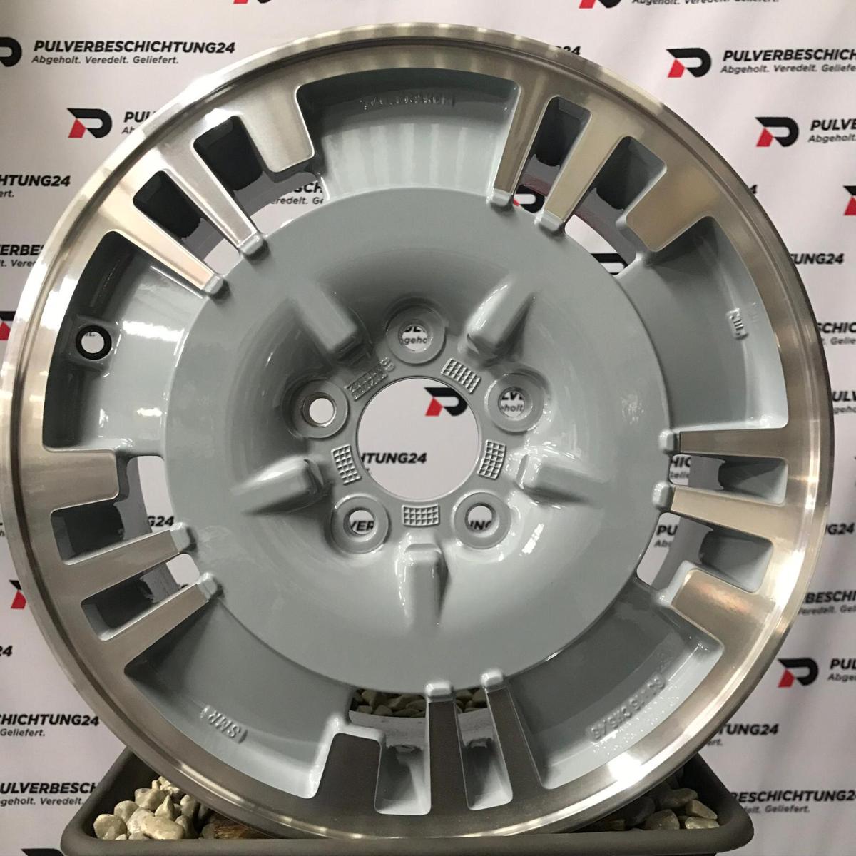

ich hab mal meine Alufelgen vom 90er XM, V6 überarbeiten lassen. Hier das Ergebnis. Alle 4 Felgen, mit Richten zum Preis von 602,00 Euro. Bin hoch zufrieden.

Die sehen ja richtig gut aus !
Sehe ich richtig das sie Glanzgedreht sind ?
Sind sie Lackiert oder Pulverbeschichtet ?

Glanzgedreht und Pulverbeschichtet

Wenn die fertigen Felgen gebracht werden, gehen direkt nochmal 4 die Gleichen dorthin. Will ja meinen jetzigen XM verkaufen und da soll der gut aussehen. Der Lack ist perfekt, nur die Felgen sehen voll daneben aus. Uns selber kriegt man das so mit Sicherheit nicht hin
Wäre Lack nicht haltbarer? Aber wahrscheinlich auch teurer.
Wieviel kostet es denn ohne richten? Was wurde überhaupt gerichtet?
Meine Frau fährt seit 4 Jahren mit pulverbeschichteten Felgen, die sehen immer noch aus wie eben erst gemacht. Bei lackierten Felgen habe ich andere Erfahrungen gemacht.
vor 10 Stunden schrieb Dr.Jones:
Pro Felge 125,00 Euro. Die Preisliste findet man in dem Link von Ronald.
Eine der Felgen hatte einen Schlag innen auf dem Felgenhorn, so, als sei die aus großer Höhe draufgefallen. Ca. 10 mm mussten rausgezogen werden.

Freut mich das zu lesen! Eine meiner 17'' Musketier Felgen hat auch fast 1cm Schlag. Wenn das also reparabel ist, lass ich das machen!

welcher Farbton /Ral ist das? Für Anthrazit db 703 ist es zu hell .
Schöne Grüße Ralf
Guten Morgen Ralf,
da müsstest Du die Firma mal fragen. Dort wurde der Farbton anhand der sich auf der Felge befindlichen Restfarbe ermittelt. Heute geht der 2. Satz Felgen dort hin. Die sind dort sehr nett.

600 Euro finde ich mehr als angemessen. Ich dachte immer, mit Glanzdrehen käme man bei an die 1000 Euro heraus für einen Satz...

Haltbar im Sinne von unempfindlich, kratz- und schlagbeständig?
Da ist die einhellige Meinung (siehe google-Suche zu dem Thema), dass bei Pulverlack eher der Fall ist als bei einer Nach- oder Neulackierung mit Autolack.
Ich habe zwei Sätze Felgen pulverlacken lassen und schließe mich dieser Meinung an. Pulverlack ist besser. Da kann man schon mal mit der Radnuss hängen bleiben und es gibt keine Abplatzer.

Meine Bessere Häflte fährt seit 4 Jahren mit gepulverten Felgen auf ihrem C4 und die sehen immer noch aus wie grad gemacht. Was noch hinzu kommt ist, dass diese behandelten Felgen auch innen beschichtet sind. Geb ich sie zum Lacker, lieg ich deutlich über dem Preis, wenn ich sie auch innen bearbeiten lasse.

Dem schließe ich mich aus Erfahrung an, zumal ich die C4 Felgen jedes Halbjahr auf die entsprechende Jahreszeit wechseln muss. Und das mach ich grundsätzlich mit dem schlagschrauber. Bin, was das betrifft, ne faule Sau ;)
Ich wollte auch einmal CX-Felgen pulverbeschichten lassen. Die beauftragte Firma selber hat mir dann davon abgeraten, weil die Felgen schon zu sehr oxidiert waren. Das würde kurzfristig zwar schön aussehen aber nach nicht langer Zeit ablösen/Blasen werfen, ... (oder was auch immer). Ich fand das jedenfalls sehr seriös, weil ihnen ein sicheres Geschäft (aber sonst eventuell ein unzufriedener Kunde) flöten gegangen ist.
Daher bitte auch das bedenken.
Felgen werden entlackt, gestrahlt , korrosionsschutzgrundiert und gepulvert -  da sollte nix schief gehen.
Es gibt aber Firmen die nur auf nackte Felgen pulvern, solche hab ich von einem Kunden im Keller liegen und in der Tat kommt aus den " Korrosionskratern "  der alte Mist durch...
das mit dem Pulverbeschichten ist wie mit den LPG Anlagen wenn es vernünftig gemacht ist ist alles in Ordnung. Die vielen Pfuscher ruinieren dann den Ruf. LPG das funkioniert nicht oder das Pulver hält nicht auf der Oberfläche usw. hört man dann von den Betroffenen.
