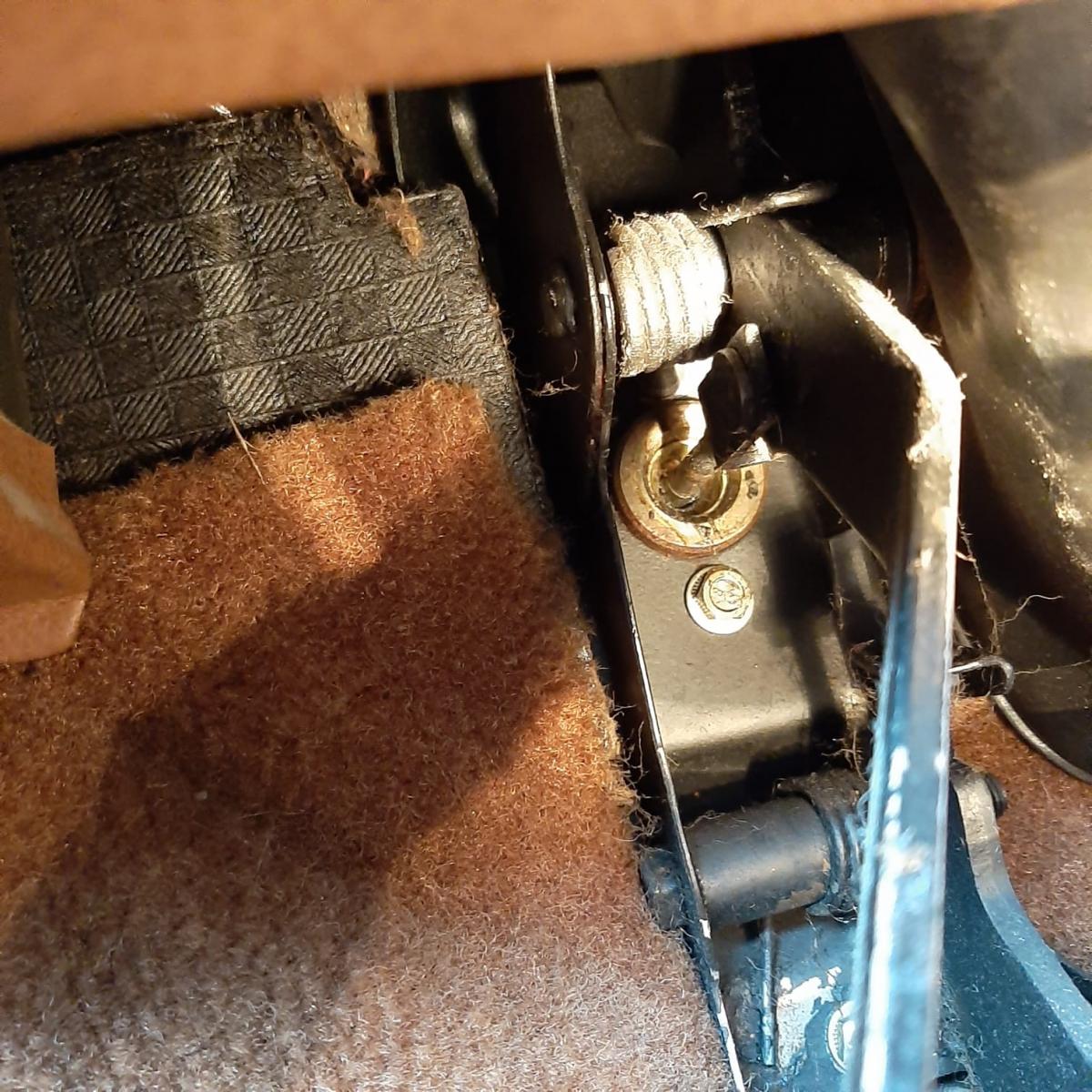

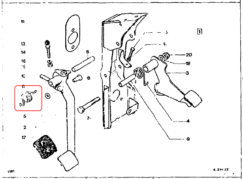

So sieht es nur bei rund 90% der CX aus, nämlich bei denen mit mechanischer Kupplungsbetätigung. Hier geht es um einen CX mit hydraulisch betätigter Kupplung, und da sitzt eine Schenkelfeder auf der Pedalachse was den Ausbau schon mal ungleich komplizierter macht...
So sieht das ganze im ET-Katalog aus:
Und so sieht es am Fahrzeug aus, der linke Schenkel der sich am Pedalträger abstützt fehlt:

Ist die vom  Xantia nicht so ähnlich ?
Hat ziemlich viel Ähnlichkeit mit den Rückdrückfedern bei
Trommelbremsen am Motorrad. Da läßt sich vielleicht
was umfummeln.
Wie gesagt, ohne Ausbau und Vermessung wird das wohl nichts. Und das wird erst nächste Saison klappen, also ab April...
