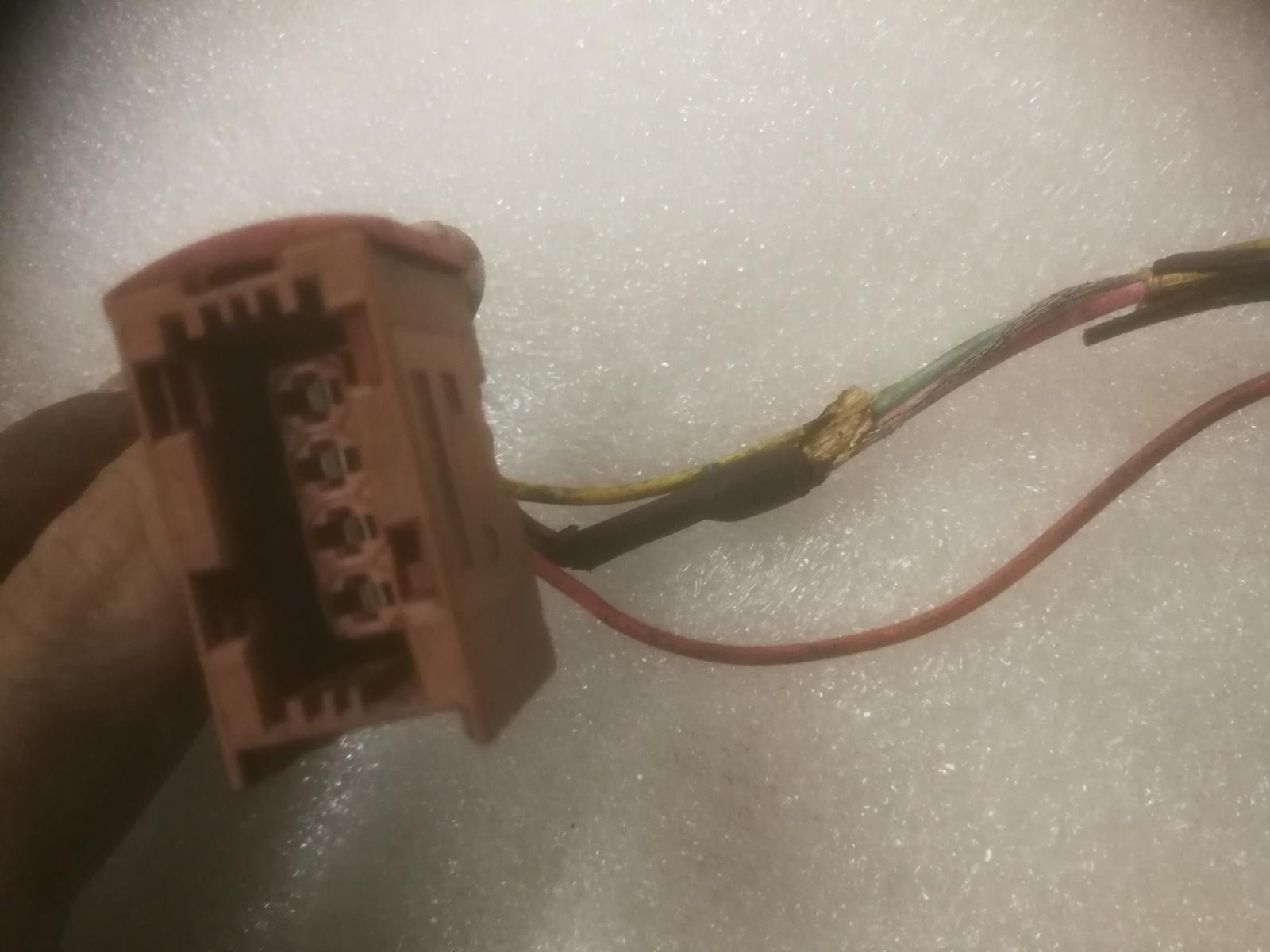

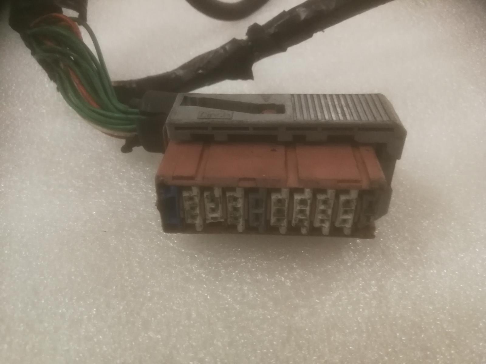

Jojo,
Hier einige Fotos der 2 Kabelbäume.
Einmal der Hauptstrang, und der kleinere für Einspritzung mit Map Sensor.
Den kleinen Kabelbaum kann man vielleicht ersetzten durch ein Teil von den verschiedenen c5 Benzin  6zylider Modellen.
Der Hauptkabelbaum eines X1 V6 hat 3 geschirmte Kabel.
Einmal Ot Geber, Klopfsensor und Lambdasonde.
Ich bin mir nicht ganz sicher ob das bei meinem X2 genauso ist. Ich musste feststellen das der Kabelbaum des X1 nicht an meinem frühen X2 passt. Wahrscheinlich wegen der Wegfahrsperre.
large.IMG_20201103_225631.jpg.310d45b81edce10e21bb89e4ce4f86e7.jpglarge.IMG_20201103_225636.jpg.64de249a733d9385e6ef3fc94e8283c9.jpglarge.IMG_20201103_230728.jpg.d36084b026528a14b1217a2fc7e49036.jpglarge.IMG_20201103_230728.jpg.80b065fa9d6afb90f2f256f1bea47ae4.jpglarge.IMG_20201103_225804.jpg.471c9b73b984feb4f73c0122bd391a00.jpglarge.IMG_20201103_225740.jpg.b1c88525648b0db34335cf5d5ffbfc89.jpglarge.IMG_20201103_225740_1.jpg.bf0754c02b82c57b97ec60d727d74403.jpglarge.IMG_20201103_225748.jpg.cf848b6ecfd63e7b546cc03defcde421.jpg
Gut zu erkennen das bei diesem Kabelbaum auch schon brüchige Isolierungen zu erkennen sind. Speziell das Kabel der Lambdasonde

Kabelbrüche sind leider inzwichen quasi mein täglich Brot. Jüngst ein X2 mit Unterbrechunge in der Hauptstromversorgung des MSG über F2 sowie der Spannnungsversorgung der Lambdasobnde sowie eines Pins eines der beiden Doppelrelais, außerdem ausgeleierte und verschmorte Kontakte im Sicherungskasten im Motorraum.
Die Bilder sind etwas milchig bei mir, alle Angaben natürlich unter dem Vorbehalt, dass ich es so richtig erkenne ;-).
Der kleine Kabelbaum sollte machbar sein, da erkenne ich keine problematischen Stecker, notfalls muss man die Stecker von der Gussmasse befreien, neue Kabel rein und wieder abdichten.
vor 48 Minuten schrieb zitronabx:
Den Stecker mit neuen Kabeln zu versehen sollte kein Problem sein, ist soweit ich das erkennen kann auch nicht vergossen.
Das ist der Steckertyp bei dem ich nichts lieferbares gefunden habe, da habe ich keine andere Idee als den alten Stecker oder alternativ einen aus Schlachtern zu verwenden und die Kabel zu verbinden, leider. Wenn gar nichts hilft könnte man noch eine modernere Alternative suchen und umbauen, aber so eng wie es da ist wird das vermutlich auch nicht einfach.
Daher kann ich ganz allgemein nur empfehlen beim Schlachten, wenn man nicht gleich den ganzen Kabelbaum ausbaut, mindestens die Stecker mit etwas Kabel aufzubewahren.
Der wird bei den Lexia-Adaptern auf 30polig geliefert. Sollte sich also finden lassen. Alternativ gibt es ihn in Schlachtautos an verschiedenen Stellen, auch an geschützten, wo die Dinger nach 25 Jahren noch wie neu aussehen.

vor einer Stunde schrieb TorstenX1:
Sehe ich es richtig, daß du den Stecker der X1 zum Auslesen meinst?
Stimmt, aber zumindest das Steckergehäuse sieht bei meinem Adapter von der Fertigungsqualität deutlich schlechter als die Originalen aus, vermute daher einen Nachbau und keinen vom OEM. Da mein Adapter auch vergossen ist konnte ich auch nicht mal kurz die Kontakte auspinnen. Grundsätzlich hast du natürlich recht, dass es die deswegen irgendwo noch geben muss, gefunden habe ich sie aber leider noch nicht.
Genau, daher auch mein Appell Stecker beim Schlachten aufzubewahren, man weiß nie wann die nicht nochmal hilfreich sein werden.
vor 22 Stunden schrieb zitronabx:
Ja.
vor 2 Stunden schrieb joho:
Die Stecker meines Lexia sind von denen im Auto nicht zu unterscheiden. Ich nehme unter anderem deshalb an, daß es sich um Originalteile handelt, auch weil ich keine Einschränkungen beim Auslesen habe.
