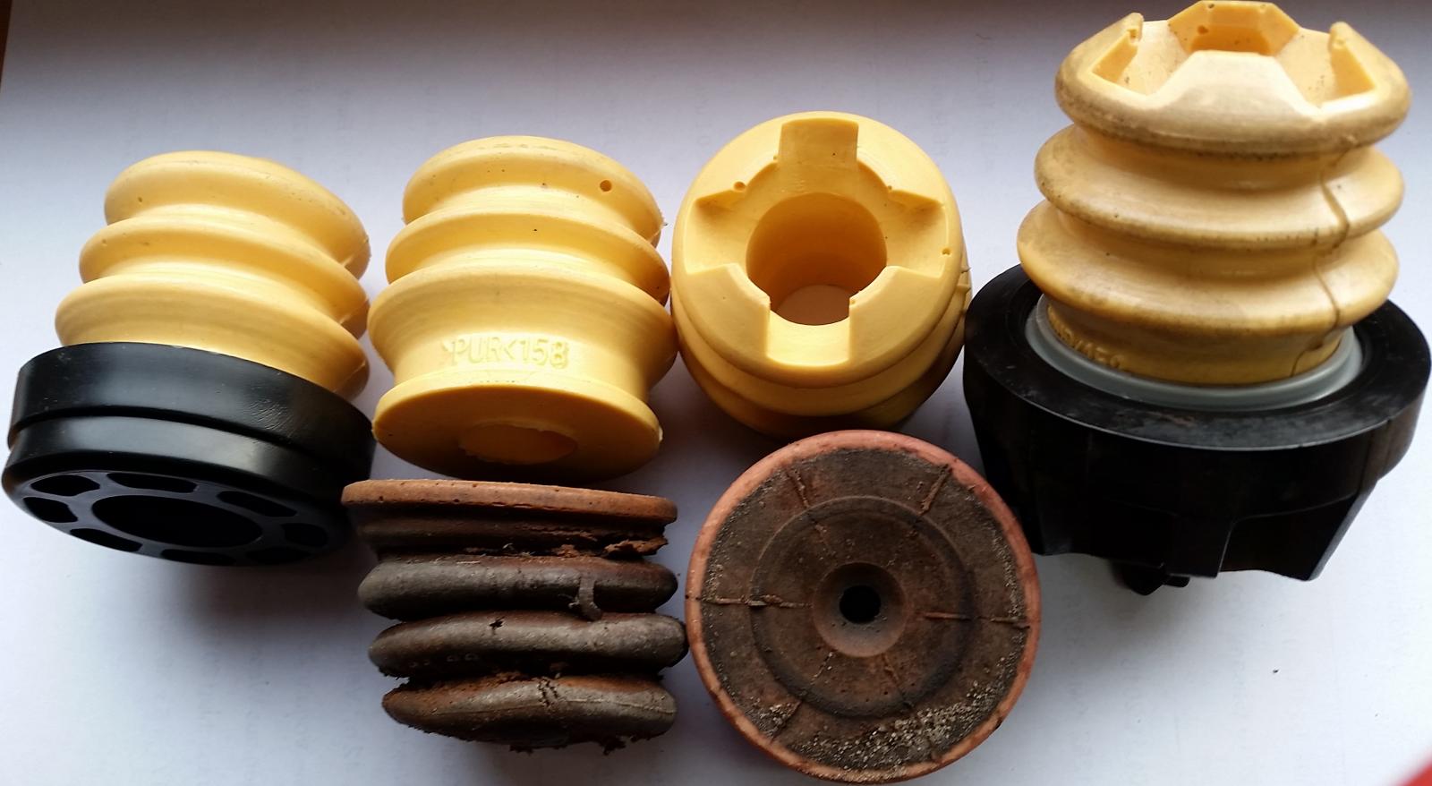

So sieht ein vorderer Anschlag ungekürzt aus, wenn man ihn auf die Befestigungsplatte für hinten packt. Müsste auch funktionieren, jedenfalls habe ich das hier im Forum so als Reparatursatz für hinten erworben:
Diesen kostengünstigen Umbau werde ich auch umsetzen und das ganze mit "Wolfin Wolfinator Montagekleber grau 300 ml"
miteinander verkleben. Bei dem Kleber muss man sich nicht die Frage stellen ob das hält.
Vielen Dank für die Veranschaulichung an alle Beteiligten und den scheinbar gelungenen Lösungsansatz mal aus vorne hinten zu machen ohne etwas zu verwechseln.

Na so einfach läßt sich das nicht als Reparatursatz für hinten einsetzen.
Ich habe jetzt auch die vorderen Xantia Anschlagpuffer von Sasic, weil der Fußdurchmesser kleiner ist als bei den hinteren lassen die sich nicht einfach in den Sockel umstecken.
large.598104583_028(2).jpg.20fbdd27e8d43
Mit dem Adapter läßt sich das zu einer lösbaren Verbindung montieren und hält den Gummi mindestens so fest wie beim Orginal. Fals der Gummi mal Ersetzt werden sollte kann der Adapter wieder verwendet werden. Zur Montage muss der Sockel fest in einen Schraubstock eingespannt werden.
large_029.jpg.a02b837697f0753896b6b31a73
Ich bin mit dem Adapter sehr zufrieden, er drückt den Gummi leicht gegen den Sockel, der Gummi läßt sich mit Kraft etwas drehen.  Vom Adapter produziere ich eine Kleinserie.
Mich interessiert noch die Größe der Bohrung beim aktuell verkauften hinteren Orginal-Puffer, wäre nett wenn dazu hier ein Bild eingestellt wird.

vor 23 Stunden schrieb matgom:
Hallo Matthias,
bei meinem Reparatursatz waren noch Schrauben dabei, sprich man hätte das komplette Teil, wie auf meinem zweiten Foto oben zu sehen, mitsamt der schwarzen Platte an die Hinterachse schrauben sollen. (Je Seite eine Schraube mit Beilegscheibe) allerdings weiß ich nicht, wie der originale Puffer hinten befestigt ist, sprich ob schon eine Gewinde vorhanden ist oder erst gebohrt werden müsste.
Gruß Lukas
vor 1 Stunde schrieb Xantia-Luggi:
Nein! Der Adapter passt formschlüssig in den originalen Halter der in der Karosserie über der Hinterachse liegt, dieser muss nicht ausgebaut werden. Die Schraube mit U-Scheibe dient lediglich der zusätzlichen Sicherung im originalen Halter. Dieser hat zwar kein Gewinde, aber das Gewinde der Schraube drückt sich in den Kunststoff.

Hallo Lukas,
aha mit Schrauben an die Hinterachse befestigen. Zwischen Schwingarm und dem drüberliegenden Rahmen ist kein Platz zum Vorbohren und das dann festzuschrauben stelle ich mir abenteuerlich vor. Im Rahmen ist auch kein Gewinde vorhanden. Und das montierte ist dann 4cm kürzer als das Orginal. In dem schwarzen Sockel ist auch kein Platz für Schraubenköpfe oder gar Unterlegscheiben weil dort der Gummi mit seinem Sockel gesteckt wird, Sockel und Gummi haben dort eine Anlagefläche. Ich halte das für Unfug, Schnapsidee.
Der orginale Puffer-Sockel  (Bild rechts) hat einen Kunststoff-Stecksockel für eine Bohrung in einem Blech der Karosse, er wird zur Montage und Demontage rechtsrum gedreht und dabei reingesteckt oder rausgezogen. Linksrum gedreht spreizt er sich und verriegelt.
Ich rüste jetzt die ganzen hinteren Sockel auf einen neuen Gummi um (Bild rechts).
Grüße Matthias
Hier mal ein Bild eines neuen Anschlag für Xantia Break (516655)
Im gesamten ohne dem Einklicknuppi ca 83mm
Der puffer selbst ca 50mm
