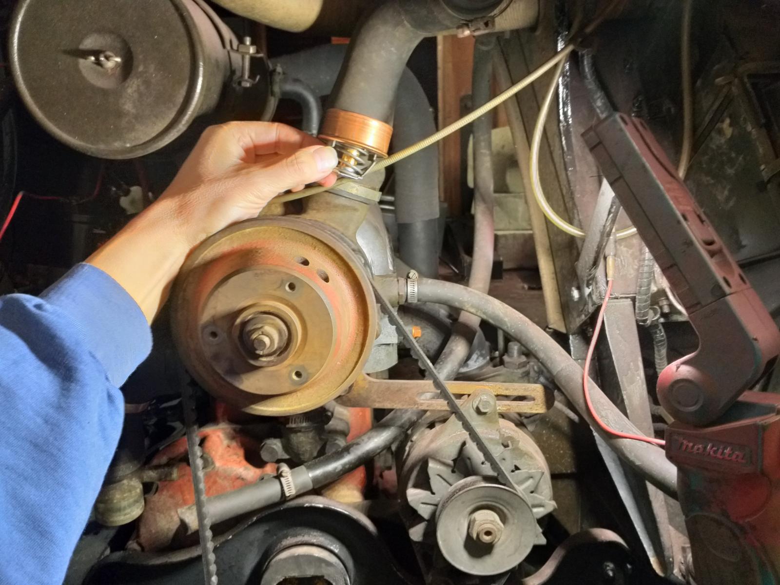

Hi @ all,
ich wollte heute bei meinem H78 v. 1980 den Thermostat erneuern, habe aber keinen finden können, ist wohl bei irgend einem Vorgänger in Frankreich ganz einfach mal weggelassen worden, nach meinem "technischem Verständnis" wäre wohl das die richtige Position, oder?
Grüße aus München, bleibt gesund ...
sorry, dieses Bild wollte ich hochladen ....
vor einer Stunde schrieb Bertrand:
So wurde dieser Thermostat 5444997 ab 6/73 mit 75° verbaut (der D 234-01 wurde ab 9/63 verbaut).
