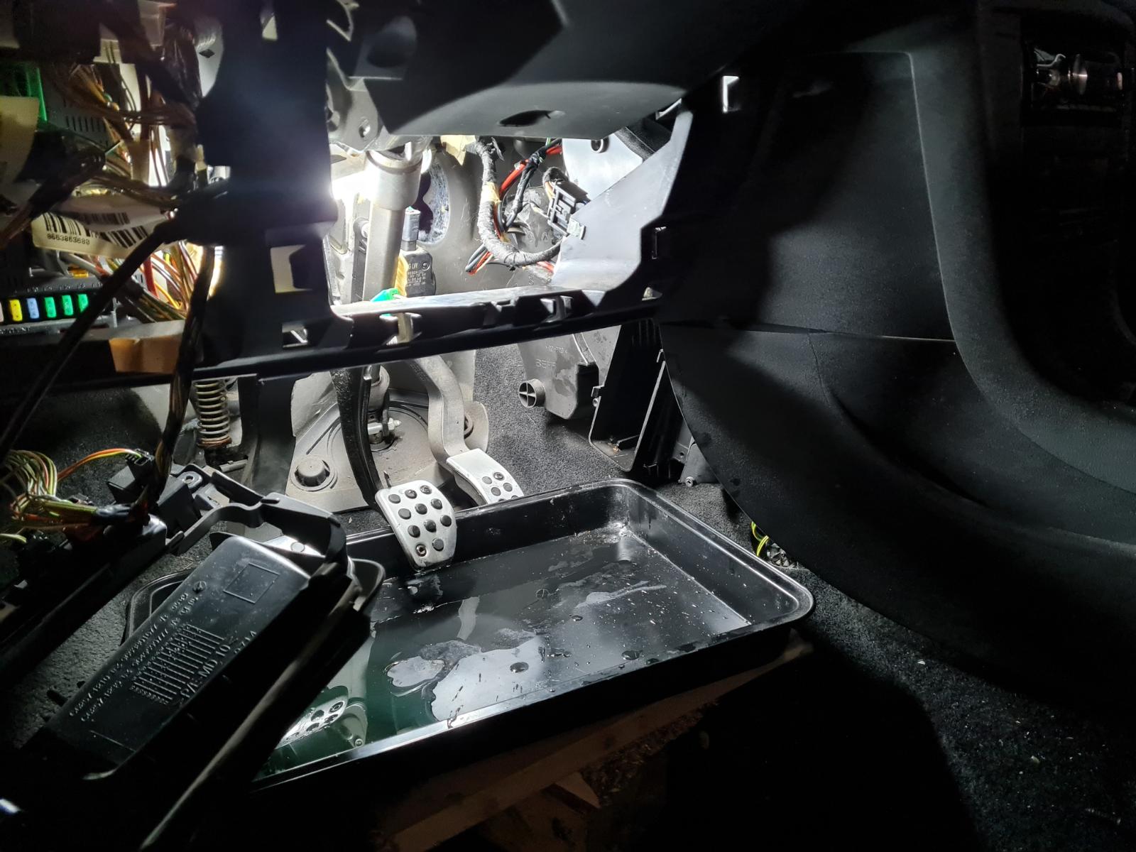

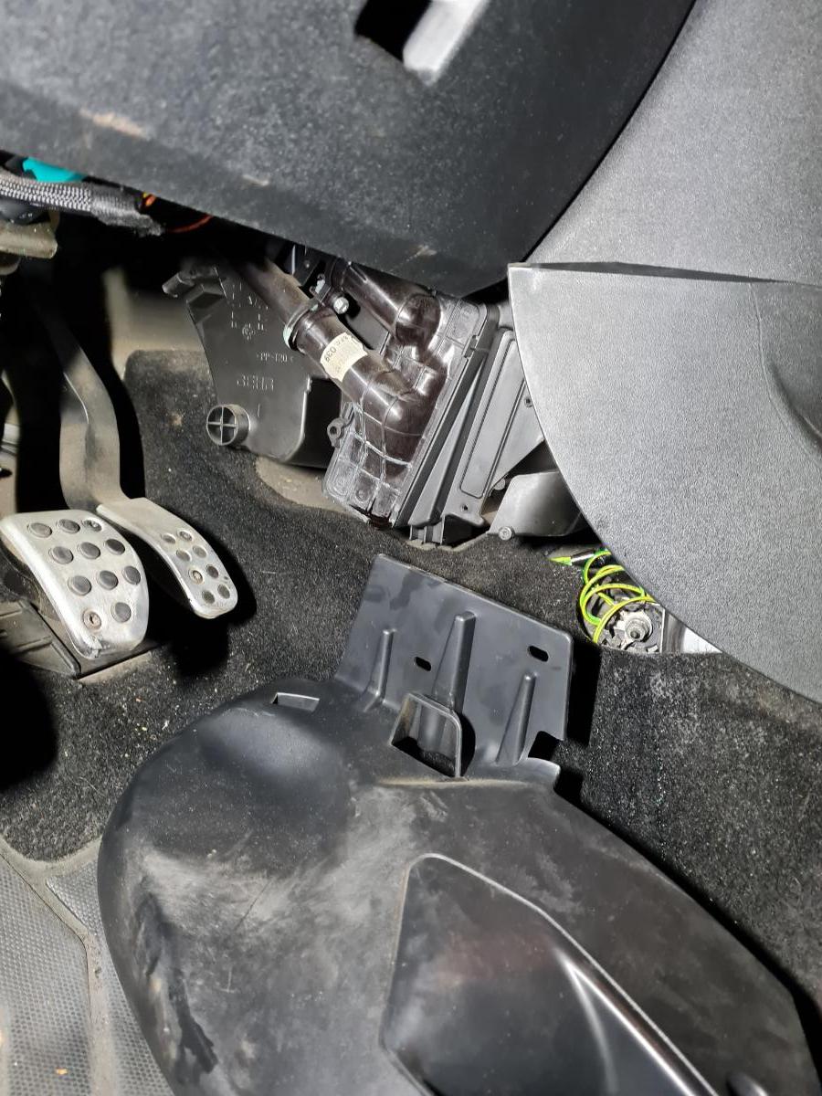

Vorne links im Fussraum kommt man drann. ist in 2 Stunden gut machbar.
Naja mal sehen ob der Kunde mit dem 308 nochmal auftaucht,  2 Stunden geht ja....
Ich habe fertig 😁 Hatte leichte nasse Füße bekommen- Die Dichtung zum Rohrbündel wars nur....
Siehe Supermario: Das Einzige, was beim WT-Tausch doof ist, ist die Sauerei im Inneren des Wagens. Ich blase vor dem Ausbau die Leitungen ein Mal mit Druckluft frei, dann leckt das nur noch minimal. Ausgelaufenes Kühlwasser im Innenraumteppich ist ein Hauptgrund für ständig nassen Boden. Der Zusatz ist hygroskopisch und feuchtet sich ständig wieder an. Das führt zu eklig miefigem Dunst im Auto - und ständig nasser Hütte 😞
Arbeitstechnsich ist das ne schnelle Nummer - nur halt die Klararei mit dem Wasser... Allerdings tausche ich auch nur, wenn der WT leck ist. Verstopfungen kriegt man immmer mit Reinigen und Spülen frei. Zumindest gab es bisher noch keinen WT, den ich wegen Verstopfung aufgeben mußte. Dauert halt manchmal ein wenig und benötigt 2-3 Spülgänge im Abstand von ein paar Tagen - aber es wird immer wieder frei.
