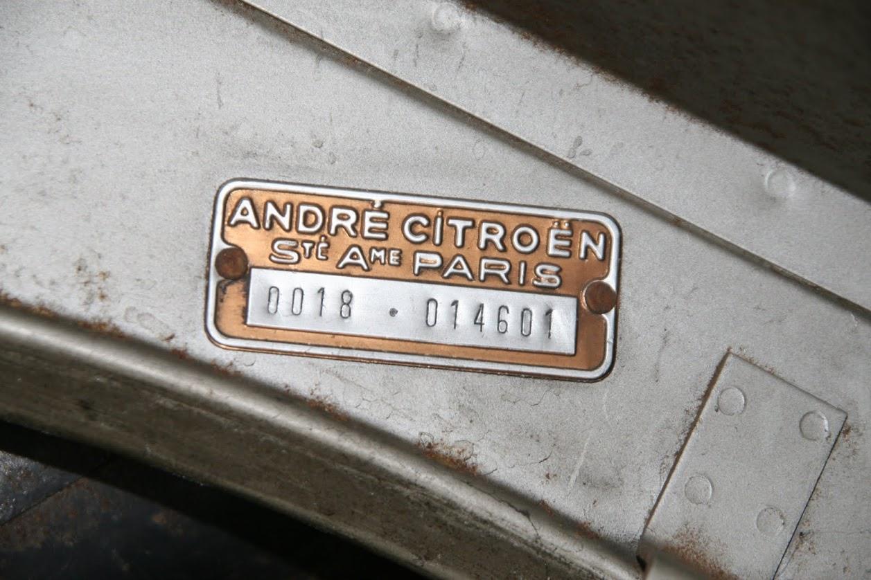

Hi Dirk,
sowas habe ich schon einmal auf einem alten HY-Krankenwagen gesehen.
Santé médical könnte die Abkürzung bedeuten evtl aus dem 18. Arrondissement
in Paris
Grüße aus Nürnberg
Bearbeitet von cw-nue
SteAme heißt "société anonyme", später abgekürzt mit S.A. und vorangestellt (S.A.A.Citroën)
Am 26.11.2020 um 19:23 schrieb Dirk hy:
Was kann man eigentlich an dieser Nummer ablesen ??
Hallo Dirk
Diese Nummer erscheint nicht auf dem Zulassungsdokument (carte gris), ist aber dennoch eine der ersten Nummern, die der HY am Fließband erhält. Sie trägt die endgültigen Eigenschaften (Auftraggeber (Händler od. Haldenfertigung, Karosserie, Serie du Typ etc.) des Fahrzeugs mit sich. Sie ist in gewisser Weise der genetische Code des Fahrzeugs (Produktionsauftrag) der da mit der Anbringung ausgewiesen. Auf französisch ,,nummero de coque / N° de coque" die älteste Version mit voran gestellten Buchstaben, XXX  0000  danach folgte  XX`XX  0000 und nachher ohne Buchstaben mit 7 bis 10 Ziffern (0001 * 111111) 0018 * 014601 gegen Produktionsende war`s keine Aluplakette mehr sondern nur noch Selbstklebeetikette aus Papier.
Gruss
Stephan
Bearbeitet von UNI-HY
  • Danke 2
Danke Stephan für die ausführliche Beschreibung...ich hatte gehofft, etwas über das Baujahr des nach hinten verlängerten HY´s heraus zu finden, da ich keine weiteren Infos, Fahrgestellnummern usw. für Wagen habe .
