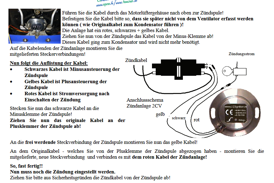

oder umrüsten auf Visa Adapter - 123ignitionshop - powered by Leen APK

vor 13 Minuten schrieb ...hannes:
Und das Steuergerät und die Kabel die zu den Impulsgebern gehen ? Dann alles ohne Funktion ?
Impulsgeber sind nur zwei Magnete.
vor 1 Stunde schrieb rkindle:
Ja.
Die komplette Arbeit erledigt dann der neue kleine Kasten.
vor 30 Minuten schrieb EntenDaniel:
Ja.
Das schwierigste bei der Umrüstung ist beim Visa die Montage des Adapters. Ist beim 2 CV Motor um einiges einfacher.

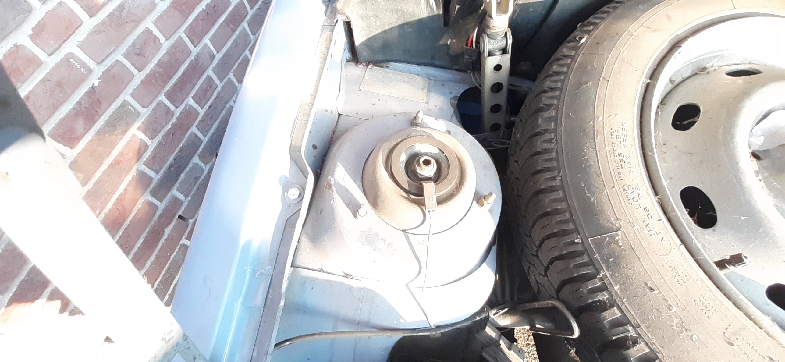

der Visa sieht auf den Fotos von der Substanz super aus. Die Kotflügelkanten vorne oben scheinen total rostfrei zu sein.
Was ich nicht sehen konnte ist der Radlauf hinten. Hier scheint er schon mal behandelt worden zu sein.
Von den Fotos her und - wenn der Rest unten auch so aussieht ist - ist der Visa sicher ein Schmückstück, welcher wieder auf die Straße will :-).
Viel Erfolg!
