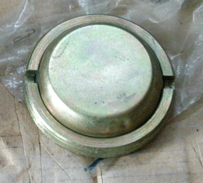

hallo,
Ich bin auf der Suche nach dem Werkzeug mit dem man die Ringmutter der hinteren Bremstrommel (AMI8) öffnen kann ohne den, eingepressten,  Blechdeckel zu zerstören.
Wenn jemand so eines hat und verleihen oder abgeben möchte, wäre ich sehr froh.

Vielen Dank für Eure Antworten,
Genau diese Kappen sind es warum ich es diesmal nach Handbuch machen möchte ohne das Originalteil zu zerstören.
Nach meiner Erfahrung halten die Teile oft nicht oder wenn dann ist es eine Gratwanderung wie tief man sie eindrückt.
Drückt man zu tief reiben sie am Lager, drückt man zu wenig kommt Fett bei den Schlitzen raus.
Die Kunststoffkappen halten angeblich besser und sind auch leichter wieder abzunehmen, sieht aber nicht gut aus.
Also immer irgendwie unbefriedigend.
So sollte das Teil aussehen, gibt es in zwei Größen für M76 und M78 Mutter.
viele Grüße Mike

vor 32 Minuten schrieb wettem:
Nachtrag, ich suche das Werkzeug für Mutter mit einem Schlitz.
@jozzo_ Könntest du Deine Aussage etwas präzisieren? Das ist so kurz wenig hilfreich!
viele Grüße Mike
Hallo Wettem,
 das Grundwerkzeug ist schon das richtige um das zu machen was Du willst, doch es ist so konstruiert daß man passend zu der Ringmutter welche man lösen will den entsprechenden Einsatzring benötigt. Dieser Ring welcher mit seinen Zapfen in die Ringmutter greift ist als Einsatz konstruiert und es gibt diesen Ringeinsatz für das Werkzeug in Größe und Zapfenart für die 2CV/Dyane , Ami 8/Acadiane/AK, sowie GS. Wenn ich Deine gezeigte Zeichnung richtig interpretiere, mit den Doppelzapfen, scheins ihn auch für ältere 2CV gegeben zu haben.
Ich habe das Werkzeug mit den drei genannten Einsätzen hier, aber wie so die Erfahrung zeigt verleiht man kein Werkzeug!
Wenn Du aus meiner Ecke (Köln/Bonn) kommst, dann könntest Du unter meiner "Aufsicht" gerne die Arbeiten damit erledigen.
Doch was nützt Dir eine unzerstörte Blechkappe wenn die Ringmutter durch das Aufbohren der Verstemmungen zerstört wird? Ja klar kann man die durchaus ein zweites Mal danach benutzen wenn's sein muß, doch gut aussehen tut so eine angebohrte Ringmutter auch nicht. Und wenn Du nur die Trommel abnehmen willst, richtest Du nur mehr Schaden durch das Entfernen der Ringmutter an, als daß Du durch das Nichtzerstören der Blechkappe an "Aussehen" gewinnst. Zumal die Blechkappe nachher ja hoffentlich eh meist durch das montierte Rad verdeckt wird. Die Ringmutter sollte man nur lösen wenn wirklich das Radlager gewechselt werden muß.

vor 2 Stunden schrieb wettem:
Mit Schraubenzieher und etwas Geduld konnte ich meine Blechkappen bisher auch ohne Zerstörung aus ihrem Sitz lösen, indem ich die Schlitze der Ringmutter als Ansatzpunkt für den Schraubenzieher nutze und so die Kappe rausheble. Natürlich gibt es an der Kappe zwangsläufig geringfüge Verformungen, die sich mittels eines entsprechenden Rohrstücks jedoch wieder rausklopfen lassen.
lg
Dann hast eh keine Originalen mehr drin.
Bei denen haben die Ringmuttern nämlich eine umlaufende Nut in die die Blechkappen eingepresst sind.
Bearbeitet von jozzo_

Hallo Mike, Jozzos (immer wieder) treffsichere Diagnose, dass "meine" Blech- Fettkappen bereits Nachbau und damit auch nicht verpresst sind, ist leider zutreffend.
Der Umstand, dass du den Urzustand möglichst ins letzte Detail bewahren willst, spricht für den hohen Maßstab, den du dir bei deinen Restaurationen auferlegst. Bleibt nur zu hoffen, dass der künftige Besitzer deines so detailverliebten Wiederaufbaus sich dieses Aufwands mit den originalen Fettkappen bewusst ist und der  Mechaniker das alles nicht schon beim nächsten Eingriff aus Unbedachtheit bzw. Ermangelung des raren Werkzeugs zunichte macht.
