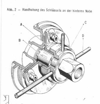

Sieht aus wie ein Bremstrommelabzieher.
Bearbeitet von DerProfi
vor einer Stunde schrieb DerProfi:
Siehr aus wie ein Bremstrommelabzieher.
Das passt in die Bremstrommel vom 2 CV wenn die Ringmutter entfernt wurde. Macht als Bremstrommelabzieher eigentlich keinen Sinn.

Hallo Michael,
von Citroen gibt es hierfür (auch schon benutzt) ein Spezielwerkzeug dazu, dass 3321-T "Gesamtteil zum Ausbauen der Muttern der Radnaben" oder auch "nur" der "Einsatz mit zwei Zapfen" daraus, dass 3305-T mit langer Feingewindeschraube und Unterlegscheibe. Dazu brauchst Du noch einen "Einsatz zum Lösen der Ringmutter an den Radlagern" entweder mit /für 72mm/2CV 3303-T oder 75mm/Ami/AK 3304-T. Der Vollständigkeit halber gibt es noch einen weiteren Eisatz für 82mm/GS das 3320-T.
Die Citroen Spezialwerkzeugliste findest Du sicher im weltweiten Netz.
Viele Grüsse Michl
P.S. "Werbung" Ich hätte so ein Werkzeug auch noch "übrig". Schreibe mir gerne eine PN

Da ich gemerkt habe das dieses Werkzeug wohl nicht allseits bekannt ist möchte ich es kurz zeigen:
Hier ist die Ringschraube zu sehen:
Auf die kommt der Ring mit der entsprechenden Verzahung:large.DSC_1639.JPG.58cd52d7097e38a19fec1bc95cc35c71.JPG
Dann die Nuß die in den Ring eingreift:
Dann die Grundplatte die mit den Radbolzen verschraubt wird, daran wird der Niederhalter verschraubt bis er mit der Nuß in Kontakt ist und dann mit dieser durch den Mitnehmerbolzen verbunden
Darauf dann noch ein kräftiger Antrieb mit entsprechendem Hebel
Wenn die Nuß sich dreht, dreht sich der Niederhalter mit und sorgt für gleichbleibenden Abstand zu der Ringscharube.
So dass die Zähne nicht aus der Nut rutschen können.
In den ersten 10 Jahren nach Auslieferung hat das vielleicht noch ohne anwärmen funktioniert, aber nach 50 Jahren nicht mehr.
viele Grüße und guten Rutsch
Mike
