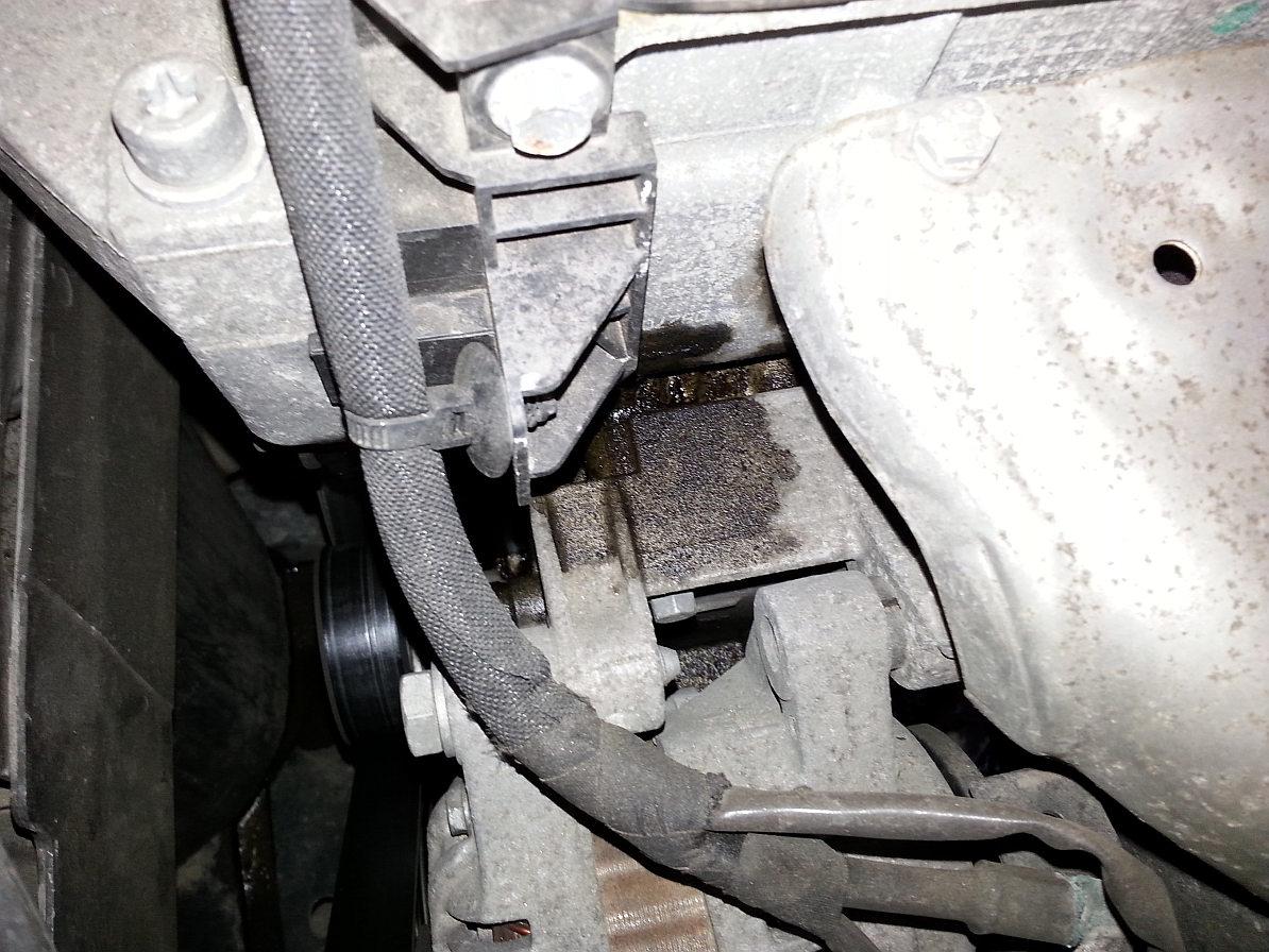

Der C2 Ölt dann auch gern aus, wenn du vor dem Motor stehst an der linken kante.
Sollte man sehen, leider ist die Bohrung etwas suboptimal an der Ecke, scheinbar eine standardstelle zum undicht werden.
Bei mir war es da deutlich zu sehen bevor ein wenig Öl im Kühlwasser auftauchte.
Das ganze sieht ca so aus. Evtl. eine gute Kombi mit Zahnriemen, Wapu, Keilrippenriemen und Zündkerzen zusammen tauschen, muss eh alles ab.

vor 37 Minuten schrieb Dreher:
