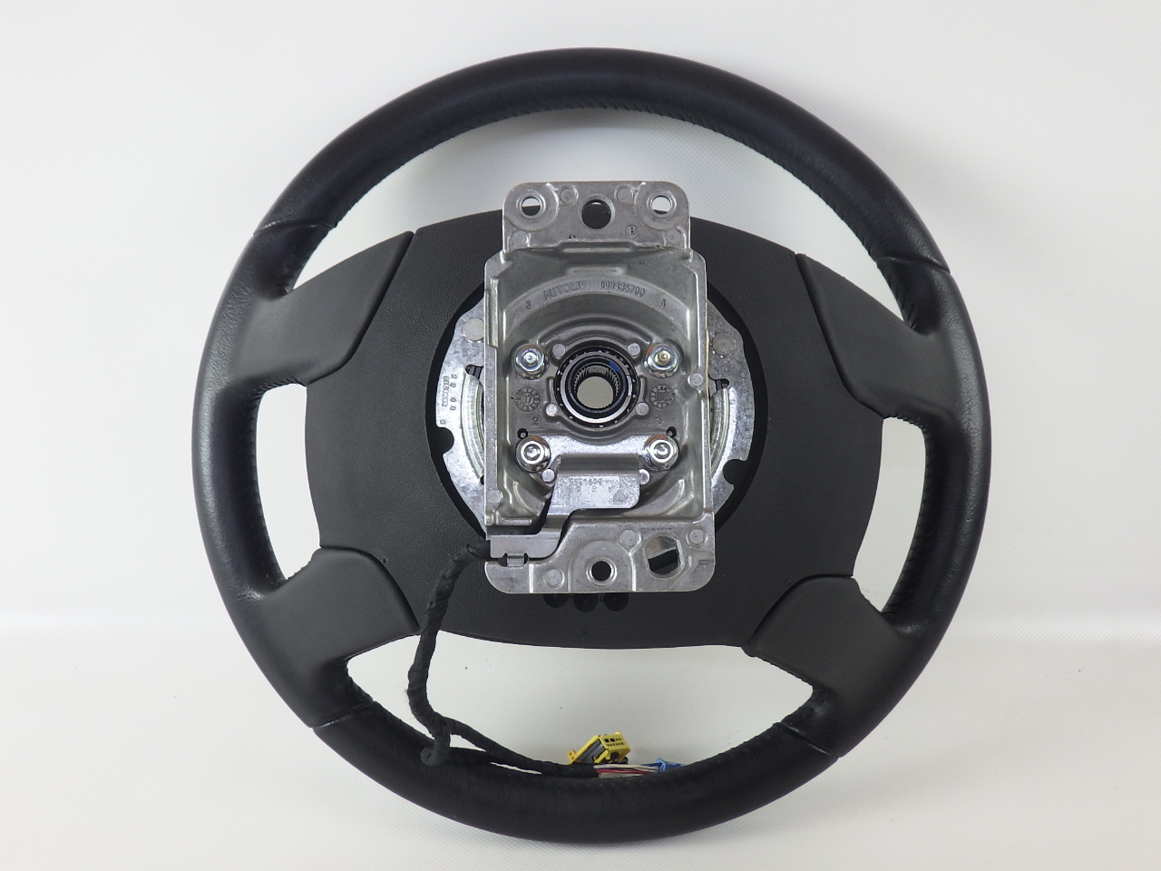

Folgendes Problem ist allerdings jetzt noch offen: Durch den Abbau der Lenksäule hat sich das Lenkrad um 90° verdreht!! Keine Ahnung was man (ich) da falsch machen konnte, hat hier jemand einen Tipp für mich, das kann so natürlich nicht bleiben. Ich konnte im Forum darüber nichts finden...

vor einer Stunde schrieb Citronenlimonade:
Da ist ein Zahnkranz mit Ritzel verbaut. Bei der Montage verstellt/verdreht?
Passt der Lenkwinkel nun auch nicht mehr?
STEERING WHEEL CAP COLUMN JACKET
