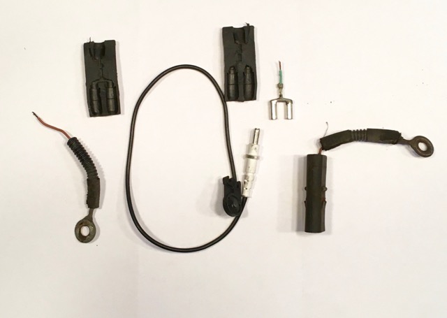

Es geht um die Buchse, in die die Kabel der Bremsbelag-Verschleiß-Anzeige eingesteckt werden...
Für andere Modelle (zB XM Ersatzteilnummern 95638173 und 96161677) gibt/gab es diesen Stecker mit einem guten Stück Kabel dran als Reparaturteil. Das wirst du in diesem Katalog sehr wahrscheinlich nicht finden.

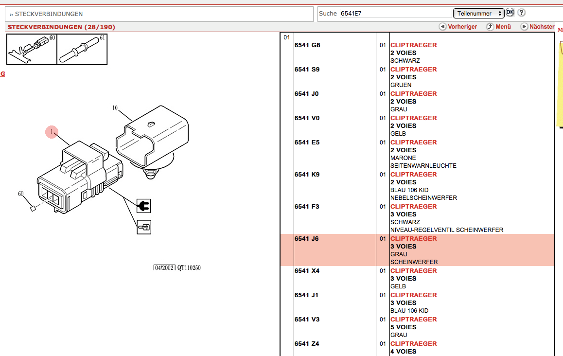

Noch eine Frage, ich habe jetzt drei Browser ausprobiert (Chrome, Firefox, Safari) und bei keinem kann ich bis unten scrollen, das heißt, ich habe z.B. einen Stecker identifiziert, kann aber die entsprechende Nummer des Pinns, der da rein kommt, nicht sehen, weil ich nicht bis dahin scrollen kann...
Geht das mit dem Internet-Explorer?
Auf die Frage antworte ich nicht.
Machma Vollbild. Alternativ, wenn die Auflösung nicht reicht, CTRL+Mausradel (oder "-") um bisl rauszuzoomen.
vor 32 Minuten schrieb schwinge:
... und ich dachte immer, ich kenne fast alle Tricks am Apple :rolleyes:
Danke!
Strg+0, ist dann wieder "Standard"
