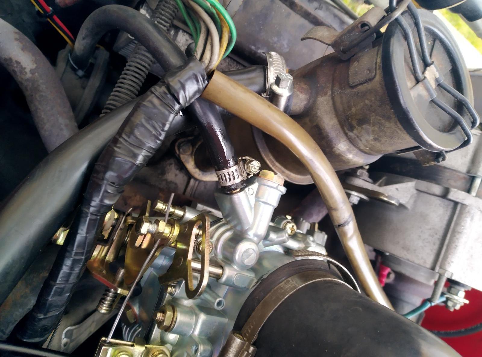

Moin! Meiner "Traude" tröpfelt es aus dem Benzinschlauch am Vergaser, möchte ich nun austauschen... Blöde Frage: Kann ich den einfach so abmachen, oder führt der Benzin, dass mir alles entgegenschießt? Am unteren Ende des Schlauches ist die Benzinpumpe, woll? Danke, Marcus
Da wirds nur ein wenig runtertropfen.
Kannst unbesorgt abziehen.
Ja, unten ist die Benzinpumpe.

Wenn der Schlauch den richtigen Durchmesser hat, brauchts da keine Schelle - wenn Du schon dabei bist, bitte auch den Gummischlauch vor der Benzinpumpe sowie vor dem Metallroerchen am Rahmen erneuern - viel Erfolg - Til
PS: ich sehe da auch noch einige andere Schellen, die so nicht wirklich hingehoeren - ueber die Verbindung vom dicken Kabel an die Lima gehoert ein Gummischutz (Kurzschlussgefahr)
vor 5 Stunden schrieb TilDS:
...und einen Kabelbinder der den Benzinschlauch auf der Pumpe "sichert". Menschen die so etwas machen gehören eigentlich die Hände abgehackt...

Na dann erneure doch auch den Schlauch der vom Tank abgeht. Der dürfte auch nicht besser aussehen.
... und eine interessante Führung der Kabel zur 123 Zündung... aber warum nicht. Muss ich mir mal anschauen obs was bringt, oder einfacher oder besser macht...
Maul, Maul, Mecker, Motz, Motz - ist halt das Forum hier.
Ein schöner neuer Vergaser!
Ist alles zeitgensössisches Tuning! Ne?

Schlauchschellen an den Benzinschläuchen – vor allem am Vergaser – empfehlen sich alleine deswegen, weil sonst schon mal bei irgendwelchen Basteleingriffen bei einer unbeabsichtigten Bewegung der Schlauch vom Stutzen rutscht. Ich kenne das von meinen 2CV und DS.

...aber danke für die Tipps! Ich fixiere aber auch lieber mit Schelle, sure is sure [emoji106] Und richtig, Kabelführung ist teilweise einzigartig, das ist wohl der Betreuung meiner Traude in Werkstätten in Spanien und Berlin durch die Vorbesitzerin geschuldet, nun hatte noch eine Topwerkstatt in Essen die Finger dran, die mir auch den chicen Vergaser besorgt haben, scheint vom Franzosen zu sein, nicht vom Chinesen [emoji28] Also schon gut was rumgekommen meine Beste, das hinterlässt Spuren im Motorraum [emoji6]

Wenn das passiert war der Schlauch entweder zu groß oder zu alt. An unserem 2CV war dort zumindest die letzten 23 Jahre keine Schelle. Wenn zum Saisonstart die Haube geöffnet wird dann wird dran gezogen, und wenn da was rutscht dann kommt ein neuer Schlauch drauf und keine Schelle...

ich hatte das nicht als Gemecker gemeint (habe selbst daily driver) sondern nur um darauf hizuweisen, dass wenn der Durchmesser passt das auch ohne Schelle dicht ist und haelt (und nein, mir ist in 43 Jahren 2CV noch NIE ein Benzinschlauch ohne Schelle abgerutscht) - bei der DS ist das was anderes, da dort das Roehrchen gerne aus dem Vergaser faellt und man durch eine Schelle und Draht verhindern kann, dass das Benzin im Motorraum herumspritzt - auch da rutscht der richtige Schlauch nicht ab.

Wenn der Schlauch da lose sitzt dann muss ein anderer drauf. Eine Schelle wäre ja zumindest noch ein geeignetes Mittel um an dieser Stelle eine Leckage zu verhindern, aber ein Kabelbinder hat dort absolut nichts verloren, das ist einfach nur Pfusch. Und Pfusch an Benzinleitungen im Motorraum hat schon mehr als nur ein paar 2CV abfackeln lassen, da hört der Spaß für mich einfach auf.

Falls es die Gemüter beruhigt: Ich sehe den Kabelbinder an dieser Stelle als Befestigung für die elektrischen Leitungen und nicht für den Schlauch selbst.
Aber zugegeben, das ist wegen der Vibrationen im Betrieb nicht so elegant gelöst.
Ich persönlich verwende keine einzige Schelle und einen Schlauch mit 5,5mm Innendurchmesser.

Bei meiner Ente ebenso. Wenn der Innendurchmesser stimmt, sitzt der Schlauch ohne jede weitere Befestigung sehr stramm und ist absolut dicht.
Ab Werk war da auch keine Schelle drauf.
Wichtiger ist m. E. die Qualität des Schlauches, da habe ich vor einigen Jahren Gates auf Anraten von @jozzo_ genommen (ich meine sogar 6mm). Alles bestens.

Egal ob Weber (DS) oder Solex (2CV), lose Röhrchen kommen bei beiden vor.
Die Leckstelle am Foto könnte auch ohne weiters von der Verbindung Messingröhrchen - Aludruckguss  herrühren (Nachbauvergaser).
Eine Schelle, an der eine Sicherung* gegen Rausrutschen des Röhrchens befestigt wird, kann nie ein Fehler sein, auch wenn der Schlauch noch so stramm sitzt.

Schlauch nun getauscht, war sehr brüchig, an der Unterseite gerissen... Nun wieder dicht [emoji1860] habe Schelle zum fixieren genommen, wäre aber nicht nötig, sitzen bombenfest die Schlauchenden.

Hätten noch einen chicen Benzinschlauch besorgen sollen.

Und ab jetzt mindestens 1x im Monat den Zustand prüfen. Hatte schon Benzinschläuche die kein Vierteljahr dicht waren. Da ist so viel Schrott auf dem Markt...
