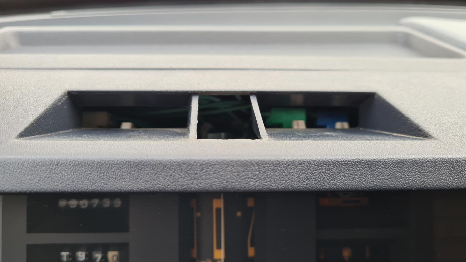

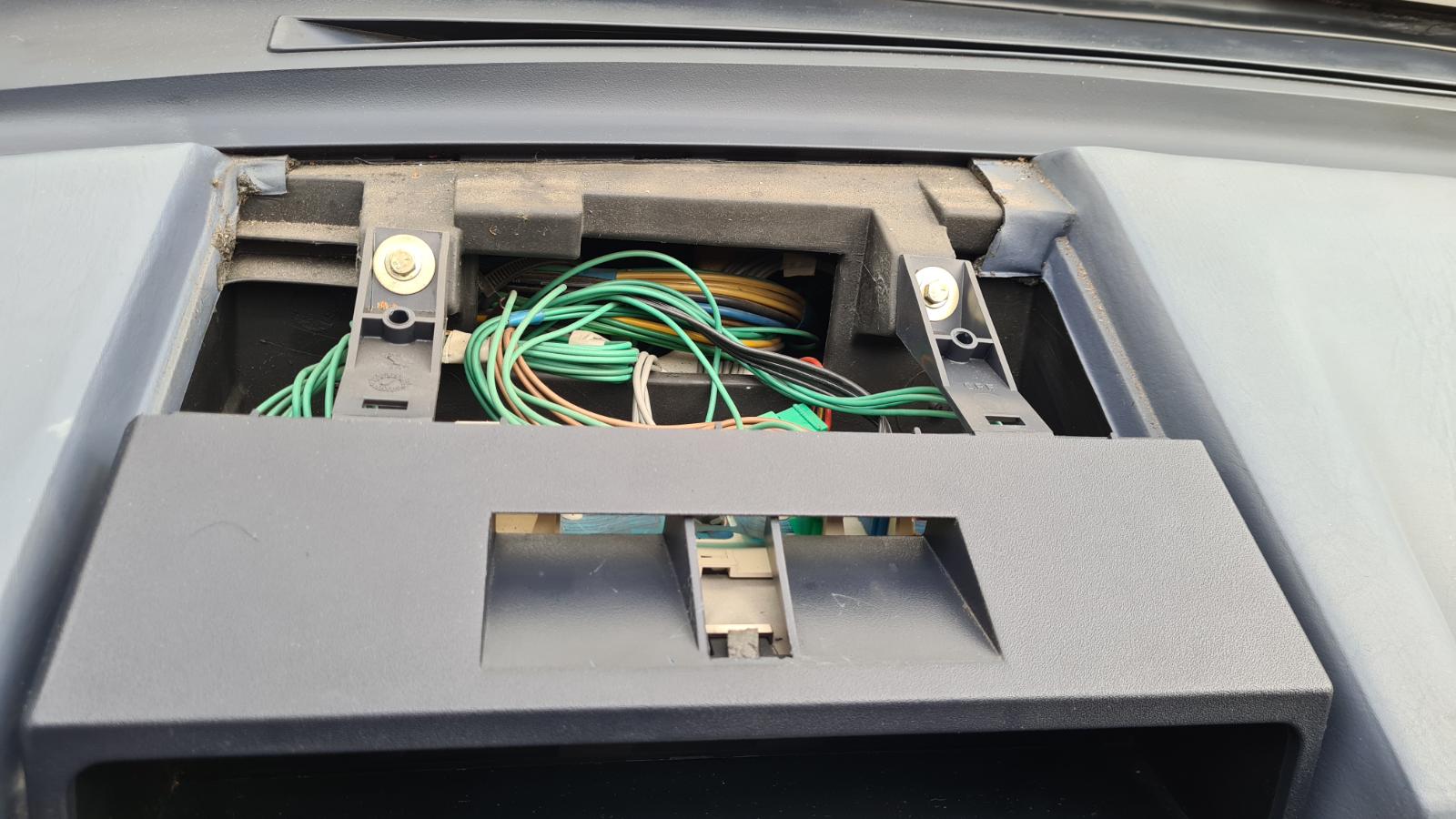

Wie baue ich das KI aus einem BX Serie 1 aus?
Die obere Lenkradabdeckungvist lose, die beiden 8er Schrauben sind von unten gelöst,  die Abdeckplatte oben am KI ist gelöst (und dabei zerbrochen 🤮) ... und irgendwo da oben müssen noch Schrauben sein, die ich nicht finde.
Wer kann helfen?
Danke und Grüße Michael
Lösung gefunden  ... ich habe die falsche Abdeckung abgemacht. Mist!

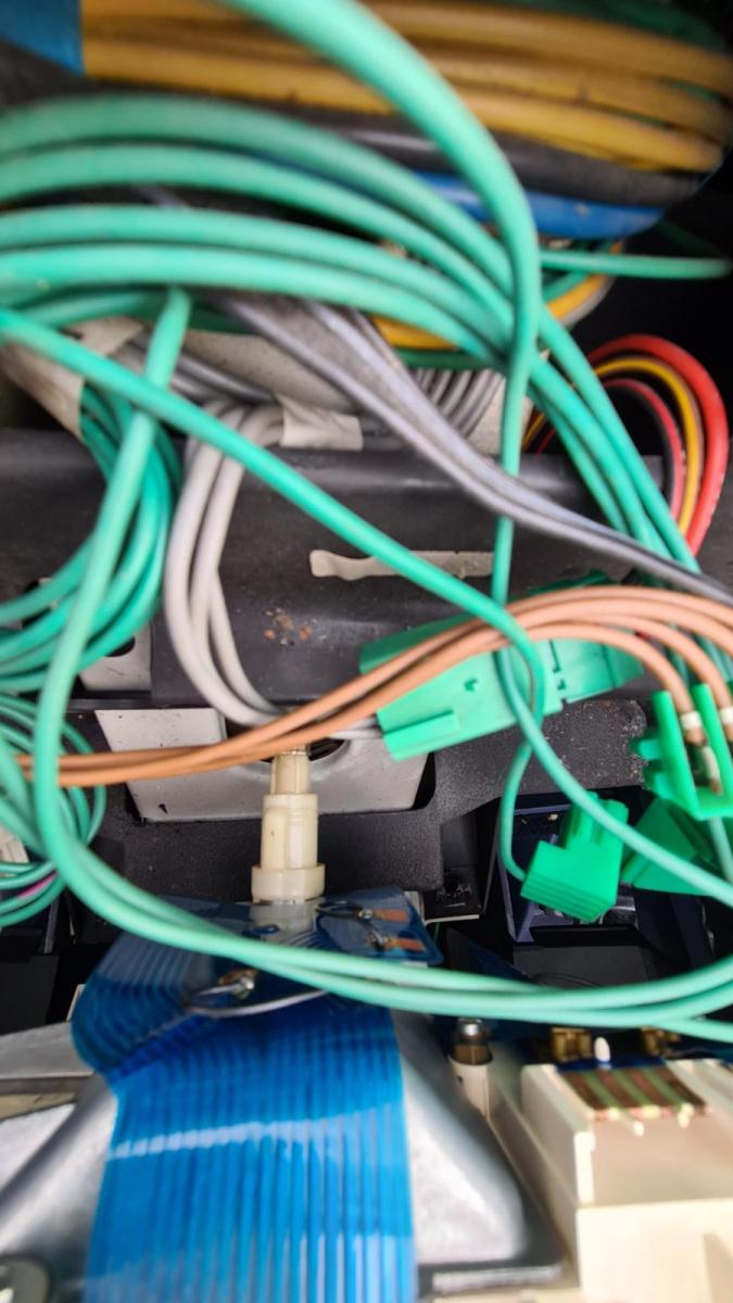

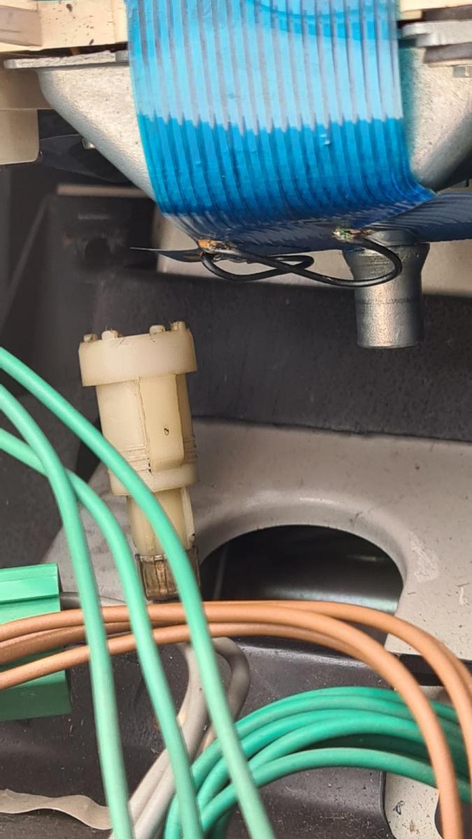

Nächstes Thema  ... wie funktioniert der Trick, um die Tachowelle vom KI zu lösen?
Gelöst!

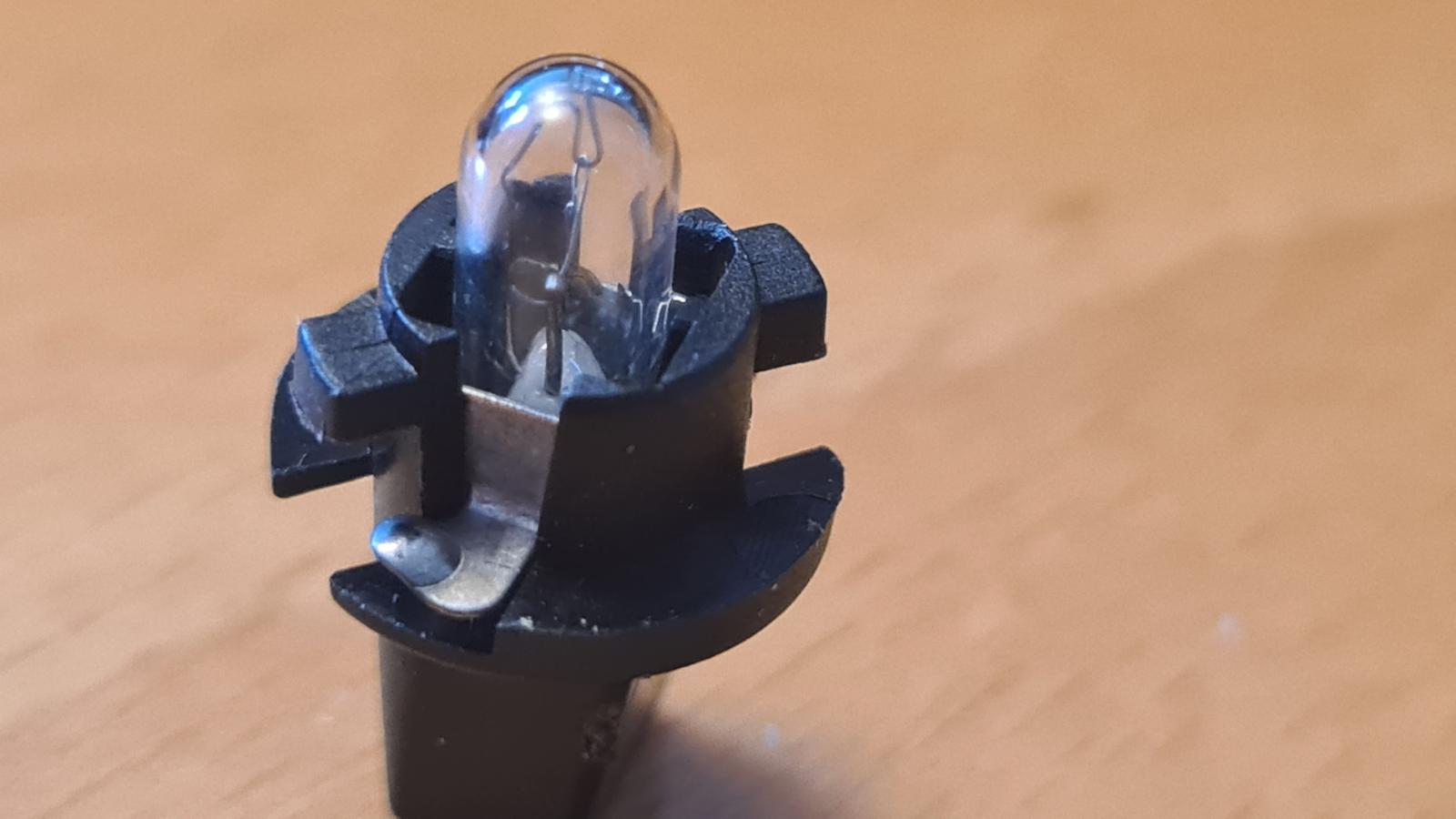

Und welche Bezeichnung haben die Fassungen der kleinen 1,2W-Birnchen? Speziell sind die beiden Halte-Nasen ... die Fassungen aus dem XM passen nicht.
Durchmesser und Leiterplatinendicke bestimmen, und dann zB hier gucken: https://www.osram.de/ecat/ORIGINAL - PLASTIC MF BASE-Signallampen-Autobeleuchtung-Fahrzeugbeleuchtung/de/de/GPS01_1057059/
Falls die Birnchen in die Fassung eingesteckt und austauschbar sind, Fassung mit neuen Birnchen bestücken (günstiger). Ich nehm ein Stück Fahrradschlauch + Zange zum Ausstecken, sitzen teilweise fest die Dinger.
Bearbeitet von schwinge
vor 46 Minuten schrieb schwinge:
ja. Ich wackle vorher mit der Hand kräftig an der Birne, das hilft deutlich.
