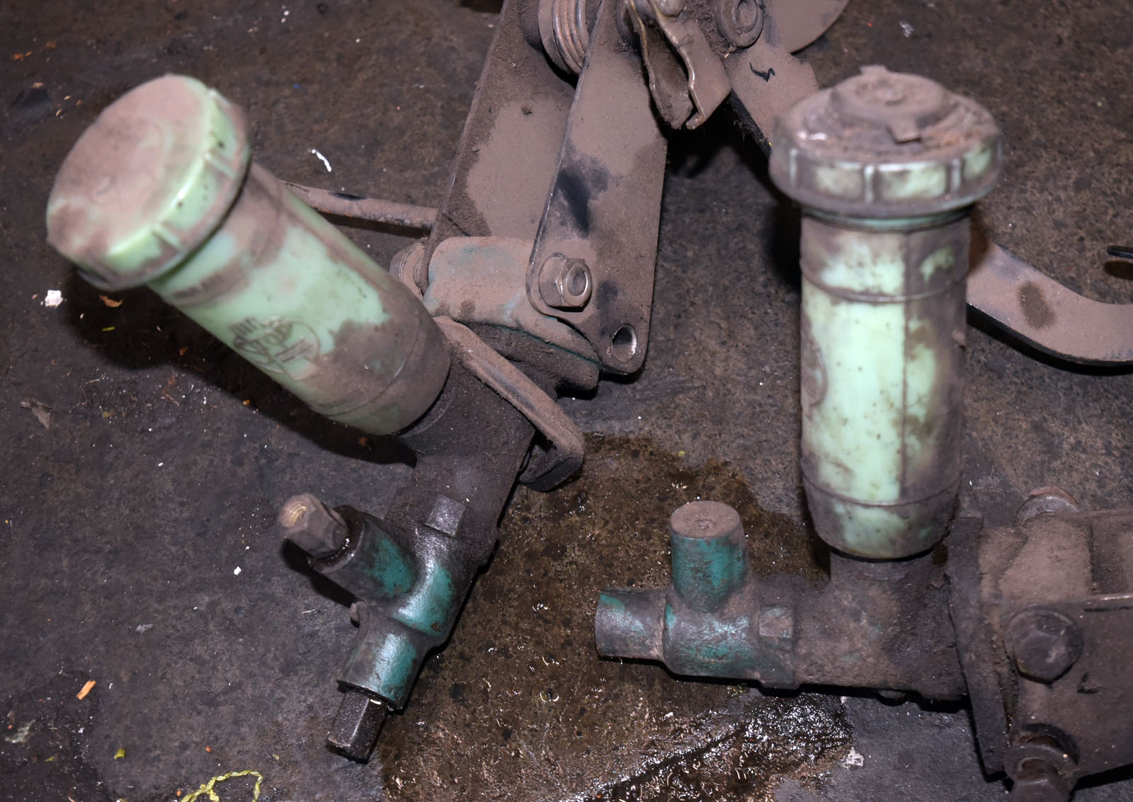

Ja, so etwas gab es auch. Längst vergessen oder von ängstlichen Fahrern durch Zweikreis ersetzt. Durch den Ölschmodder "konserviert" . Leider habe ich vergessen, aus welchen Vögeln wir die herausgerupft haben. Vielleicht ahnt das jemand im Forum. Besonders interessant, das linke Modell mit Adaptern für die dünnen Bremsleitungen. Beide hängen noch an der Originalpedalerie mit hängendem Gaspedal. Wer Verwendung für die HBZ selber hat, mag sich melden.

Die kommen aus AMI 8 oder AMI Super. Ob Dyane mit Scheibenbremse noch Einkreis hatte ist mir nicht bekannt.
Einkreis ist doch eher immer in Kombination mit Trommelbremse anzutreffen, nicht nur beim AMI.
Dann aber eher mit DOT als Flüssigkeit.
Eher schon, denn die Trommelbremsen wurden mehr Jahre verbaut als die Scheibenbremsen :P
Danke für die Hinweise. Stimmt, es waren keine Trommelbremser und da wir (erinnerlich) auch keine Ami 8 geschlachtet haben, doch eher (grins) frühe Dyane 6 Scheibenbremser. Mir ist es aber immer noch ein Rätsel für welchen Zweck Citroen grüne HBZ mit großem Gewinde fertigen lies.
Bearbeitet von Rosti
vor 40 Minuten schrieb Rosti:
Meiner Erinnerung nach war das noch kurioser.
Die Acadyane gewisser Baujahre hatten auch am Bremsattel so einen Adapter.
Bei einem Adapter würde ich das für ein eingeschraubtes Bodenventil für die Trommelbremse hinten halten, aber bei zwei?
Hier ist immer von „Adaptern“ die Rede. Wofür braucht man die denn?

Ami 8 hatte nur bei frühen 69er Modellen Trommelbremsen , ab 70er vorne Scheiben mit Einkreis und LHM . War etwas tricky vor paar Jahren als Neuteil und musste vom Gestänge angepasst werden, gibt also mehrere Sorten .
vor 5 Stunden schrieb Thomas Flach:
um genau zu sein, gabs die Trommelbremse im Ami8 nur in den ersten paar Monaten bis zu den Werksferien 1969, danach, zum Modelljahr 1970 kamen schon die Scheiben.
Gruss Andreas

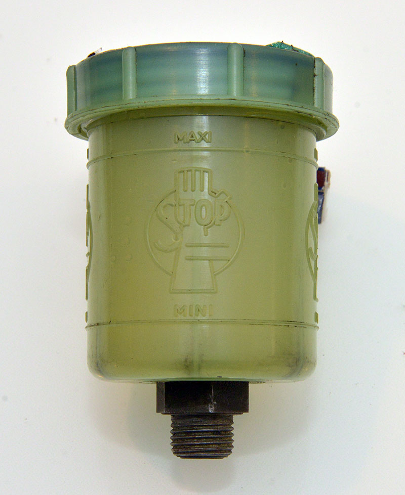

Ach, den habe ich auch noch. Auch wieder so ein Einzelstück ohne Nutzen.
257189233_2HBZBehlter.jpg.456d4c2688599d
Der sogenannte Franzose verkauft (verkaufte?) den in DOT Einfärbung als Behälter fürs Wellblech.

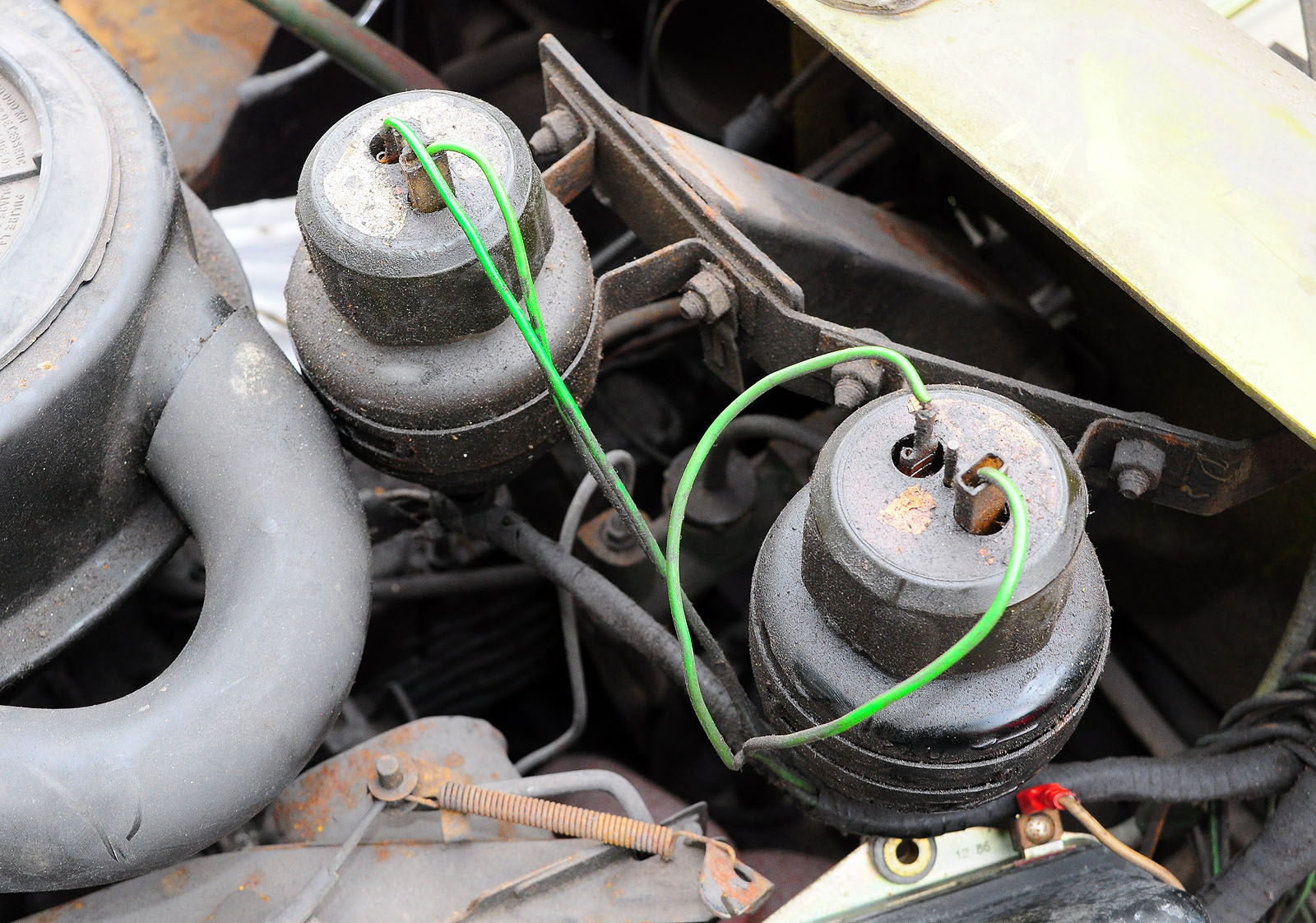

Gab's nicht mal Meharis mit 10mm Bremsnippeln? Militaer? Immer wieder interessant, mit viel verchiedenen Teilen Citroen gearbeitet hat - wir hatten neulich im DS Club Forum eine Diskussion ueber Bremswippen bei der DS, wo es offensichtlich auch verschiedene Typen gibt, ohne klar ersichtlichen Grund fuer die Aenderung - Til
PS: Zweikreisbremsen waren schon sehr frueh z.B. in CH vorgeschrieben (irgendwann zwischen 70 (noch nicht) und 76(definitiv))
vor einer Stunde schrieb TilDS:
1443669524_MehariHBZ2.jpg.1b2db43bf21e5c
Die waren aber mit hochgesetzten Glasbehältern ausgestattet und imo mit LHM/ Scheibe gleich Zweikreiser. RBZ hinten mit SW9, ebenso der Verteiler, vorne SW8 an den Sätteln. Gibt aber auch keinen neuen Ersatz dafür. Schade, weil das sehr dekorativ aussieht (von den Glasbehälter Deckeln mit Warnkontakt abgesehen)  und die obenliegenden Behälter leicht zu befüllen sind.
2087951448_MehariHBZ1.jpg.3a95fa99aa27ab
Das LHM war schon schwarz verfärbt 🙂
Könnte der nicht für Renault sein? Die sind in meinen R 16 und in meinem Rodeo mit Einkreisbremse verbaut( sehen zumindest genau so aus )
vor 1 Stunde schrieb FouR16 et BX:
Ich bin sicher, dass STOP diese Behälter auch für andere Franzosen gebaut hat. Aber diesen mit grüner Einfärbung und LHM Aufkleber nicht.
