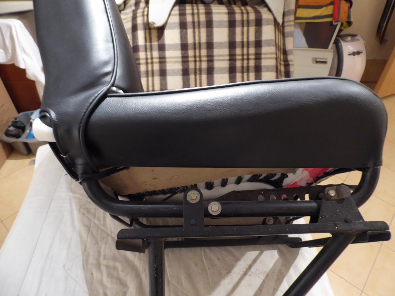

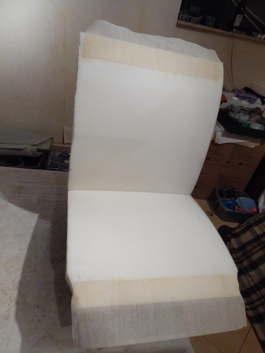

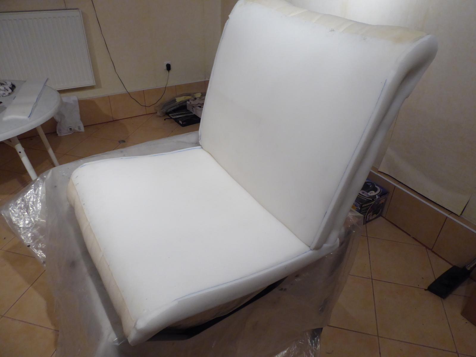

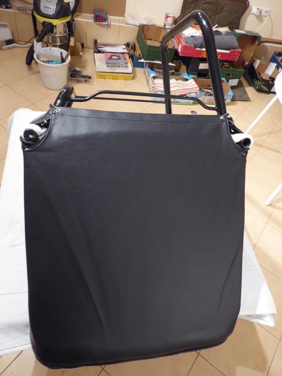

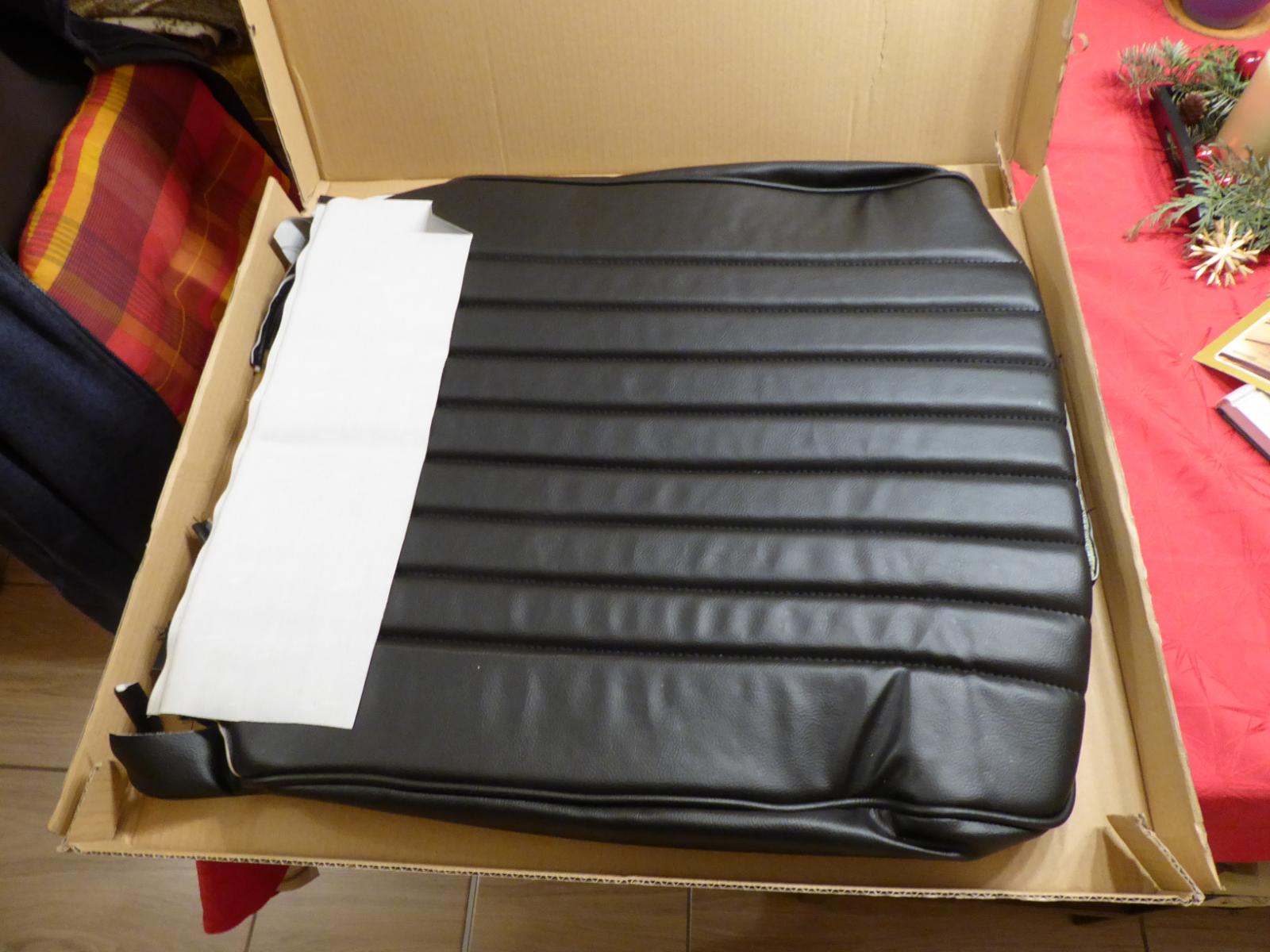

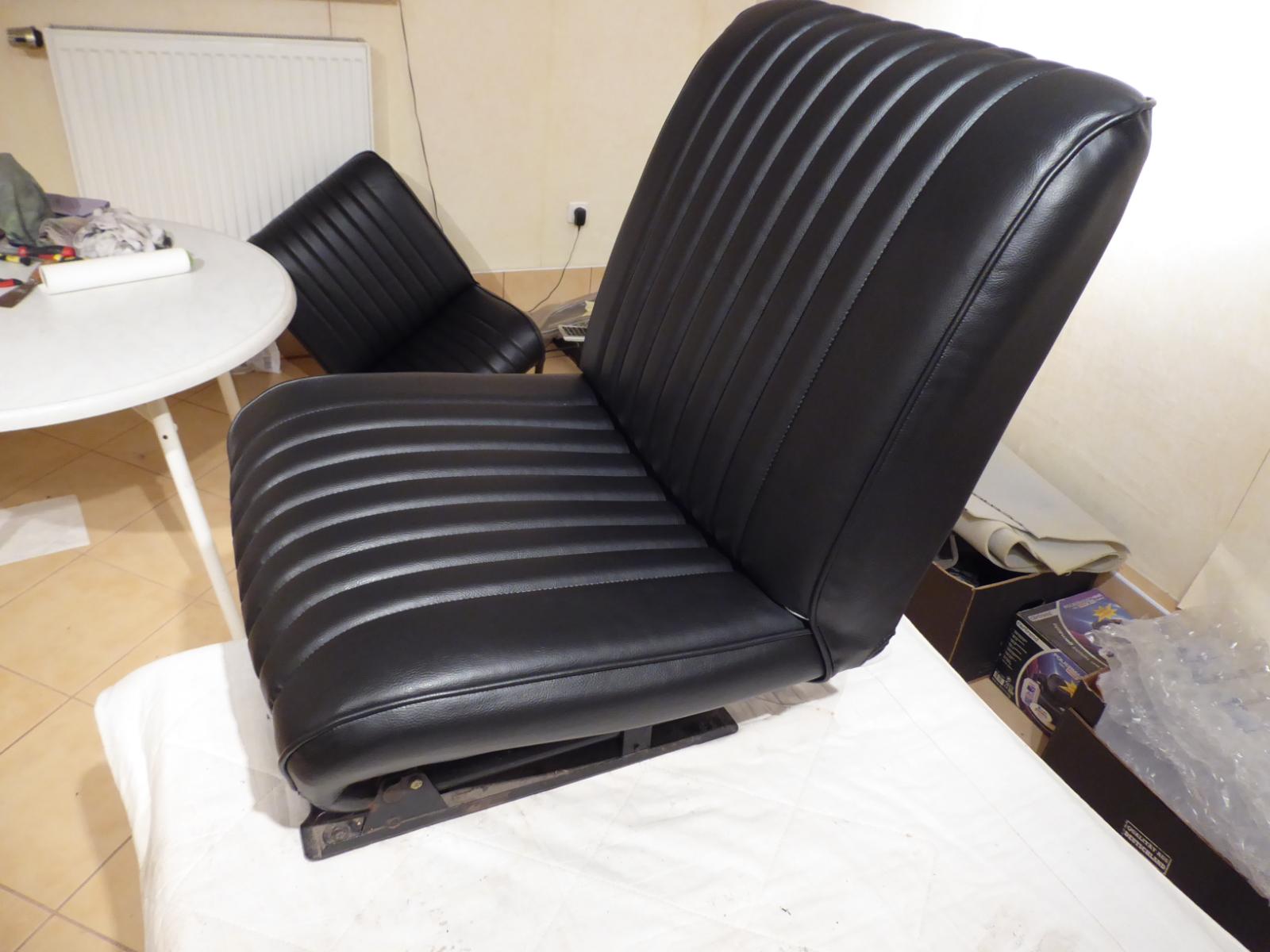

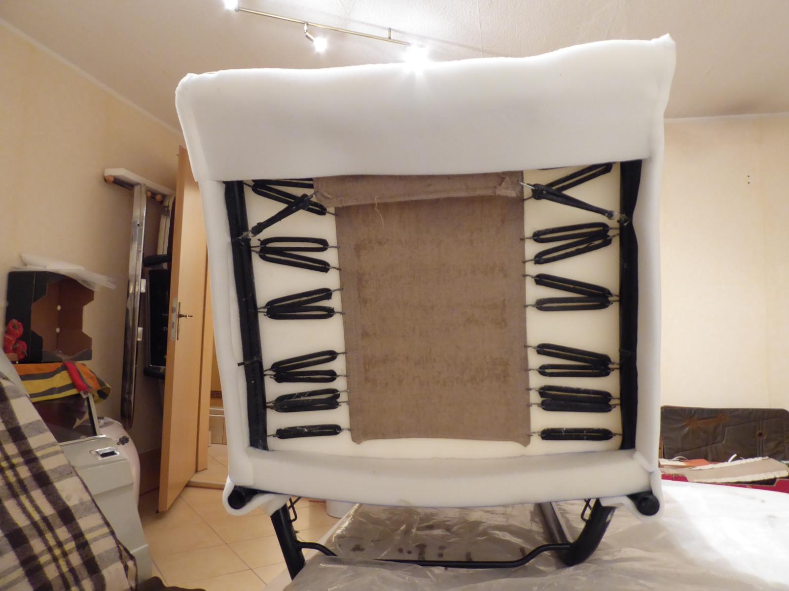

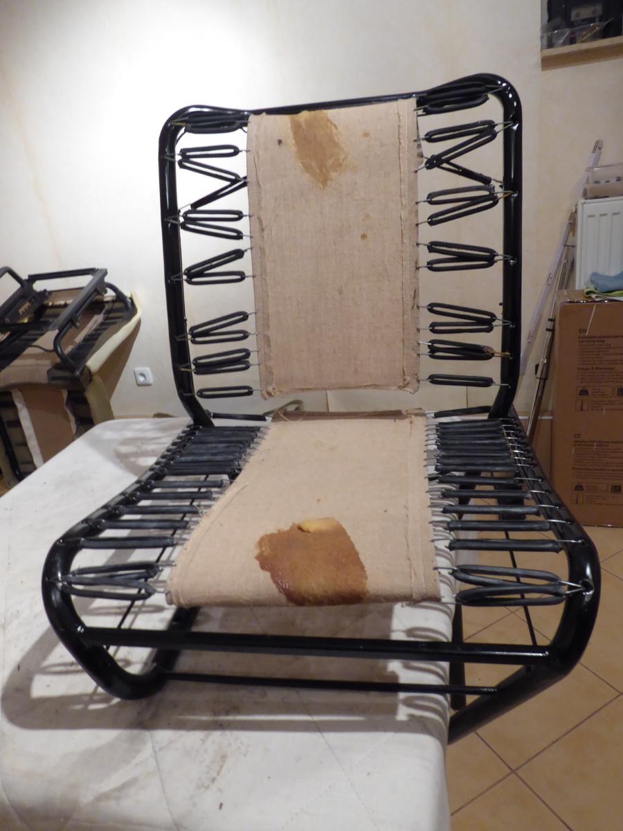

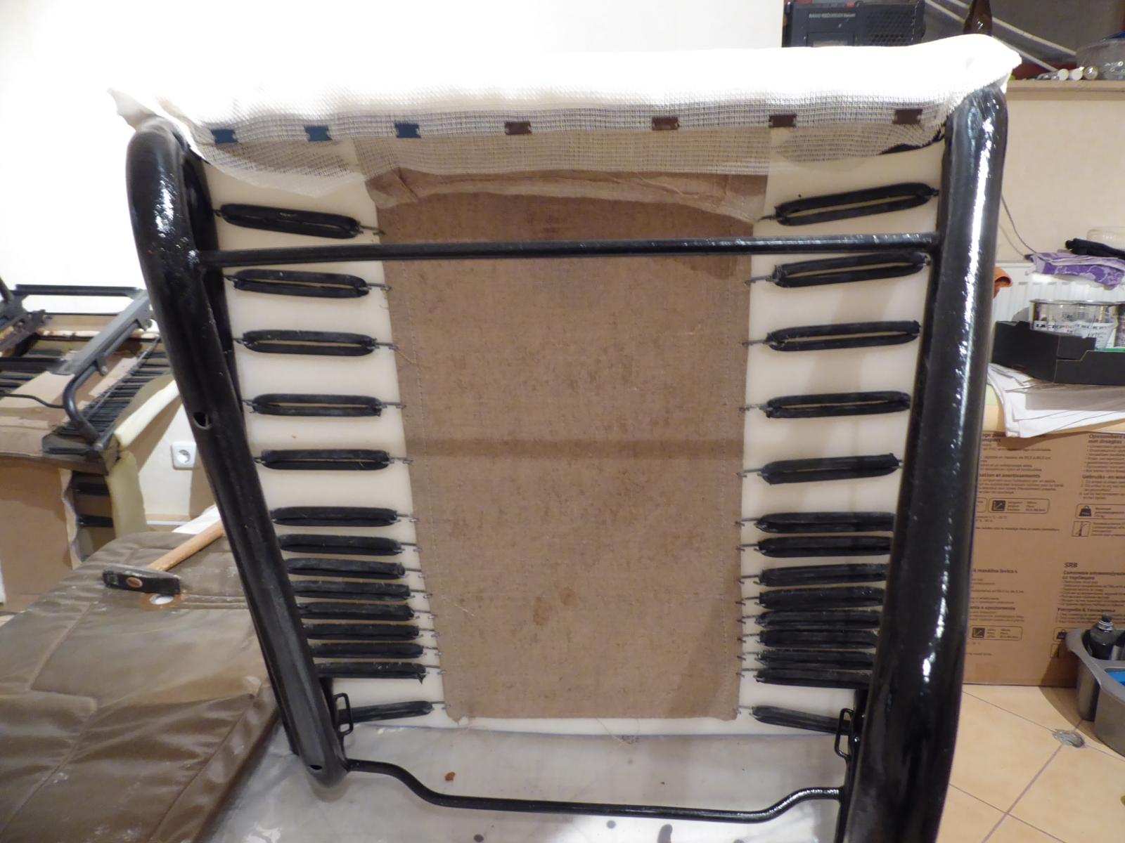

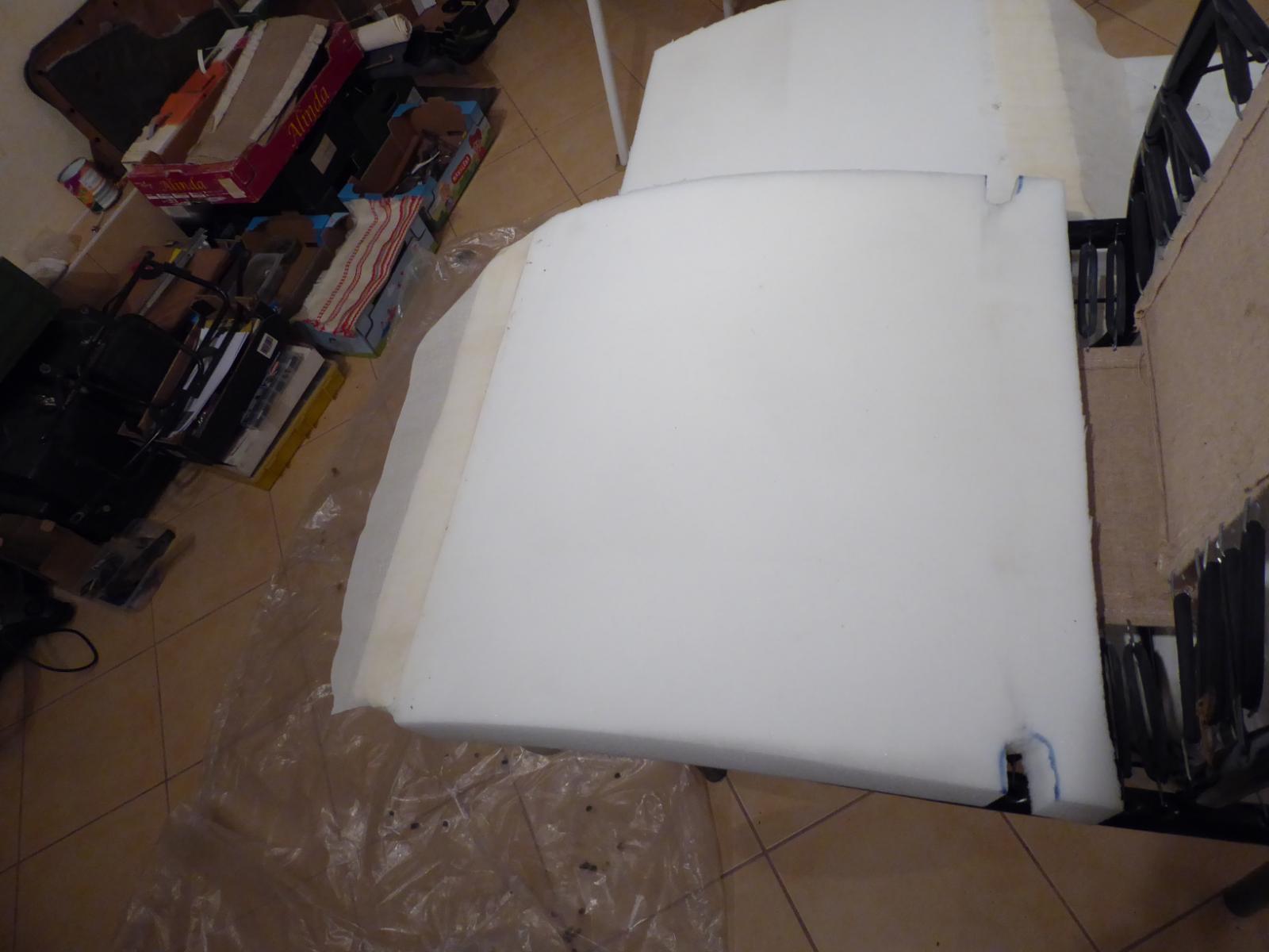

ich möchte den ähnlichen Beitrag nicht kapern, sondern meine guten Erfahrungen mitteilen. Für diesen Winter hatte ich mir vorgenommen, die Sitze komplett neu zu polstern und zu beziehen. Schwarze Sitzbezüge in sehr guter Qualität habe ich von Falk Lehmann bekommen. Die Stoffbahnen für Sitz und Lehne stammen von der Ente. Schaumstoff mit 4 cm Stärke (Sitz und Lehne) und 1 cm Stärke (Seitenabschluss) gibt es als Meterware. Die Gummis sind NOS. Der Schaumstoff lässt sich super mit Sprühkleber verbinden und die abschließende Gaze vorn und oben ebenso. Insgesamt recht zügig und einfach zu bewältigen. Die neuen Bezüge sind sehr stabil und passen super.
Dank an Dirk hy für das Sitzgestell.
Frank

Das nenn ich mal Sitzen erster Klasse.
Auch Handwerklich Spitze gemacht!
... und eine gute Anleitung für weitere Sitzrenovierer ist es auch. Prima.
Auch ein großes Lob von mir!
