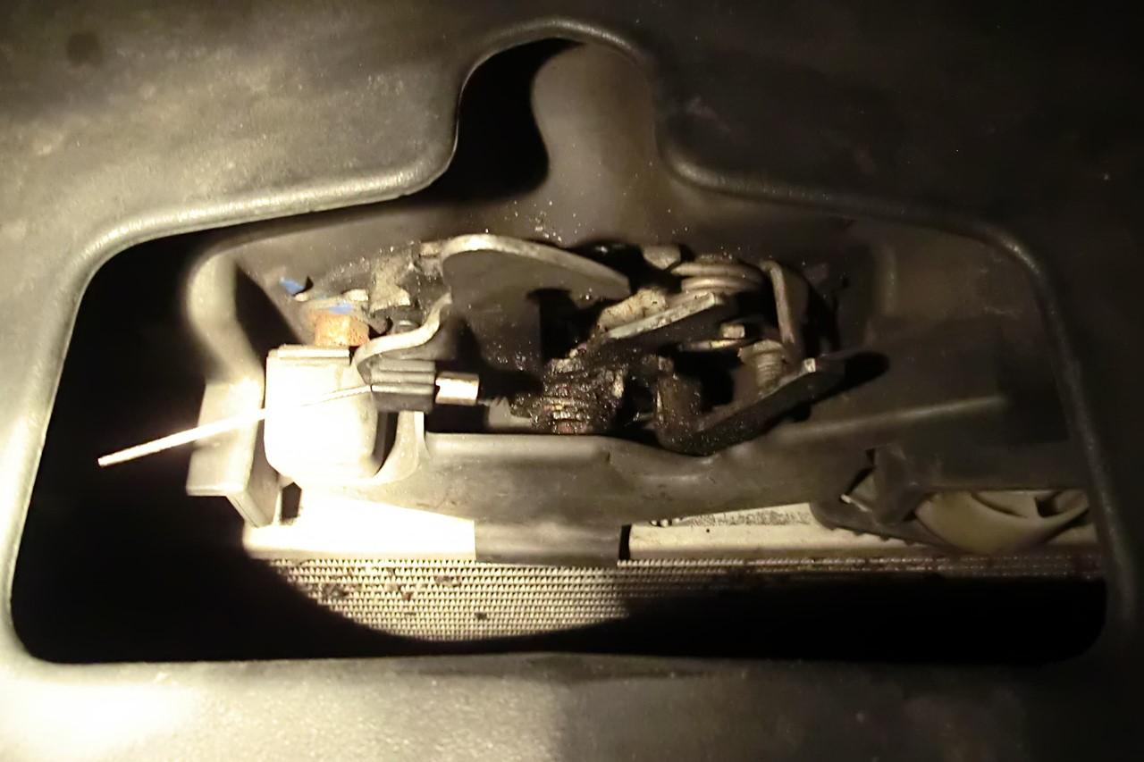

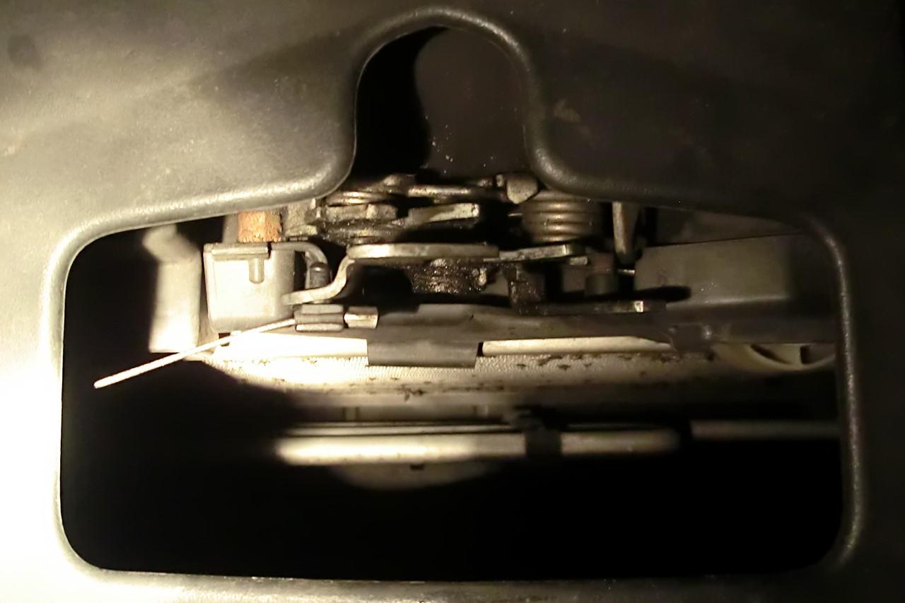

Kann mir mal bitte jemand die Mechanik am Riegel abfotografieren? Irgendwas fehlt da bei mir bzw. bekomme den Seilzug nicht fixiert.
Bearbeitet von Naturgeist
Danke, das hab ich gefunden, aber da ist der Seilzug ja demontiert.
Ich bekomme den nicht an den Riegel und müsste wissen wie das im vollständig verbauten Zustand aussieht.
vor 3 Minuten schrieb Ronald:
large.CIMG0357.JPG.03f57da72164eb95f1c95d63edbc75a6.JPGlarge.CIMG0356.JPG.44e3056432b2b8478e546049ea6ab7a0.JPG
Super, besten Dank!!
Hab ich so fixiert und wenn ich nun zum Test den Plastikhebel zum entriegeln bis ganz hoch ziehe, ist der Silberkopf gerade mal am Anschlag des Plastikstücks, d.h. es tut sich gar nichts bzw. zieht es den Riegel nicht, als wäre das Seil einfach zu lang.
Ich gehe davon aus, dass ich einfach zu blöd bin. Ich gebe es für heute auf.
Der Bowdenzug stützt sich an dem Zapfen unter der Blende ab? Sonst würde der Zug auch nicht funktionieren.
vor 13 Minuten schrieb Ronald:
Super, da liegt das Problem. Genau dieser Zapfen existiert nicht mehr bzw. ist weggebrochen, daher fehlt schlicht die Fixierung des Seils.
Wir haben es provisorisch lösen können.
Ronald, ich danke dir für deine Mühe und die schnelle Hilfe 🙏
Bei mir war auch dieser Einschub, wo der Zug eingehängt wird aufgebrochen. Ich habe einfach ein Loch durchgebohrt und einen Straps durchgezogen.
 Gruß Jens
