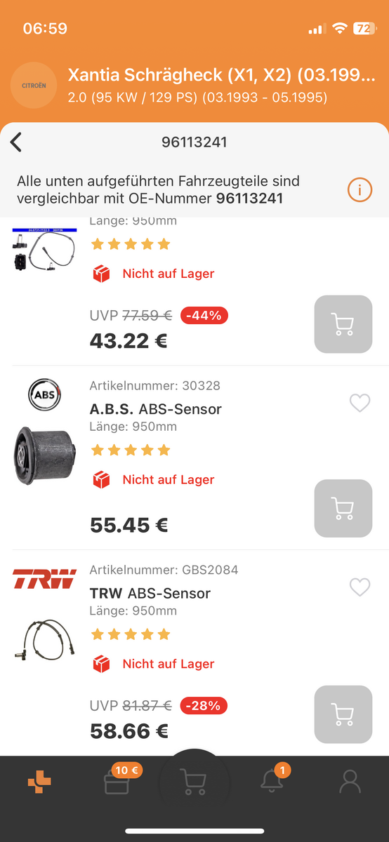

Wo kommst du her ?
also bei Autodoc DE gibts keine nach der OE Nummer
und das zweite ist definitiv kein ABS Sensor 😂large.IMG_2093.png.ee4f74f78dda09d3223dac8e06370d6b.png
Bearbeitet von BxArnie
Ich gucke auf autodoc.fr - aber normalerweise macht das keinen Unterschied. Ich muß sonst nochmal gucken wo ich den letzten gekauft habe, ist erst wenige Wochen her.
