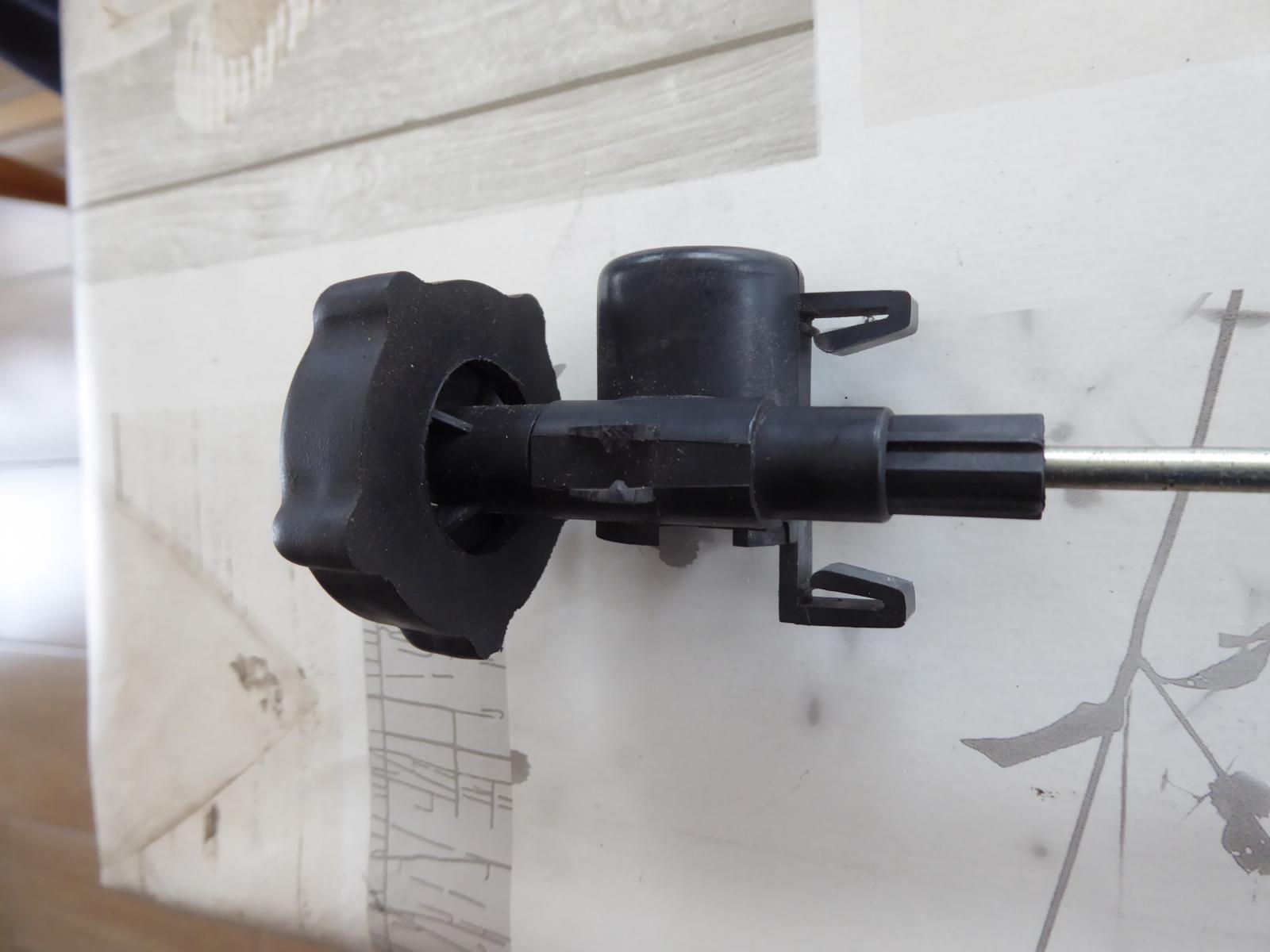

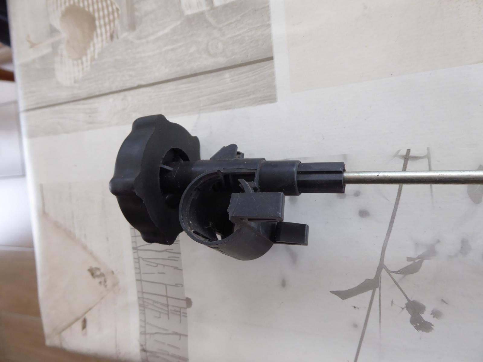

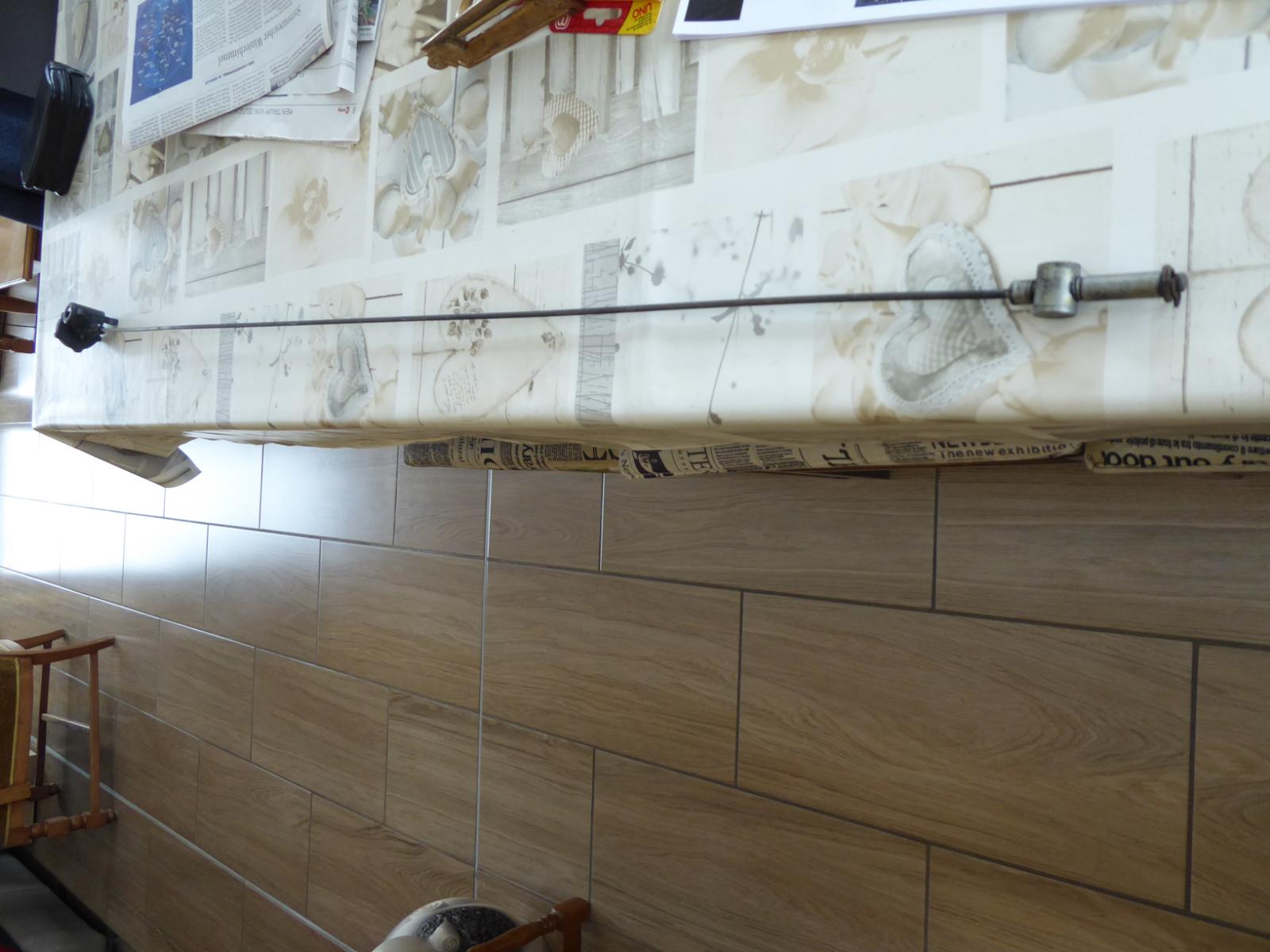

Genau das meine ich. Die Stange nach vorn endet imm Innenraum nicht, wie früher, mit einem an einer Seite abgeflachten Gewinde, sondern mit einem Sechskant, der im einem nicht sehr stabilen Gegenstück aus Plastik endet.
Ich habe eine Stange aus einer alten Ente montieren wollen, aber Cit. scheint bei Einführung dieses Plastikmontrums den Blechwinkel unter der Ablage, duch den hindurch die Mimik arbeitet und an dem sie innenraumseitig hält, verschoben zu haben. Die alte Stange scheint zu kurz zu sein. Daher meine Frage.
ist es diese Ausführung, die Du ansprichst?

Ich habe diese Konstruktion wie auf den Bildern von Landfrank nie zuvor gesehen, hier war ja bereits 1987 Schluß mit neuen Enten.
Aber es könnte dieser Aufwand tatsächlich getrieben worden sein wenn ich mir die schwarze Dose am Bild ansehe.
