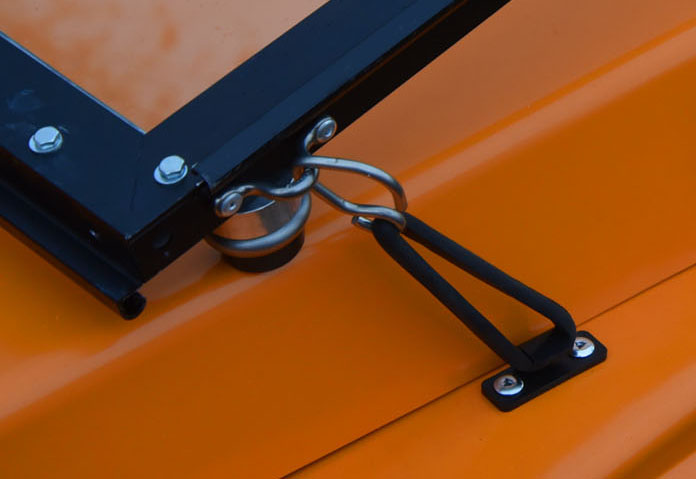

Jeder kennt sie, die Rohrdichtungen, die jetzt als Sitzgummis für 2CV / HY usw. verkauft werden. Und leider kennt ebenfalls jeder die Risse, die sichtbar werden, wenn man die alten dünneren Original Dichtungen auseinander zieht. Ich brauche jedenfalls 4 gute Originale (eigentlich zwei als Reserve) für die Haubensicherung. Die Rohrdichtungen sind 1. zu dick und 2. zu unflexibel.
Meine Idee: Jemand hat 2-4, steckt die in einem Umschlag und schickt die mir (gg. Entgeld natürlich) oder nennt mir eine Adresse, wo ich so etwas öfter kaufen kann. (Das ist ein Verschleissteil, in der Sonne noch gefährdeter, als unter einem 80kg Hintern.)

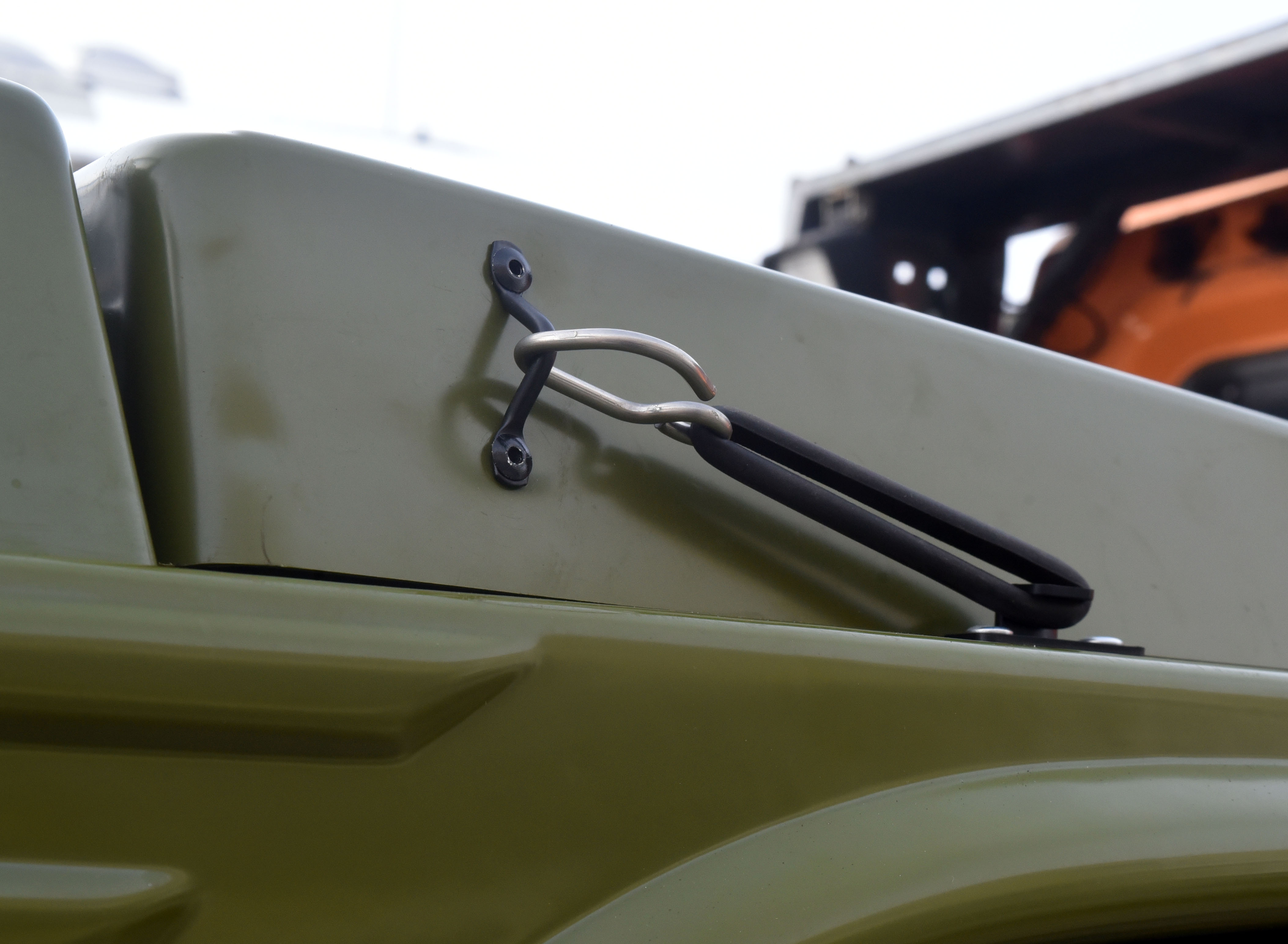

Tja, seit sich bei mir in dieser Postion :
ein Gummi in weit besserer Optik verabschiedet hat, während der Fahrt natürlich, bin ich gummiphob geworden und wechsle beim ersten Zeichen potentieller Ermüdung. Dabei dachte ich immer, vorher gibt der PP Haken auf dem Kotfügel auf. Mittlerweile gibt es diese Haken (als heimlich untaugliche Replika) aber auch gedruckt, die würde ich an dieser Stelle aber nicht verwenden.
