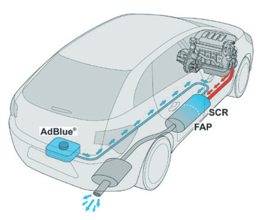

ADBlue= Harnstoff der nach dem Partikelfilter direkt in den Abgasstrang gespeist wird und, in Verbindung mit einem Katalysator, die chemische Zusammensetzung der restlichen Abgase verändert.
Der SCR-Kat ist vor dem DPF.
https://media.citroen.de/file/89/5/informationen-bluehdi-adblue.65895.pdf
Das zur Reduktion der NO2 benötigte Ammoniak muss ggf. noch im folgenden Oxy-Kat beseitigt werden.
Zur Erzielung hoher NOx-Minderungsraten ist es wichtig, dass die Lösung im richtigen Verhältnis zur Stickoxidemission des Motors dosiert wird. Da SCR-Katalysatoren bis zu einer gewissen Grenze NH3 speichern können, muss die Dosierung im Mittel der NOx-Emission entsprechen. Ist die Dosierung zu gering, so sinkt der Wirkungsgrad der Stickoxidminderung; wird zu viel Harnstoff zudosiert, so kann das daraus gebildete Ammoniak nicht mit NOx reagieren und in die Umgebung gelangen. Da Ammoniak einen stechenden Geruch hat und bereits in sehr kleinen Konzentrationen wahrgenommen werden kann, würde dies bei einer Überdosierung zu einer Geruchsbelästigung in der Nähe des Fahrzeugs führen. Abhilfe schafft man, indem hinter dem SCR-Katalysator ein Oxidationskatalysator eingebaut wird. Dieser wandelt im Falle einer Ammoniak-Überdosierung das NH3 wieder in Stickstoff und Wasser um. Eine weitere Möglichkeit, den sogenannten Ammoniak-Schlupf zu verhindern, ist eine größere Auslegung des Katalysators, um damit eine gewisse Speicherfunktion zu erhalten.
Das zur Reduktion der NO2 benötigte Ammoniak muss ggf. noch im folgende Oxy-Kat beseitigt werden.
