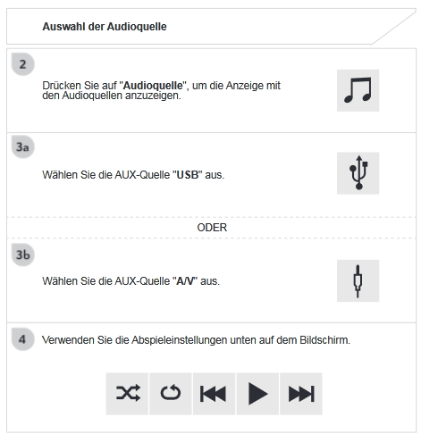

Sind es diese Symbole?
Zufallswiedergabe (Shuffle), Titelwiederholung (Repeat), Titelsprung zurück (Rewind) , Abspielen (Play), Titelsprung vorwärts (Forward).
Die Titelwiederholung muss natürlich deaktiviert werden.

wenn der Titel auf Wiederholen stehen würde, dann wäre vor dem Symbol mit dem sich schließenden Kreis eine gelbe Markierung. Also das ist nicht das Problem.
