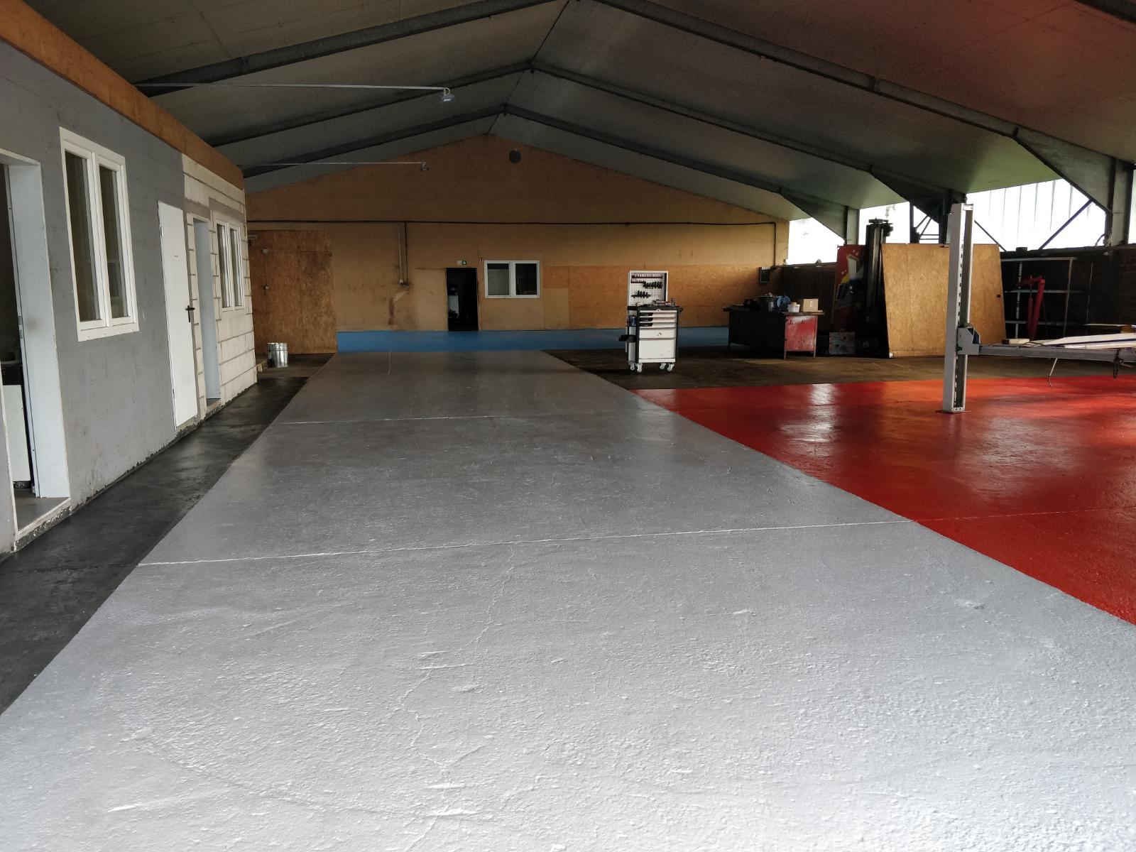

Wieso habt Ihr auch Eure Autos im Wohnzimmer stehen ... 😏
Weil wir es können. 🙂 Unser Wohnzimmer ist halt etwas größer.....
Bearbeitet von GuenniTCT
Ich darf auch noch von so einer schnuckeligen Reparaturhalle träumen. :wub:

Wir vermissen da genau nichts. Wobei..... Eine Fußbodenheizung wäre nett. 😉 Die Gänse sind laut genug. Die hört man auch noch bei geschlossenem Tor. Wir liegen auch sehr selten unter einem Auto. Wir haben dafür Hebebühnen.

Es ist (auch nach fast 3 Jahren) immer noch ein Träumchen. Ausreichend Platz innen und außen. Nette Vermieter. Keine Nachbarn, die sich gestört fühlen könnten. Da ist einfach niemand. Die Halle ist isoliert und dicht. Ausreichend Luft und Strom an allen Plätzen, wo es gebraucht wird. Dazu einen beheizten Aufenthaltsraum für 6-8 Personen incl. Kühlschrank, E-Herd, Backofen und Geschirrspüler. Der Gasgrill innen darf natürlich nicht fehlen.
Für uns ist das immer noch purer Luxus. Und ab morgen wird es ganz dekadent: Glasfaser rockt.
