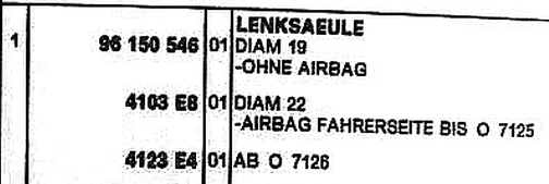

vor 10 Stunden schrieb AndreasRS:
Lenksäule übrigens 4123F0 (ohne Airbag) und 4123H2 (mit Airbag). Ob mit der Änderung des unteren Lagers nochmal die Nummer geändert wurde, weiß ich nicht.
Lt Microfiche vom 28.02.1997 (X1) habe ich da andere Nummern gefunden:
"Mit Servolenkung"  gibt es nur diese eine Seite  in den Fiches, keine weiteren Varianten.
aber vielleicht wurden die Nummern später geändert auf einsetzbare spätere Versionen.
Fred
