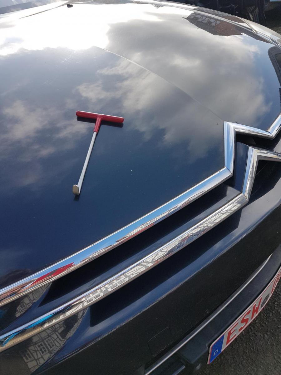

Moin,
ich benutze ein "Spezialwerkzeug".
Ich mache morgen mal ein Bild davon.
Gruß Torsten

bin von Sitzgummis für die Enten ausgegangen aber vielleicht geht mein Werkzeug auch für den HY.
Gruß Torsten
