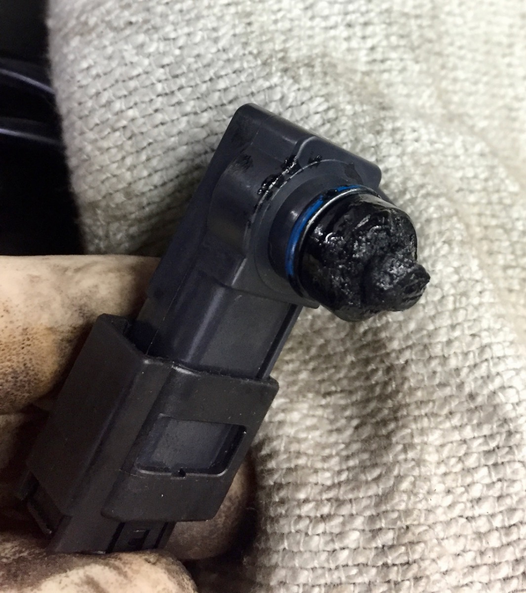

Gerade Fehler ausgelesen (P0069 Ladedruck) habe den Sensor mal ausgebaut TOTAL VERKOKST,alees gereinigt und Fehler ist weg.Es gibt noch günstige Reperaturen beim C6!!
Ich rate allen V6 Diesel Fahrern mal den Sensor Auszubauen und vorsorglich zu reinigen .

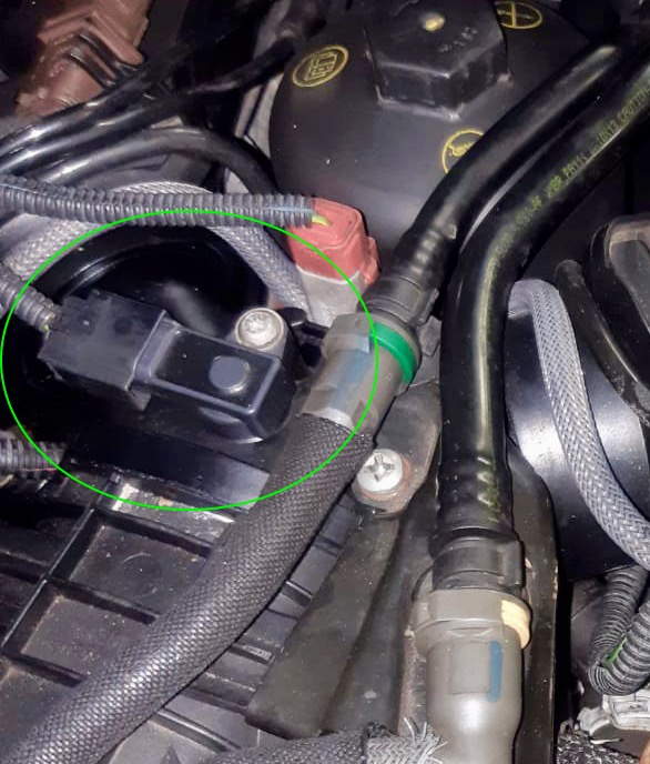

Als ich mit meinem neuen C6 bei "Icksemm" war, hat er das als allererstes gemacht...

Wie reinigt ihr das Ding denn? Bremsenreiniger nicht, oder?
VG!
Jo
Ich reinige es immer erst vorsichtig mechanisch, je nach Verkrustung.
Wenn der Sensor sauber ist, sieht man auch noch ein kleines Loch in der Mitte.
Ich nehme schon Bremsenreiniger, warum nicht?
vor 11 Minuten schrieb jo-sauerland:
Bremsenreiniger
Wieso denn nicht?
Gruß Jens
Hatte Mal gehört das Zeug sei zu aggressiv und würde Sensoren beschädigen, insbesondere galt das für Luftmassenmesser.
Wenn das ne Ente wäre, umso praktischer: Bremsenreiniger räumt ja gut was weg😜
HG Jo

vor 28 Minuten schrieb jo-sauerland:
Luftmassenmesser
Stimmt, für Luftmassenmesser gibt es spezielle Reiniger, da sollte man keinen Bremsenreiniger verwenden.
Aber bei diesen Kohle-Ablagerungen...
Gut zu wissen, danke! Den Drucksensor werde ich mit jedenfalls auch mal ansehen!
Nur so am Rande:
Der verdreckte Sensor oben hatte 13000 km nach Reinigung absolviert.😬
Mit intakten AGRs, Premium Diesel und ausschließlich Langstrecke...
Keine MKL.

Genau so sah meiner auch aus und das Loch wo er angesetzt wird war vollkommen zu.
