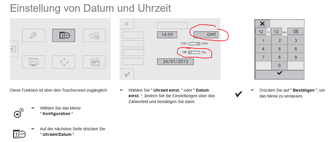

aus meinem C5 kenne ich die Zeituhr so, das optional die Minuten automatisch nach Funk (oder was auch immer) angezeigt werden,  die Stunden aber grundsätzlich manuell.
Nun beim Cactus - Stunde manuell eingestellt,  dann die 'Automatik' aktiviert - nach ca. einer Minute dreht's die Stundenanzeige automatisch auf die Winterzeit zurück. Mehrmals probiert - mehrmals so passiert.   Warum ?   Weiß jemand von euch einen plausiblen Grund dafür ?

GMT auch geändert? +2, sonst wird wieder auf Winterzeit synchronisiert
D.h. statt die Stunde zu ändern, nur GMT umstellen.

Hinter GMT sind die Zeitzonen: "UTC" und unten der Off-On-Schieber für die Synchronisation:
Solange ich meinen Cactus habe (4 Jahre), habe ich alle möglichen Modi und Einstellungen bzgl. der automatischen Zeitumstellung probiert - es geht nicht. Ich habe es mittlerweile unter Schrulligkeit verbucht und ändere nun einfach manuell die Zeitzone und gut isses.

Das Umstellen beim Cactus (bzw. beim Magneti Marelli SMEG) ist auch nicht schwer, wenn man begriffen hat, dass bei eingeschalteter Satelliten-Sychchronisation, nicht die "Stunde", sondern die UTC verstellt werden muss.
