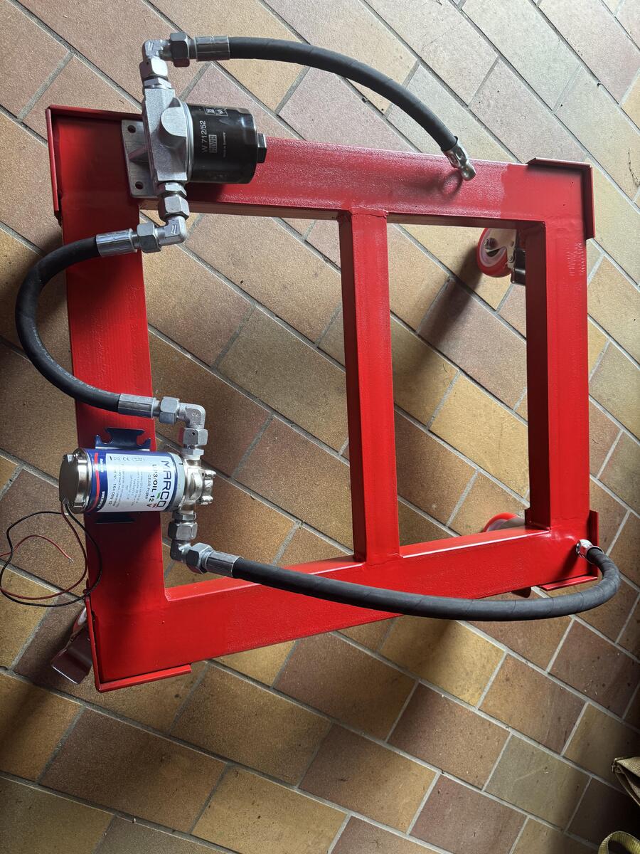

Ich habe jetzt den Ölfilter im Nebenstromprinzip wie hier beschrieben eingebaut.
Das sieht so aus :
large.IMG_8422.jpg.0b0978678abe05f5c891ae37ddb18b92.jpglarge.IMG_8434.jpg.5578e4bd3519ed59f05a2828b7aead4d.jpglarge.IMG_8313.jpg.fa2009dfd433fb524a9478f428dbb116.jpg
Du pumpst also ganz unten im Ölsumpf ab und führst das gefilterte Öl über die Entlüftungsöffnung (der alten Motoren= Blinddeckel ab 1963) zurück.
Macht für mich Sinn und ist sogar gründlicher als der übliche Saugschnorchel. Da bleibt ja der dicke Schmodder ganz unten liegen.
Ja aber nicht meine Idee, sondern schön bei Hysterie beschrieben. Vielen Dank dafür. Ich bin überrascht über die Fördermenge.
